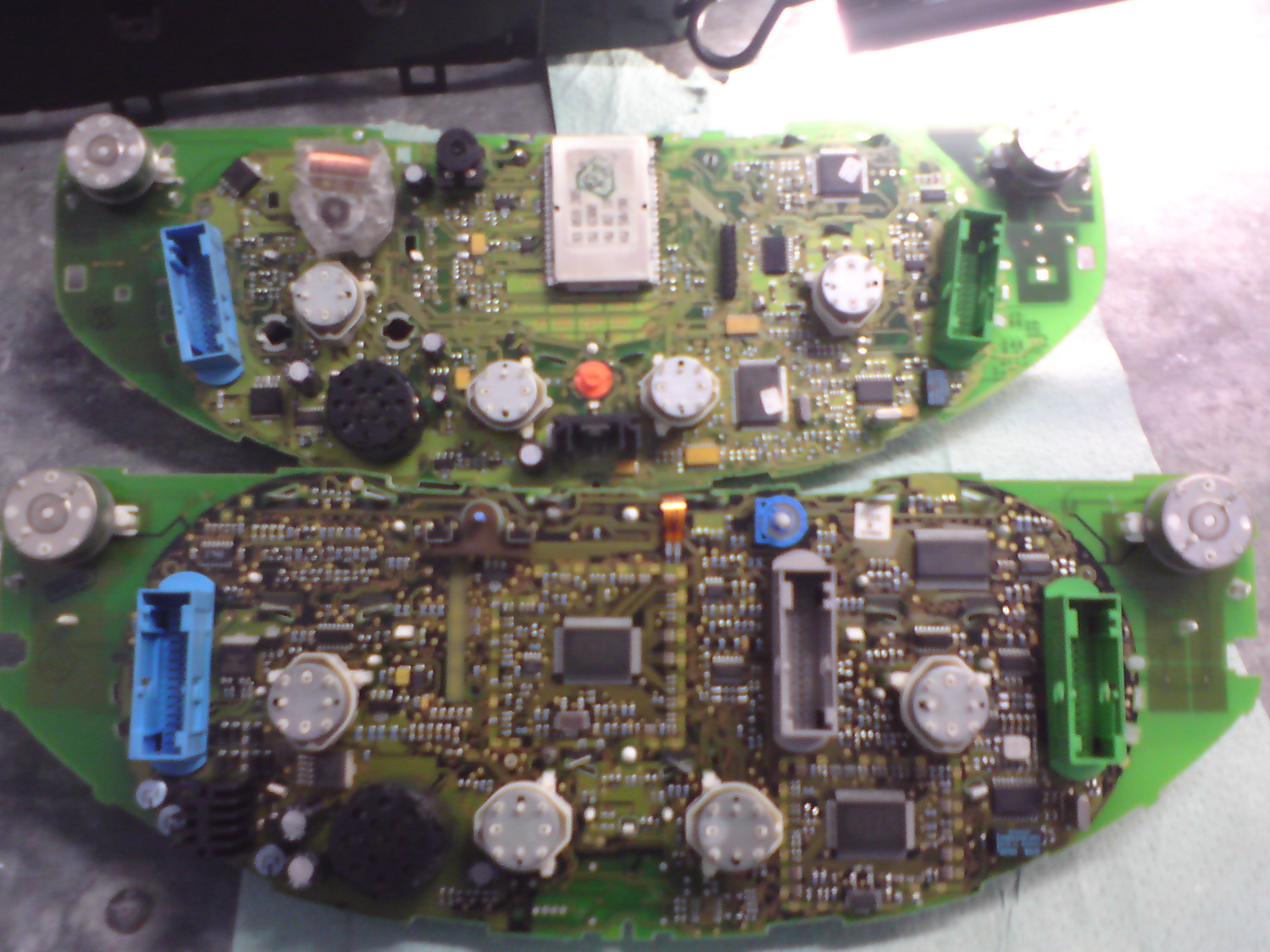

    Witam . Mam pytanie . Mam audi A4 B5 LIFT . 99r.
    Przestał mi wyświetlać wyświetlacz fis .
    Chciałbym wymienić cały licznik ale na taki z białym podświetlaniem i zegarkiem elektronicznym . Obecnie mam zamontowany z podświetlaniem czerwonym i zegarkiem cyfrowym .
    moje pytanie brzmi
    czy taka zamiana jest możliwa
    wiem ze w liczniku jest immobiliser ale z tym sobie poradzę
    licznik jest produkcji vdo

    właśnie jak patrze na zdjęcia tych nowszych z tym białym podświetlaniem to mają wtyczki : niebieska, zielona i szara.
    A ten co ja mam to jest niebieska , zielona i czarna . ta czarna jest o połowe mniejsza niż ta szara na jej miejscu w nowszym modelu .
    A może ktoś ma schemat wtyczek albo rozpiskę pinów?
    I czy od A6 tego samego rocznika będzie pasował do mojej A4?

    Wymieniłem zegar na nowszy z białym podświetlaniem i lipa. Nie działa obrotomierz , świeci się airbag, świeci się Abs i brak komunikacji z licznikiem żeby spróbować dopisać klucze.
    Tak wyglądają te liczniki . Ma ktoś jakiś pomysł ?
    Może to nie wykonalne żeby zamienić te liczniki a może wystarczy jakoś pozamieniać piny.

    Ten co mam w aucie to vdo 110.008.991/001 audi 8D0 919 881 H
    Ten nowy vdo 110.008.942/005 audi 8D0 920 980
    Nie wiem czy tutaj komunikacja pomiędzy abs-licznik i airbag-licznik nie jest po can-ie bo z zielonej wtyczki od tego nowego licznika wychodzą kable pomarańczowy z brązowym i pomarańczowy z czarnym splecione razem . U mnie w aucie nie mam tych kabli .
    Dowiedziałem się ze podobno ten zegar z białym podświetlaniem ma parę rzeczy po can-ie jak np obrotomierz poduszkę i abs, ale ponoć idzie zmienić kodowanie Vag-iem i wszystko działa jak w tym starym zegarze.

    Na tej stronie co podałeś jest zmiana z licznika na dwie wtyczki i to z immo poza licznikiem a ja mam z immo w liczniku i inne wtyczki . A jak zrobić to kodowanie ?
    #12 11855087
    rafi84
    Poziom 24  
    Kolego chyba nie ściągałeś pliku podanego w linku ??
    Masz tam zamianę właśnie na licznik z 95 bez immo na 00 z immo.
    Adaptacja w kanale 60 licznika zmienić z 1025 na 1024
    Polecam jeszcze temat Link wiem że sporo tego ale po przeczytaniu i zrobieniu notatek to pójdzie bez problemu.

    Licznik śmiga.

    zmiana kanału 60 na 1024 to zmiana działania zegarów z can na K-line.
    Dzięki temu zacznie działać obrotomierz. Reszta to kombinacja kabli i jeśli masz anglika to zmiana wsadu żeby nie oszukiwał prędkościomierz na blacie europejskim
