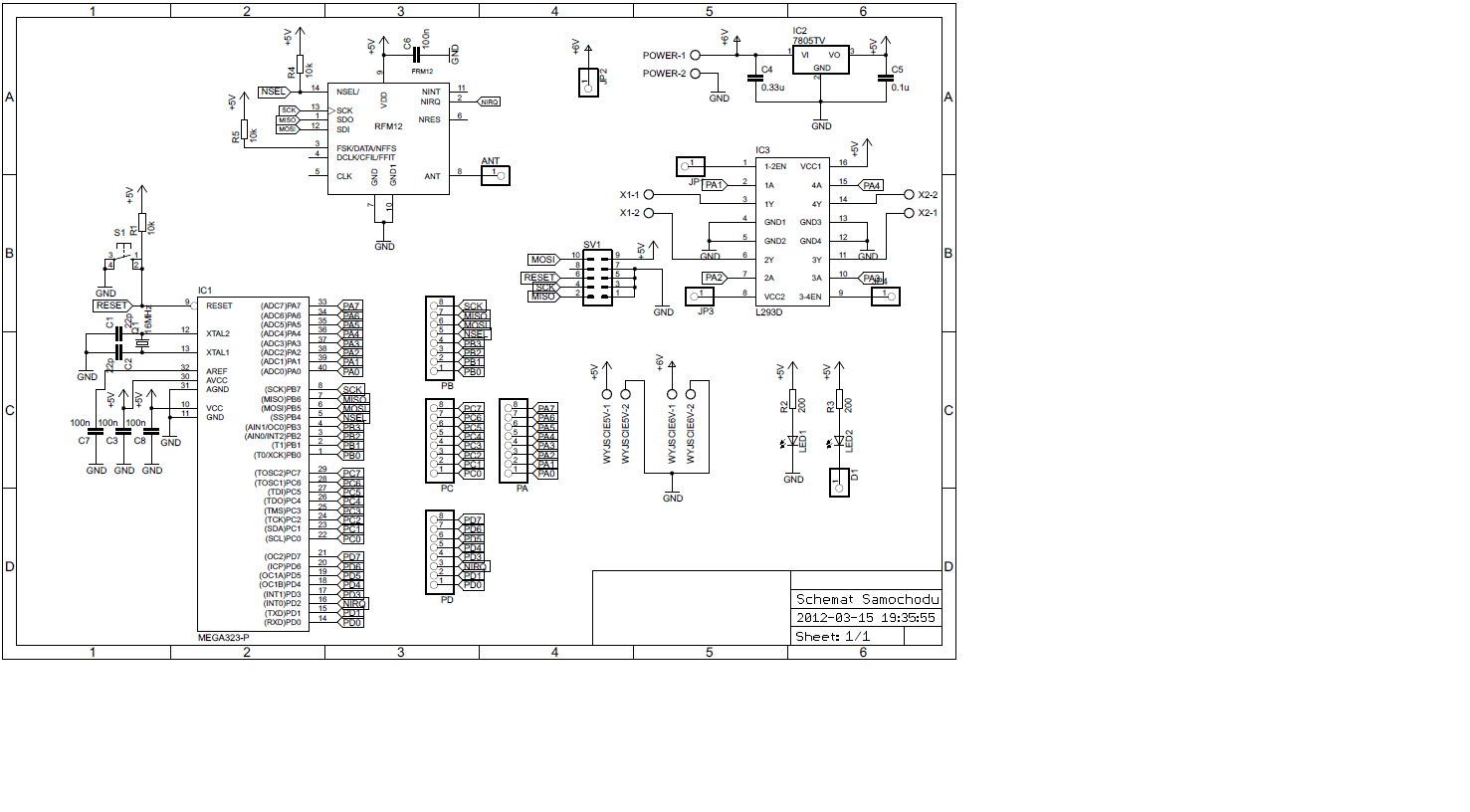

    Witam. Skonstruowałem sobie samochód zdalnie sterowany. Zarówno pilot jak i auto posiadają uP Atmega32 oraz moduły RFM12. Na razie próbuję wysłać ramkę z danymi, które będą wyświetlane na LCD podłączonym do auta. Wysyłanie oraz odbiór sygnalizują diody LED. Ramka zostaje odebrana, jednak jej długość oraz zawartość zostają zmienione (długość ramki odebranej jest jednak "proporcjonalna" do wysłanej.
    Wyświetlone zostają: pełna kratka, jakiś znak, pełna kratka ....
    Zamieszczam kody odbiornika i nadajnika oraz schemat podłączenia modułu. Byłbym wdzięczny za pomoc.

    snnaap
    Poziom 25  
    Co to znaczy proporcjonalna?
    Znaczy krótsza? Gubisz dane?
    Na schemacie nie widać kondensatora ok 10..100uF na wyjściu stabilizatora, a muszę powiedzieć że z doświadczenia wiem, że RFM go bardzo lubi i nieraz nie potrafi sobie bez niego poradzić - przynajmniej mój taki problem miał - przydałby się również taki na wejściu.
    Dla RFM filtrowanie napięcia to podstawa.

    Odebrana ramka jest dłuższa niż wysłana. Co do kondensatorów to sugerowałem się datasheete'm. Zapisywanie do ramki tak wygląda, ponieważ troszkę kombinowałem..
    Czyli problem może być spowodowany zasilaniem. Kondensatory rozumiem, że elektrolityczne? Czy w kwestii programowej (poza zapisywanymi znakami) wszystko ok?
    Święte słowa, potwierdzone przeze mnie i nie tylko przeze mnie.. Filtracja napięcia to podstawa tutaj. Do uruchomienia te moduły są dość dziadowskie, ale potem działają aż miło.

    Oczywiście, że przerobiłem powyższy temat:).
    Problem został rozwiązany. Spróbowałem wysłać zmienną 8 bitową. Obieranie raz zakończyło się powodzeniem, raz nie. Metodą prób i błędów za każdym razem (już po raz n-ty) sprawdzałem przejścia na płytce. Przy podłączaniu programatora pin od SCK przesuwał się wraz z lutem;/
    Jak na razie wszystko działa poprawnie. Dziękuję za pomoc. Temat uważam za zamknięty.
