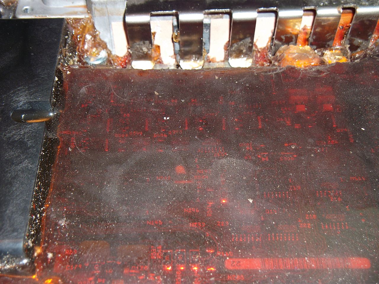

    Zacznijmy od problemu. Dotyczy on modułu zapłonowego motocykla, ale w tym przypadku nie ma to znaczenia czy motocykl czy auto.
    A mianowicie.
    Moduł szlak trafił, a dokładnie układ sterujący. Sama usterka jest tu dość mało ważna, ponieważ znalazłem człowieka który ma mi to naprawić.
    Problem w tym że wykona naprawę jeżeli usunę silikon zabezpieczający z elementów modułu.
    Cały moduł został całkowicie zalany silikonem zabezpieczającym i dodatkowo zamknięty z puszcze z plastiku. O ile puszkę rozkroiłem ostrożnie mini szlifierką to z silikonem jest już ciężej.
    To co dało się to wyciąłem skalpelem, jednak pozostało dość dużo silikonu między elementami, a są one montowane w systemie SMD. Odskrobywanie zapałką daje efekt ale po 4 godzinach miałem obrany ok 1 cm2, a płytka jest dwustronna i ma około 4 x 10 cm.
    Czy są jakieś preparaty dzięki którym usunę ten silikon??
    Czy preparaty np DEN BRAVEN do usuwania silikonu nie uszkodzą elementów elektronicznych.
    A może zna ktoś jakąś inna metodę na usunięcie silikonu.

    Motronic napisał:
    Jak jest miekki, ciagliwy (taki kiesielek) to fajnie schodzi dwiema wykałaczkami (lub lepiej patyczkiem do szaszłyków)
    Do właśnie jest dość twardy, ale są preparaty rozmiękczające silikon używane np przez szklarzy.
    Problem w tym czy nie uszkodzą układów scalonych czy druku na płytce.
    Użyj takiego preparatu na innej, starej płytce z elektroniką.
    W ten sposób będziesz miał pewność, że wszystko będzie OK.
    Uwierzysz "w ciemno" i zaryzykujesz, gdy ktoś na forum napisze, że można?

    Jak usunąć silikon z modułu zapłonowego motocykla? Szukam skutecznych preparatów.
    Coś takiego ? (ciężko się kroi nożem do tapet), ja tam wlewałem nitro i czekałem z godzinę, mięknie, ale nie do końca

    "środek do usuwania uszczelnień" firmy WURTH, dostępny w fimalu. Powinien dać radę, czyściłem tym płyty główne zalane silikonem/żywicą epoksydową i nie niszczy układów.
