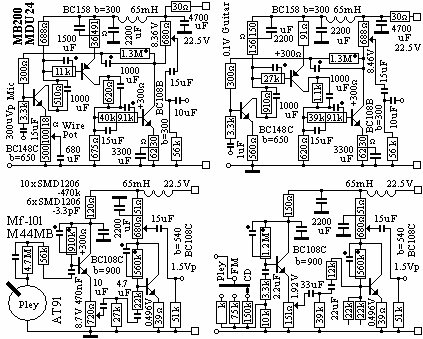

Taką żmudną i dobrą rzecz z audio można wykonać dla swoich dzieci i jest to mikser umożliwiający grę na gitarze i śpiew. Odbiór- podsłuch możliwy jest na wzm.słuchawkowym lub na wzmacniaczu mocy.
Ogólnie jest to wysokiej klasy komplet i nie na układach scalonych i przez to pracochłonny -ale i wiele innych różnych i żmudnie pracochłonnych rzeczy ludzie sobie robią. Potencjalnie układ elektroniczny jest bardzo dobry -ale na aplikacji układu trzeba się jeszcze znać i wtedy są to naprawę ulubione dzieci rzeczy.
