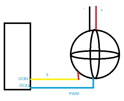

    Od jakiegoś czasu próbuje napisać program(na atmege8) który by mierzył mi obroty wentylatora.
    Posiadam wentylator od laptopa 5v 4Pin. Wentylator steruje Pwm.
    Przeszukałem chyba wszystko na forum i nie znalazłem konkretnej odpowiedzi na mój problem. Pisałem już program który wykorzystuje do zliczania wejście Int0, również konfigurowałem timer0 jako counter, Edge na zbocze rosnące lub opadające i na wejście T0 podawałem impuls z żółtego kabelka lecz ciągle nic. Wklejałem również programy z forum te bardziej i mniej poprawne np.

    A możesz pokazać schemat, jak podłączyłeś ten wentylator (możesz ewentualnie z grubsza opisać układ połączeń) ? Rozumiem, że jest to wentylator komputerowy?
    P.S. Od razu Ci napiszę, że podejrzewam, że podłączyłeś żółty kabel bezpośrednio do uC, a tam jest 12V.
  • #5 10764662
    wiewioor222
    Ogólnie to wentylator pc z laptopa wiec 5v(wynika z opisu DC05) zasilanie ciągnie z usb a żółty kabel wpięty do oc1b do oc1 a ciągnę niebieski kabel Pwm gdyż jest to wentylator 4pin
    zmierzyłem napięcie na żółtym kablu i waha się miedzy 2,5 a 3,5 v

    Taki pomiar nic Ci nie da. Wentylator komputerowy daje 2 sygnały na obrót. Mój 4pin obraca się z prędkością 600 rpm przy PWM=0% oraz około 2k przy PWM=100%. Jestem przekonany, że sygnał z impulsatora idzie na 12V. Wstaw rezystor i diodę zenera w odpowiedniej konfiguracji. Z BASCOMem Ci nie pomogę, ale pamiętaj, że np 600 obrotów jest na minutę, a Ty pomiar pewnie chcesz robić co sekundę. Trzeba więc dać odpowiedni mnożnik.

    wiewioor222 napisał:
    przykładam rękę do żółtego kabla daje 750 780 jak odlutuje kabel daje mi tyle samo 750 780
    To sugeruje, że nie masz podciągania do napięcia zasilania. W dokumencie, który Ci wkleiłem jest napisane, że płyta główna powinna mieć rezystor podciągający.
    Wartości 30 lub 60 mogą być prawidłowe pod warunkiem, że pomiar został wykonany w jedną sekundę. Jak podzielisz zmierzoną wartość na dwa (bo masz dwa sygnały na obrót) to otrzymasz ilość obrotów w czasie jednej sekundy. Później jak pomnożysz tą wartość razy 60 to otrzymasz ilość obrotów na minutę, czyli rpm.

    Wywaliłem tranzystor wstawiłem sam rezystor podciagajacy .
    załadowałem program
    Kod: text
    Zaloguj się, aby zobaczyć kod
    i ruszyło ale trochę słaba dokładność bo około 100 obrotów lecz jak ustawie
    wait 10 i timer0 *3 to pokazuje mi bardzo małe obroty około 180 przy najwyższych obrotach i im bardziej wydłużę czas pomiaru tym mniejsze obroty

    Tzn mam nadzieję, że masz tylko rezystor podciągający i impulsator podłączony bezpośrednio do pinu mikrokontrolera. Zgadza się ?
  • #15 10766809
    wiewioor222
    tak
