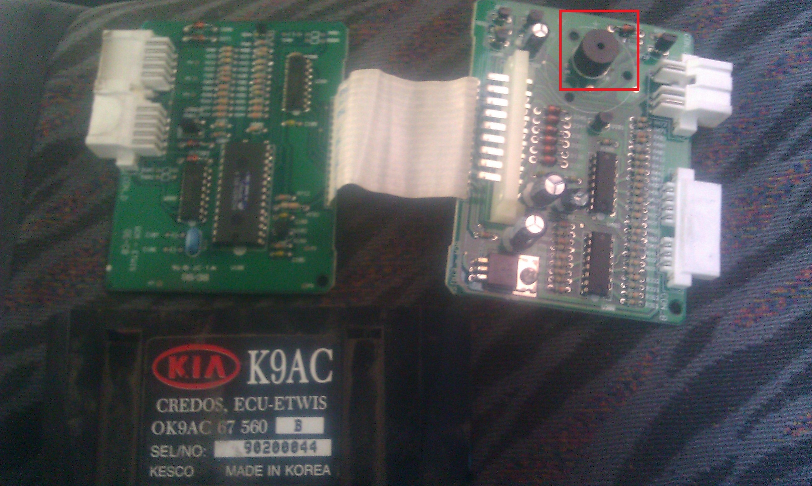

    Witam. Jak w temacie. Posiadam Kię Clarus 2 z 1999roku w kombi. Auto miało uszkodzony z tyłu jeden czujnik ABS. Po rozłączałem wszystkie czujniki i auto normalnie jeździ jak wersja bez ABS. Poza jednym szczegółem.
    BUZZER - piszczałka,która robi tidu, tidu, tidu.
    Oszaleć można, a wiele razy zaglądałem pod deskę, gdzieś tam musi siedzieć, ale nie ma niczego. Może być płaska,malutka piezoelektryczna W każdym razie chcę odłączyć tą piszczałkę. Jest mi zbędna, a o jakichkolwiek błędach (typu nie zamknięte drzwi itd.) będę i tak wiedział dzięki wskaźnikom na liczniku.
    Proszę o pomoc w lokalizacji.
    Dziękuję.
  • #2 10765915
    lukado1
    w BCMie siedzi ta pastylka-buzzer
  • #3 10767006
    zonas
    Łokej. Znalezione. Dla potomnych:
