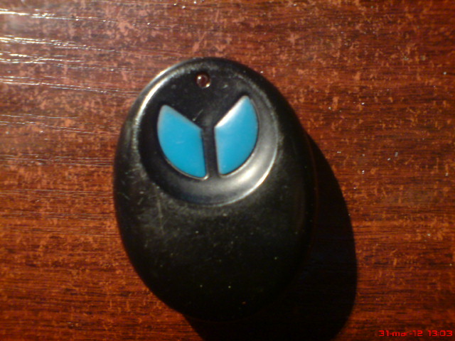

    Witam!
    Znalazłem stary pilot od alarmu samochodowego. Chciałbym zrobić do niego taki odbiornik żeby można było pilotem włączać i wyłączać światło na podwórku. Proszę o pomoc w zbudowaniu takiego odbiornika. Nazwa scalaka: ADV603-H A036K4903
    Jak zrobić odbiornik do pilota alarmu samochodowego? Jak zrobić odbiornik do pilota alarmu samochodowego?
    Dodam że alarm nazywa się Legendford 100

    Ja mogę podsunąć jeden sposób. Układ scalony ma gdzieś wyjście kluczujące jednotranzystorowy generator fali nośnej. Tam trzeba się podłączyć przez kondensator, doprowadzając sygnał do wejścia mikrofonowego w komputerze, włączyć dowolny program nagrywający dźwięk z jak najwyższą częstotliwością próbkowania - np. darmowy Audacity, a następnie uruchomić nadajnik, by nagrać to, co pilot wysyła.
    Nagrany sygnał trzeba już tylko zanalizować - pomierzyć długości impulsów i napisać program na jakiś mikrokontroler, który zdekoduje je, lub chociaż wykryje ich obecność (wtedy nie trzeba nagrywać/analizować nadajnika).
    Część odbiornika radiowego można zrobić na najprostszym odbiorniku superreakcyjnym - to dosłownie jeden tranzystor pracujący na granicy samowzbudzenia. Schemat takiego odbiornika łatwo znajdziesz w podecznikach i w internecie, trzeba tylko dobrać parametry jednego obwodu rezonansowego, by dostroić odbiornik do nadajnika. Zasięg to nawet 100+ metrów, jeżeli zastosujesz anteny. Do jego wyjścia, przez jakiś opcjonalny, prosty wzmacniacz napięcia zmiennego, podłączamy wejście mikrokontrolera. Dodatkowo podłączając tam słuchawkę, można zgrubnie zestroić odbiornik, metodą "na słuch".
