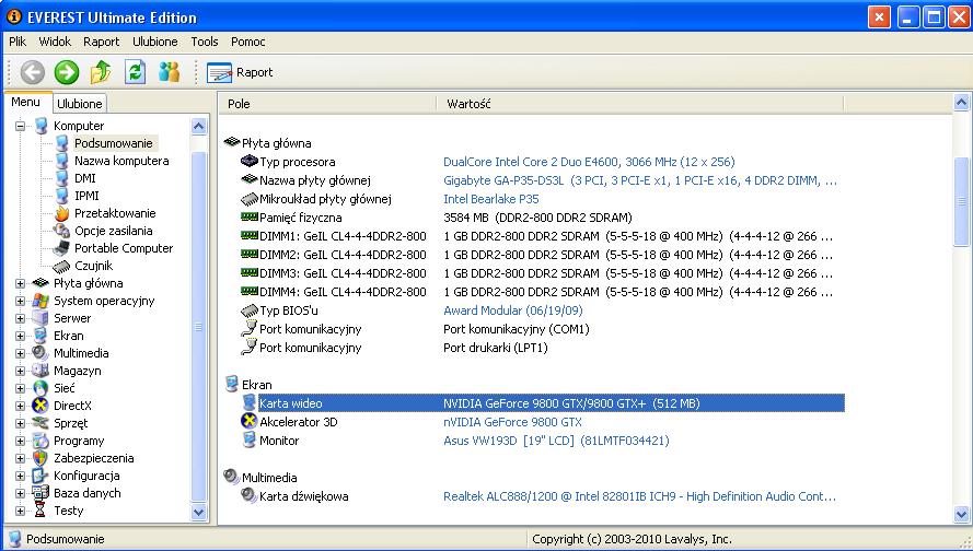

    Chciałbym uzyskać informacje jak bezpiecznie i dobrze podkręcić moja kartę graficzna nVIDIA GeForce 9800 GTX (w evereście pisze coś takiego: "Karta wideo NVIDIA GeForce 9800 GTX/9800 GTX+ (512 MB)" ale jest to raczej 9800 GTX bo na naklejce, na jej obudowie pisze "GeForce 9800 GTX 512MB KO").
    Che wiedzieć czy ogólnie jest sens ją podkręcać, czy da to różnice w grach - Wiedźmin 2, Skyrim - ponieważ podkręcałem już procesor i nie chce również żeby ten komp pożerał nie wiadomo ile prądu.
    Dodam screen z everesta z danymi mojego kompa.

    Kasek21 napisał:
    Jaki CPU posiadasz? Do ilu podkręcony?
    Masz w pierwszym screen'ie: Intel core2 Duo e4600 (org. 2.4GHz) @ 3.05GHz.

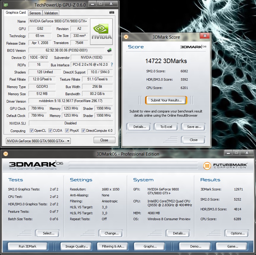

  • #15 10760417

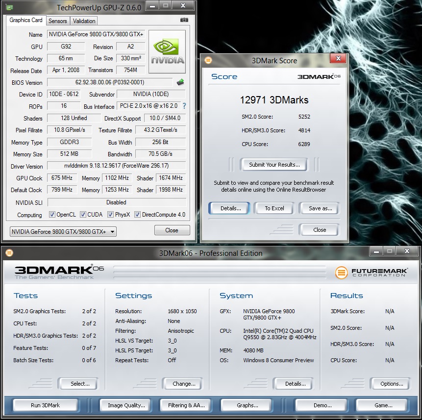

    leven
    Poziom 37  
    czes1939 napisał:
    Mam pytanie, czy jak odinstaluje MSI AfterBurnner, to czy zmiany będą zapisane na kompie, czy muszę mieć zainstalowany program, żeby karta cały czas była "podkręcona"?
    Jak będziesz chciał zapisać podniesione, już ustabilizowane taktowania do biosu, to daj znać w tym wątku.
    Mam 9800 GTX po OC w biosie i mogę w razie problemów/pytań pomóc.
    p.s... dla zobrazowania, jak ma się wydajność karty z nominalnymi taktowaniami do karty po OC.
    Test 3dmark06:
    Bez OC:
    Jak podkręcić EVGA nVIDIA GeForce 9800 GTX dla lepszej wydajności w grach?
    Po OC:
    W grach, to się przekłada na 5-6 do 10-15 FPS więcej po OC.
    Celowo ustawiłem rozdzielczość na 1680/1050, żeby bardziej kartę obciążyć.
