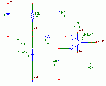

Sposób mierzenia temperatury
W mikrokontrolerze jest zapisana wartość napięcia (U_const) dla temperatury (T_const), np. 25 stopni. Mikrokontroler porównuje wartość zmierzonego napięcia z napięciem dla 25 stopni i oblicza aktualną temperaturę.
T= (U_zmierzone-U_const)/U_na_1_stopień+T_const.
W programie wybiera się wartość zmiennej T_const i napięcie dla niej U_const, ilość miliwoltów na stopień Celsjusza U_na_1_stopień z krokiem 2,5mV.
Czujnik - dioda D1. Wraz ze wzrostem temperatury o 1 stopień, wartość napięcia przewodzenia maleje o ok. 2mV. To napięcie jest wzmacniane 10 razy. Taki rodzaj wzmacniania wybrano z powodu wygodniejszego doboru wartości rezystorów sprzężenia zwrotnego R4 i R3. Na podstawie screenshota widać, że w celu osiągnięcia odpowiedniego zakresu temperatury od 10 do 85 stopni, spadek napięcia z każdym stopniem zmienia się liniowo, przykładowo o 20mV. Ta wartość, Una_1_stopień, jest dobierana przez program z krokiem 2,5mV i w danym przypadku wynosi ona 8 (8x2,5mV=20mV). Współczynnik wzmocnienia wzmacniacza operacyjnego można ustawić 12,5 (10x2,5mV=25mV). Wtedy na 1 stopień przypadnie 10 kroków ADC.
Typ diod nie ma znaczenia, ważne tylko, żeby wszystkie 4 były tego samego producenta i posiadały możliwie jednakowy spadek napięcia. Program posiada regulację dla każdej diody - jednakowa wartość spadku napięcia jest wymagana, aby czujniki posiadały w miarę równe zakresy (górny i dolny) pomiaru temperatury. Napięcie na wyjściu wzmacniacza operacyjnego w temperaturze pokojowej (24 stopnie) ustawiłem na 1V.
W urządzeniu, napięcie to jest ustawiane dla wszystkich czujników za pomocą rezystora R6.
Kilka uwag dotyczących układu
Wentylatorami można sterować też za pomocą jednego tranzystora (najlepiej polowego), a nie układu Darlingtona. Jednak w tym przypadku można być pewnym, że zasilanie mikrokontrolera jest stabilne i nie będzie przysiadać na wskutek obciążenia wyjścia pojedynczym tranzystorem. W przeciwnym razie zakłócenia w zasilaniu będą miały wpływ na najmniej znaczącą cyfrę ADC. A w przypadku układu Darlingtona obwód sterowania potrzebuje o wiele mniej prądu.
Włączenie wentylatora procesora zostało zaplanowane tak, jak przedstawiono na schemacie, żeby przechodzenie sygnału z czujnika obrotów do płyty głównej nie było zaburzone.
Radiatory zasilacza i karty graficznej są podłączone zgodnie z tym schematem. Przy takim trybie włączania radiator pracuje na pół mocy. W momencie przekroczenia górnego progu przełącza się na pełną moc.
Na schemacie przedstawiono układ sterowania pięcioma wentylatorami. Do pierwszego czujnika podłączono 2 wentylatory: procesora (w trybie wyłączenia pracuje poprzez R=41Ω) i z boku obudowy (jego strumień powietrza ochładza CPU, pamięć RAM i kartę graficzną). Wcześniej był podłączony do zasilacza. Pozostałe 3 czujniki to karta graficzna, zasilacz i temperatura wewnątrz obudowy.

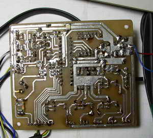

Program został napisany w WinAvr. Schemat narysowałem w programie Splan 5, a wzór płytki w Sprint-Layout 4.

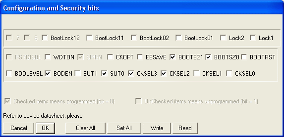

W firmware mikrokontrolera ustawcie fuse bity CKSEL3..0 w 0011 (wewnętrzny RC generator 4MHz ). Zaprogramować bit BODEN. Dla PonyProg:
