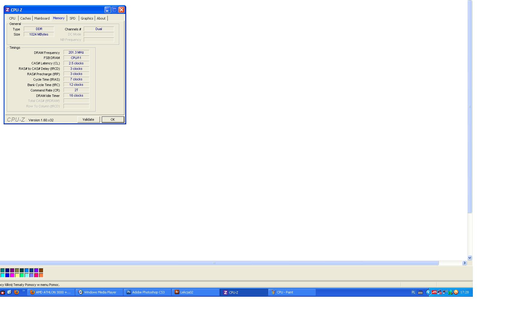

    To tak chcę dowiedzieć się czy coś z tego wycisnę jeszcze. W tej chwili:
    FSB ustawiony na 252
    pamięc na 166 mhz
    konfig kompa
    2x 512 kingston
    amd athlon 3000 + 1,8GHZ
    radeon x1300 256 ram
    Zasilacz 350 wat Drc350-ATX
    Osiagnięte 2267 mhz temp 34 stopnie w stresie.
    Napięcie. rdzenia 1,4v

    Kombinowac by pamiec RAM szla synchronicznie z FSB, Athlony to lubia.
    Jaki to dokladnie Athlon (rdzen) i jaka plyta glowna, bo tego nie podales.

    Płyta MSI k8n Neo 4 series
    Rdzeń, Venice S939
    W tej chwili taktowanie ramu to 212 mhz, także chyba troszkę za dużo wydaje mi się.
    Jeszcze pytanie : jak ten zasilacz wypada? mniemam że złom, cena to 65 zł jego była w czasie kupowania kompa.
    I jak zwiększyć napięcie procesora?
    Są w biose 2 opcje, jedna to Extra Cpu Coltage, i zwiększa się procentowo o 3,3, 6,6 itd
    a druga to jakieś NF4 od 1,5 fabrycznie do 1,8 v z tym, że od 1,70 v już jest na czerwono.

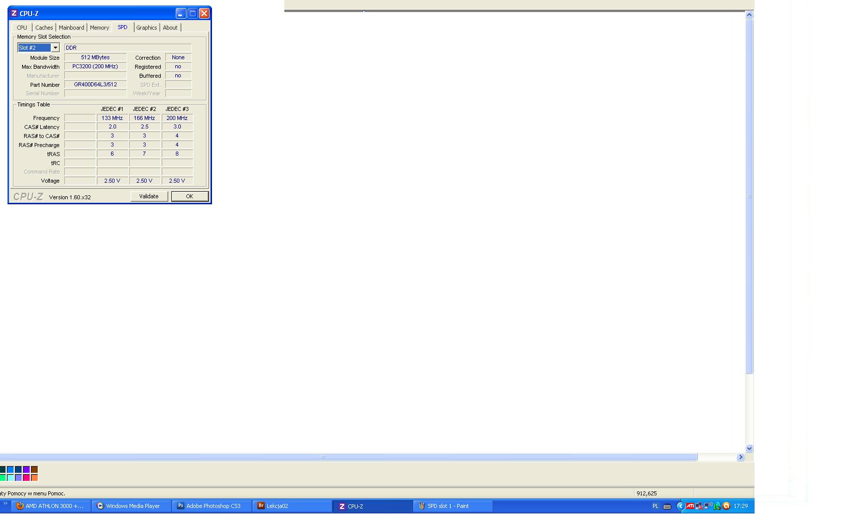

    HTT Athlonów na 939 wcale nie musi chodzić 1:1 z częstotliwością pamięci. Nie ma tutaj takich spadków wydajności jak na Socket 462. Po za tym jest to praktycznie nie do osiągnięcia przy OC i DDR1.
    Boshi ten zasilacz to szmelc. Daj zrzuty ekranowe z cpuz zakładka CPU, memory, SPD (każdy slot osobno).

    Zmniejszyłem trochę, bo wyłączał się co jakieś 30 min.
    Podkręcanie AMD Athlon 3000+ do 2267 MHz - czy można więcej? Podkręcanie AMD Athlon 3000+ do 2267 MHz - czy można więcej? Podkręcanie AMD Athlon 3000+ do 2267 MHz - czy można więcej? Podkręcanie AMD Athlon 3000+ do 2267 MHz - czy można więcej?

    Zamieść poprawnie screeny z zakładek programu CPU-Z.
    "Zasilacz" to śmieć.
    Jak ustawiony jest mnożnik HT?

    Zmień timingi pamięci na 3:4:4:8
    Jeżeli dalej po podniesieniu HTT CPU będzie niestabilny to podnieś napięcie zasilania CPU/zmniejsz dzielnik pamięci.

    Pamięci już pasowało by ustawić niżej np na 133mhz. (CPU/14). Po OC jak będzie ok podciągniesz je wyżej.

    Czyli tak: Zmniejszyć dzielnik na 133 mhz, podnieś Napięcie rdzenia do 1,5?v

    Tak.
    Jaką temperaturę ma CPU?
    Stabilność CPU testuj SP2004 (priorytet ustawiony na 9 - CPU and RAM stress test).
