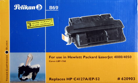

Jaki proszek do kasety Pelikan 869 (zam. HP C4127A, Canon EP-52)?
