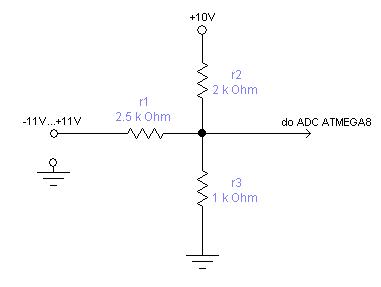

Czy można pomierzyć napięcie z urządzenia na którym na jednym wyjściu pojawia się wartość z +11V przez 0 do -11V na drugim jest masa - chodzi mi o schemat podłączenia do Atmegi8

Proponuję prostownik i układ wykrywania polaryzacji, w prosty sposób zyskamy na rozdzielczości.

Blue_17 nic nie musimy robić, polecam pogooglać hasła na temat prostownik idealny.

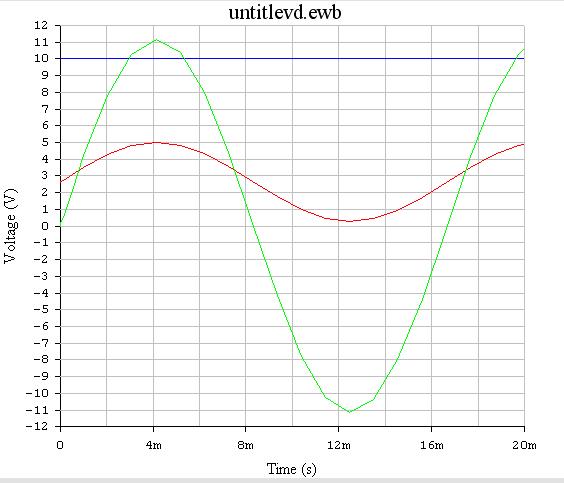

tmf napisał:Funkcja konwersji nie jest prostą funkcją liniową, ale jeśli ci to nie przeszkadza to ok.
albertb napisał:Słusznie , zapomniałem dodać, że r2 jest podłączony do +5V. Zakładam, że takie jest też zasilanie analogowe mikrokontrolera.Panie Jarku. Z całym szacunkiem, ale przynajmniej kolejność się nie zgadza(...)
