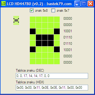

    Jak stworzyć własne znaki graficzne dla LCD HD44780?
    Prezentuję prosty program, za pomocą którego można szybko i wygodnie wygenerować dowolny znak graficzny dla wyświetlacza LCD HD44780. Wystarczy go „narysować” i program automatycznie generuje nam gotową tablicę znaku do zaczytania do mikrokontrolera. Tablice są w dwóch formatach Hex i Dec.
    A że tych znaków potrzebowałem kilka postanowiłem sobie ułatwić życie i na szybko stworzyć prosty programik. Może jeszcze komuś się przyda. Jeżeli niewłaściwy wątek proszę Moderatora o zmianę.
