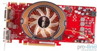

  • #4 10747515
    Kasek21
    To masz referencyjne chłodzenie czy nie?
    Może masz Glaciatora? Takie:
    Jak zamontować chłodzenie referencyjne na Asus HD4850?
  • #5 10747574
    LuBaa
    Dokładnie taką mam.
  • #6 10747598
    Kasek21
    No to musisz jeszcze założyć thermopady na sekcję zasilania i pamięci.

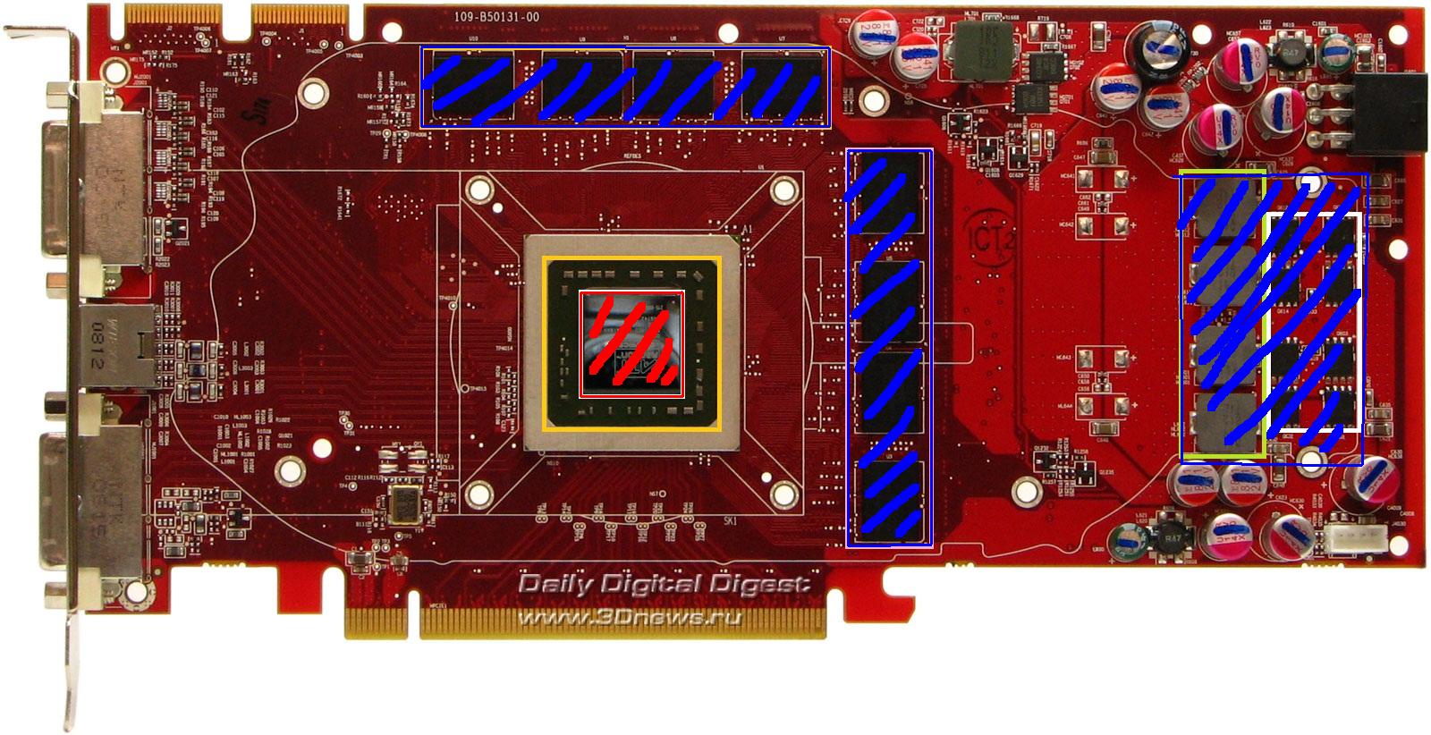

  • #22 10756976
    LuBaa
    Dobra bo sam się zagubiłem.
    Brat dał mi te accelero.
    Chcę je teraz zamontować.
    Paste thermo mam.
    Co jest mi jeszcze potrzebne?
    Dodam że accelero jest używane.
    W załączniku dodaje zdjęcie i mi wytłumaczcie.
    Paste nałożyć na te miejsce zaznaczone kwadratek białym tak? (mówie o tym na środku, nie tym dużym prostokącie po prawej)
    Jak wyjdzie po za jego, w obręb tego żółtego to się coś stanie?
    Na to pomarańczowe, różowe oraz jasno-zielone dać radiatorki? (mam tyle)
    Ale na co moge je przymocować? Paste + mocowanie, czy muszę kupić taśme termo. No i czy przychodzi tu coś jeszcze? Czy moge wtedy zakładać duży radiator?
    I czy mogę podłączyć ten stary wentylator 80x80 co ma wejście takie małe na dwa kable (czerwony i czarny) czytałem że trzeba go jakoś na molexa zrobić tak? Z góry dzięki za odpowiedzi.
  • #23 10757063
    AnyKey
    na to co zaznaczyłem na czerwono nakładasz pastę termo i radiator z chłodzeniem
    na zaznaczone na niebiesko nakładasz taśmę termo i radiatorki
    jeżeli masz to oryginalne chłodzenie z tej karty graficznej, to nie potrzebujesz żadnego dodatkowego chłodzenia
    takich radiatorków nie da się inaczej przymocować jak za pomocą taśmy termo przewodzącej (choć są tacy co próbowali)
    najlepiej będzie jak wrzucisz zdjęcie tego co masz, karty radiatorów i wentylatorów, tylko nie wrzucaj tu zdjęcia twgo wentylatora z zasilacza bo się raczej nie przyda
