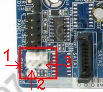

    Jakiś czas temu zmieniłem chłodzenie z aktywnego na pasywne własnej roboty, na karcie GF 5500FX.
    Po po zmianie temperatura na GPU waha się między 55 w spoczynku a 65 w stresie.
    Dla świętego spokoju chciałem zamontować wentylator, w razie overclockingu.
    Obecnie mam na tej karcie przycięty radiator z CPU i mam do tego kompletu wentylator, który chcę zamontować.
    I tu si rodzi moje pytanie, czy mogę go bezpiecznie podpiąć do gniazda "Chassis FAN" w inny sposób niż jest to sugerowane, konkretnie chodzi mi o pin 1 i 2. Pin 1 jako zasilanie, Pin 2 jako minus.
    Gniado "Chassis FAN"
    Podłączenie wentylatora do Chassis FAN na Asrock p4i65g - GF 5500FX
    1. Prędkość wentylatora
    2. minus
    3. +12
    Płyta główna - Asrock p4i65g

    Sprawdź kolory kabli w zwykłym wentylatorze 3-pin i te przy wentylatorze od coolera GPU i podłącz zgodnie z kolorami. Powinno normalnie działać. Ja tak swojego czasu sprawdzałem regulację wentylatorów 2pin przez panel sterujący ;)

    mnie nie chodzi o podpięcie wentylatora pod +12 tylko o cichą prace na +5v/+3,3v, tylko nie wiem czy jest Bezpiecznie podłączyć wentylator pod Piny 1 i 2
    teraz muszę się jeszcze poprawić, pisałem wcześniej z pamięci i wkradł się błąd w opisie obrazka
    pin 1. +5/ odczyt obrotów
    pin 2. +12
    pin 3. Minus
    jak podpinam wentylator pod minus i +12 chodzi normalnie (okolo 2500 rmp)
    podpinając pod +5 (jako +12 wentylatora) i +12 (jako minus wentylatora) wentylator kreci się znacznie wolniej (okolo 800-900 rmp) i o taką cichą pracę mi chodzi, ale czy to jest BEZPIECZNE ??

    Gdyby było to niebezpieczne, to wentylator albo by się spalił od razu albo padłaby wtyczka na płycie ;)
