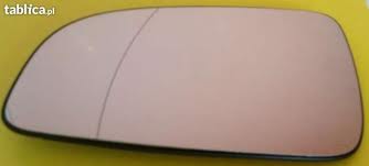

    Witam mam problem jak i czy w ogolę jest to możliwe by odkleić szybkę lusterka od opla astry f clasic Jak odkleić szybkę lusterka Opel Astra F Classic bez uszkodzeń?
    czy jeśli zanurzę je w acetonie taśma puści? bo podgrzewając pękło jedno ...

    Bo chce podkleić maty grzewcze.

    Cienki stalowy drut, najlepiej rozpleciony drut do wycinania szyb.Trzeba go rozprostować na stalowym pręcie

    Wrzatek i powoli odrywasz.

    Juz sobie poradziłem .... a zrobiłem tam zostawiłem na grzejniku na noc i rano odeszło jak by tam kleju nie było sposób fajny ale do odklejania potrzebna jest rękawiczka bo szkiełko parzy w paluszki.
