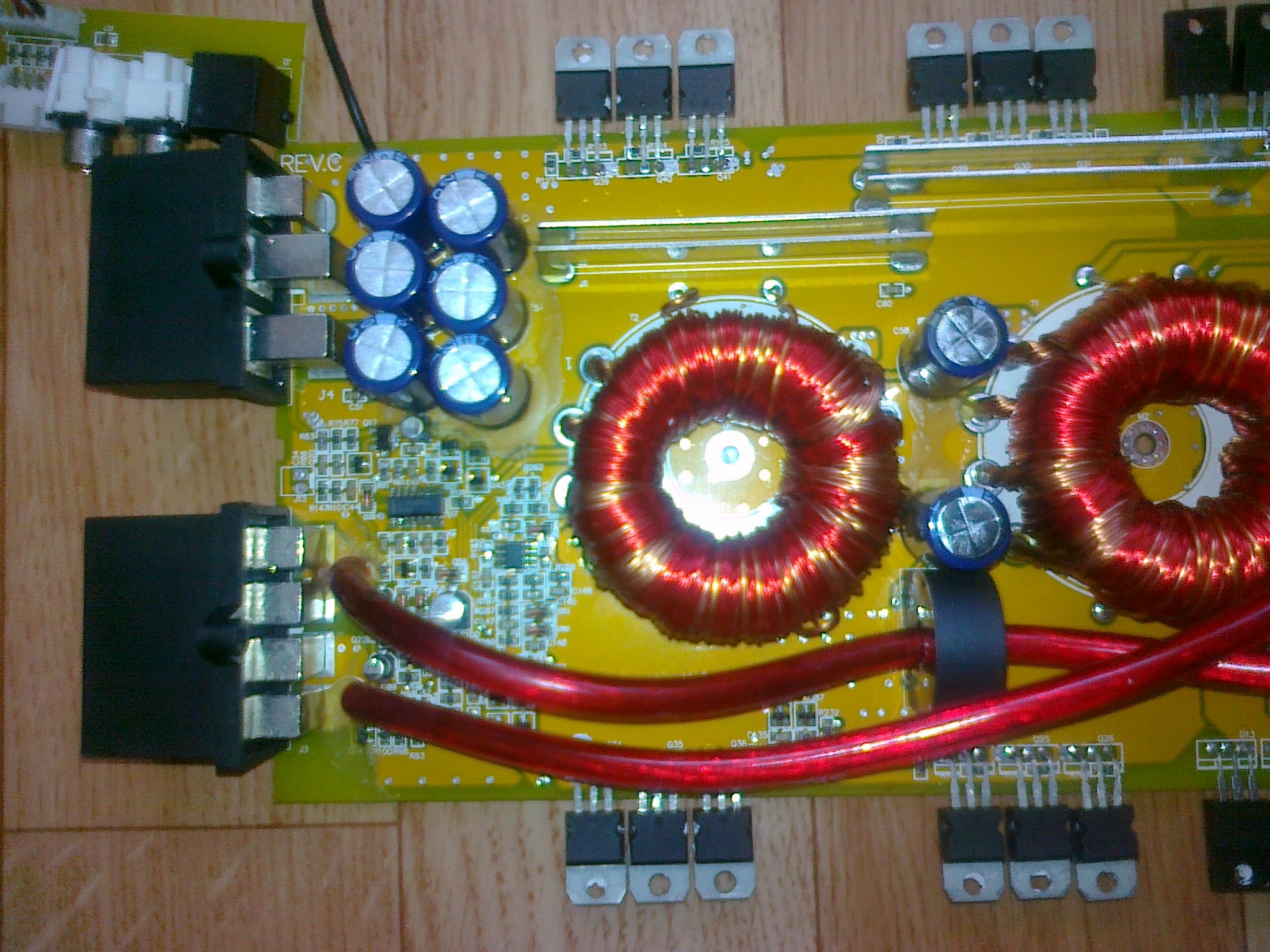

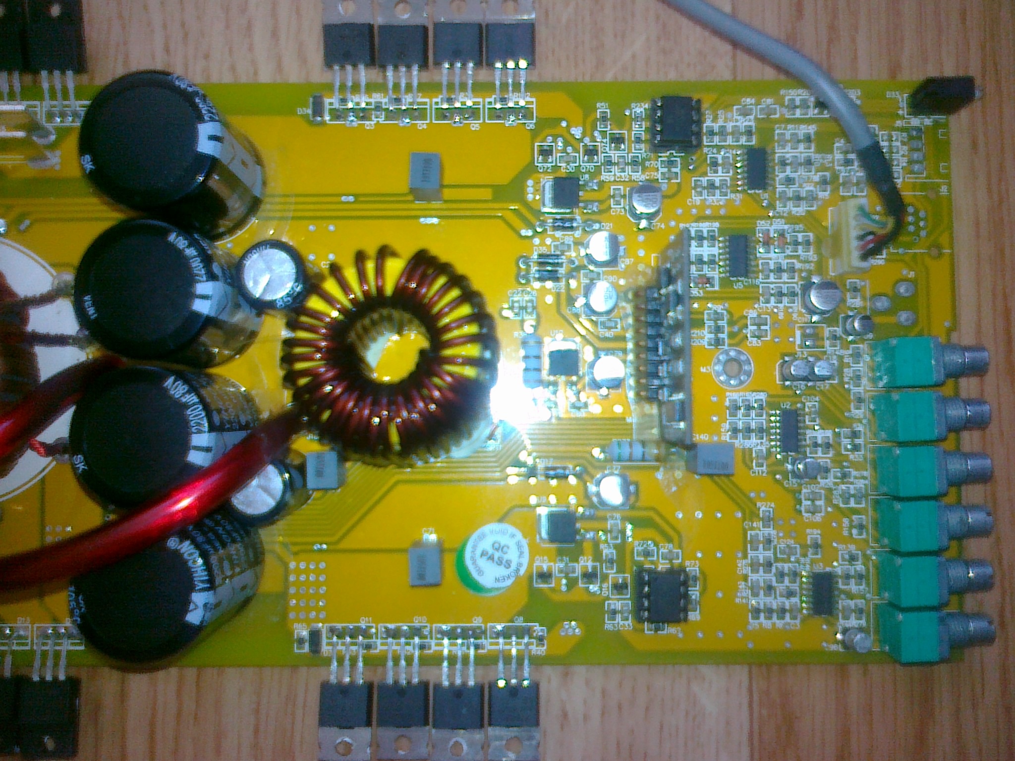

    Mam wzmacniacz soundstream.
    Paliła się dioda protection.
    Wymieniłem w nim uszkodzone IRF640N 2 szt z jednej i drugiej strony, oraz TL494C.
    Obecnie przy podaniu napięcia na remote zapala się dioda protection na 4 sekundy później gaśnie i zapala się dioda power, później dioda power gaśnie i pali się protection. Tak na przemian. Trwa to w różnych odstępach czasu 1s, 2s.
    Po około minucie pali się już tylko dioda power i od czasu do czasu mignie jeszcze na chwilę dioda protection.
    Nie wiem gdzie szukać usterki.
    Poniżej zamieszczam fotki.

    Wylutuj diody, odepniesz w ten sposób zasilanie od końcówki, jeżeli dalej będą działy się cuda szukaj w przetwornicy.
    Jeżeli będzie dobrze winowajcą będzie końcówka.

    Witam, po długiej przerwie.
    Zrobiłem tak jak opisałeś, posprawdzałem wszystko i jest OK. :cry:
    Problem był z moim zasilaczem :idea: uległ uszkodzeniu i zamiast 12V dawał 9,5V. :idea: :idea: :idea:
    Wzmak podłączyłem bezpośrednio w aucie i gra, zero problemów. :D
    Diody nie migają na przemian.
    Dzięki za pomoc.
    Temat uważam za zamknięty.
