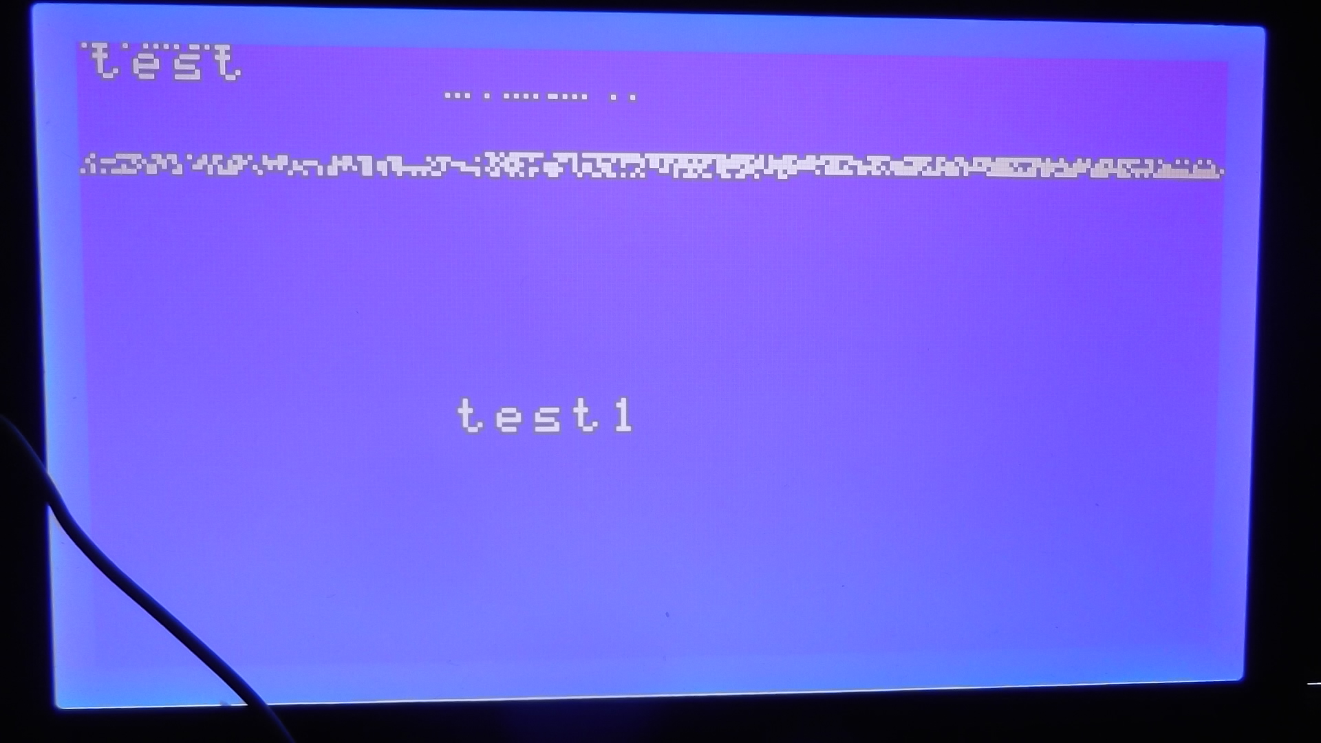

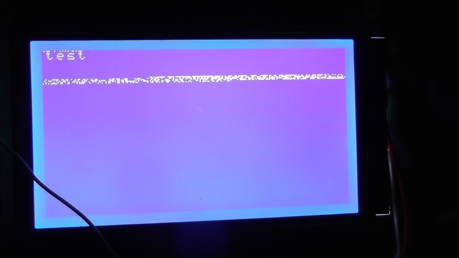

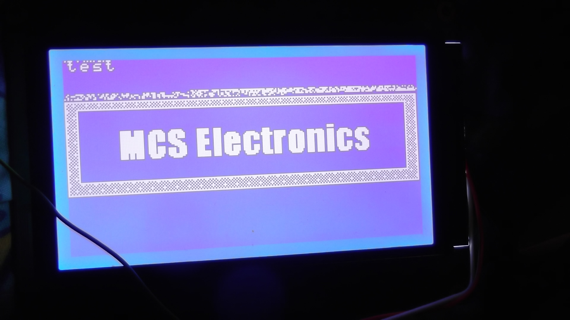

    Koledzy zmobilizowaliście mnie do odkopania lcd graficznego i zrobienia zdjęć
    Praca lcd przy taktowaniu 1Mhz wewnętrzny zegar oto rezultat przy wyświetlaniu napisu "test"
    Dlaczego wyświetlacz RG240128B migocze przy maksymalnym kontraście?
    Jak widać nad napisem są śmieci i ten pasek też jest śmieciem
    Kolejny test czyli dwa napisy "test" , "test 1"
    znowu powtarza sie pasek ze śmieciami a na dodatek nad napisem 'test1' pionowo do góry też są śmieci tak jak by daszek tego napisu

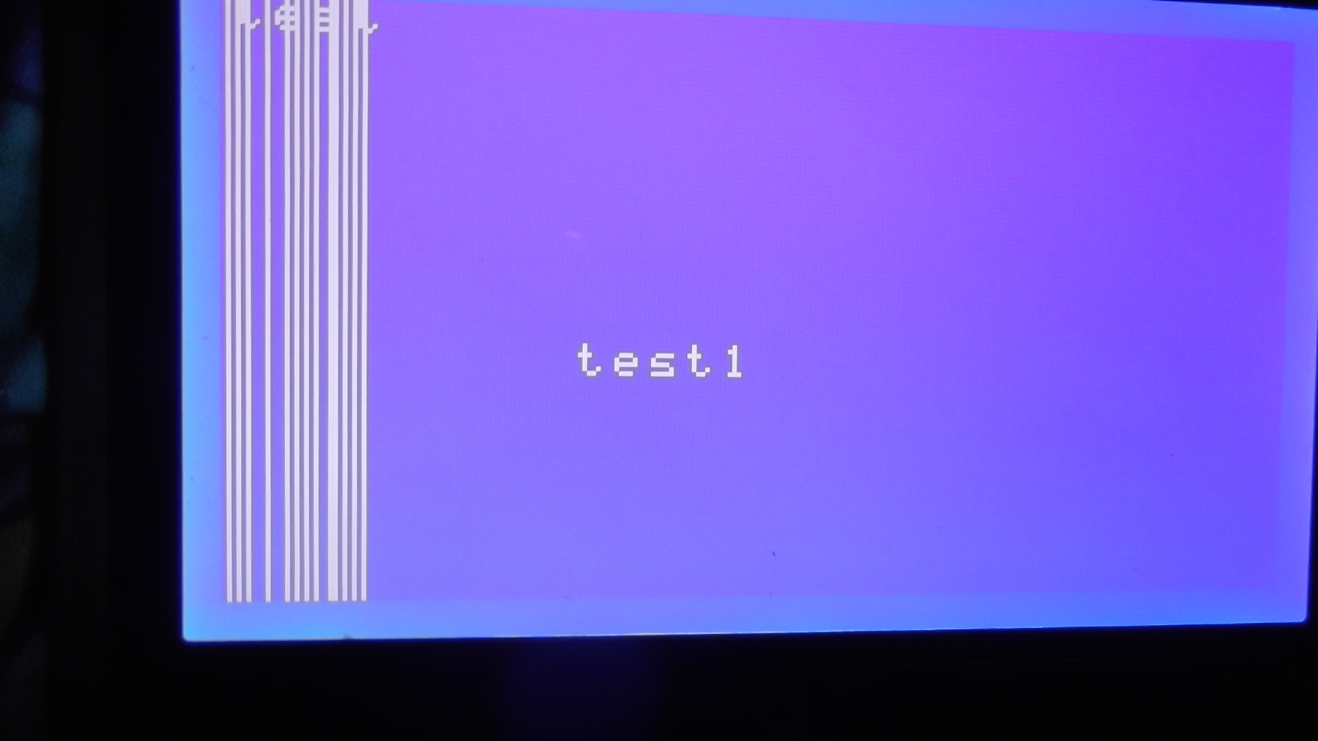

    Kolejny test z grafiką pierwsza próba nadal kwarc 1Mhz
    Jak widac grafika przesunięta i pasek ze śmieciami nadal występuje
    co do przesunięcia grafiki to już to rozpracowałem

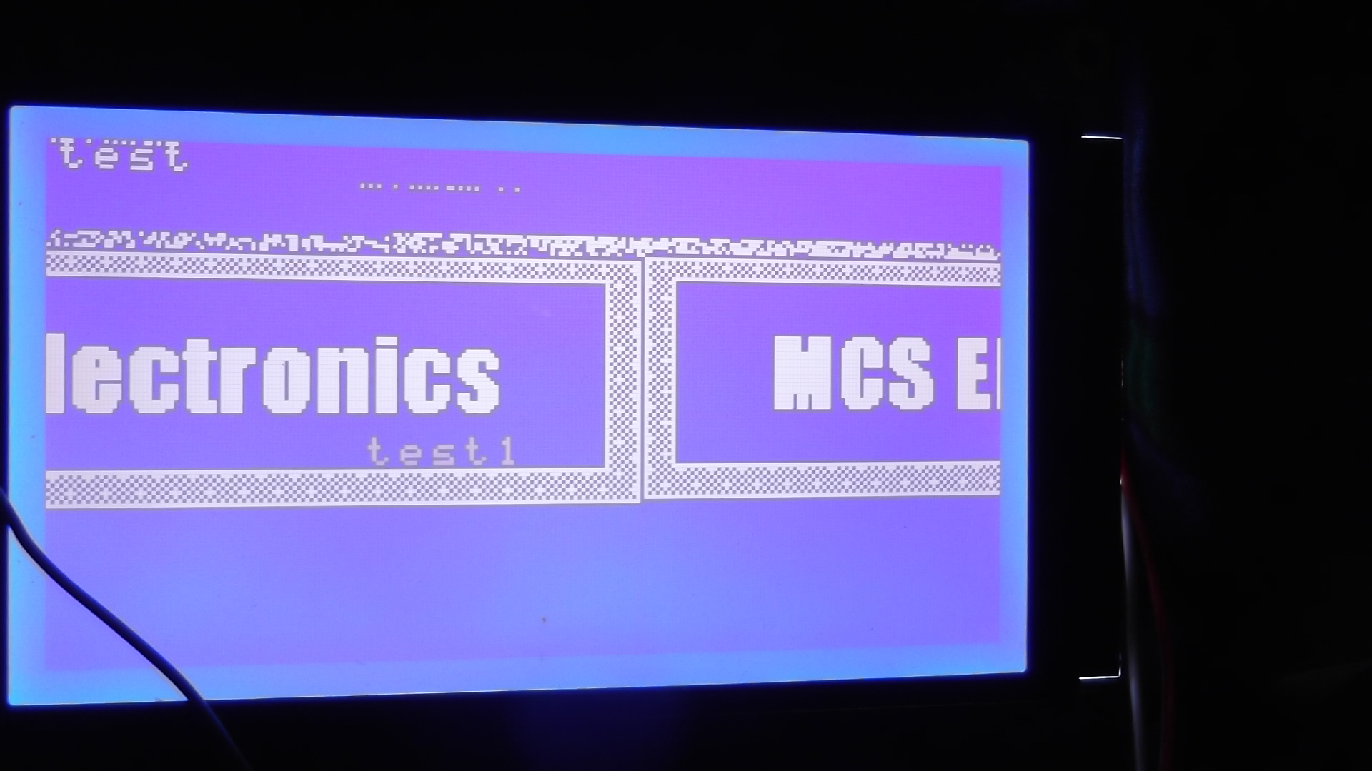

    Kolejny test grafika przesunięta tak jak ma być ale pasek ze śmieciami nadal występuje
    Kolejny test, próbowałem grafikę nałożyć na pasek ze śmieciami ale nie pomogło.
    Ostatni test zmiana na kwarc 2Mhz teraz tylko coś takiego widać grafika już się nie wyświetla.
    Jeśli zmienię na zewnętrzny 16Mhz to ekran jest czysty nic się nie wyświetla.
  • #12 11367988
    adambehnke
    Poziom 24  
    A jak wygląda podłączenie pinu nr.10RESET?
    Wg. mnie ewidentnie jest coś nie tak z połączeniami.
    Z drugiej strony to której wersji Bascom używasz i jak (gdzie) deklarujesz zegar (bo miewałem problemy jeśli nie deklarowałem tego w samym programie)? Spróbuj z ostatnią w miarę stabilną wersją czyli 1.11.9.7 . Wcale bym się nie zdziwił aby zaczęło poprawnie działać. Bo albo jest problem z połączeniami albo co bardziej prawdopodobne z timingami.

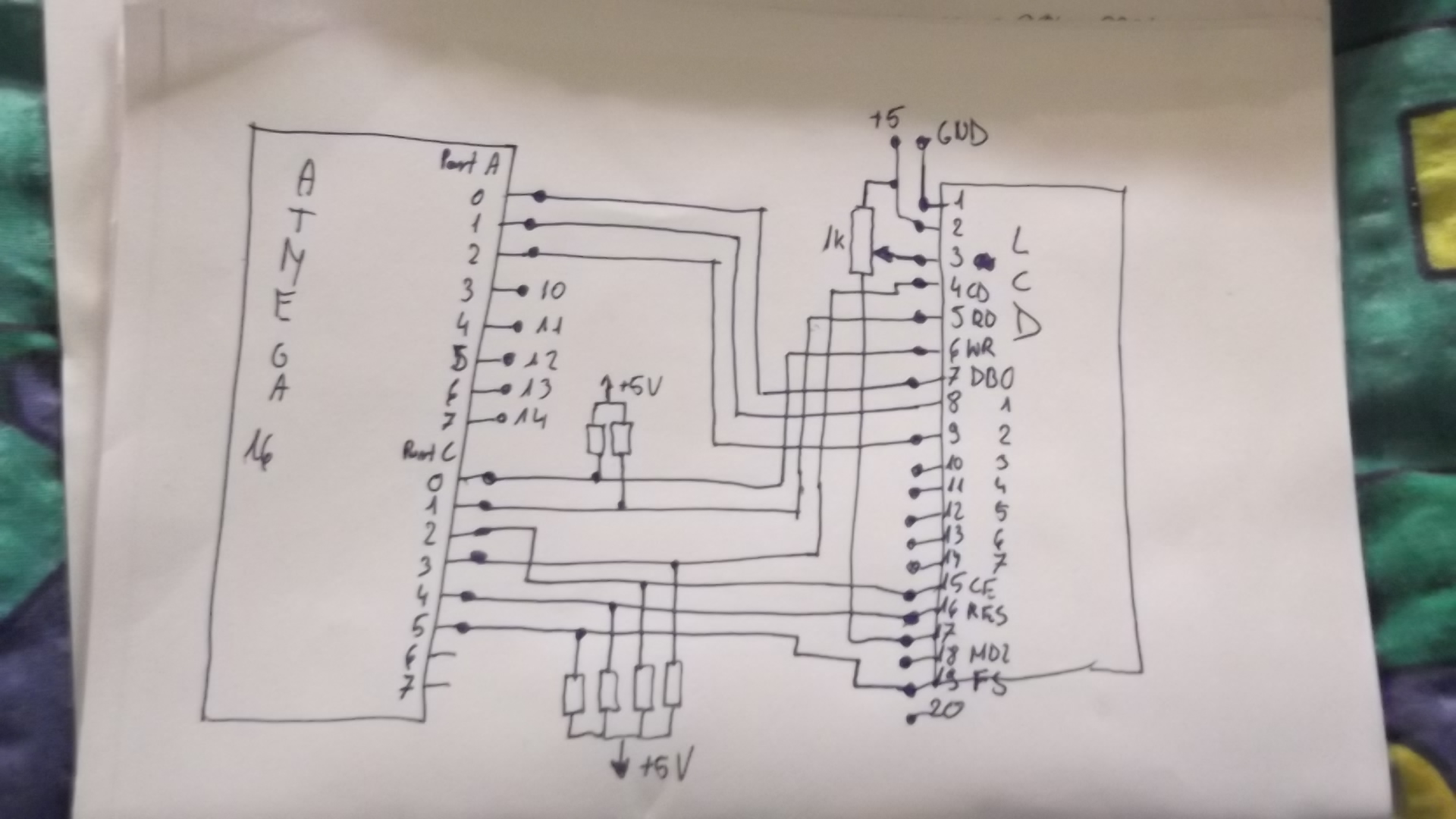

    Oto schemat od ręki bo w programie by to trochę trwało
    Przewody są długości ok 20cm
    Co zrobiłem : to podczas pracy lcd odpiąłem przewód od pinu Data write(pin.6) i wyświetlacz się zawiesił podłączyłem z powrotem i reset procka i już zniknęło.

    A tak z ciekawości zapytam. Po co ci te wszystkie rezystory podciągające??
    Przewody powinny być w miarę ok. Stosuje się maksymalnie krótkie a wręcz lcd powinien byc osadzony bezpośrednio na pcb z prockiem. Ja miałem osobiście wielkie problemy z lcd od siemensa , a przewody miałem też takiej długości i siało mi śmieciami po ekranie. A jak lcd posadziłem na pcb to problemy znikły.
    Programik jest na tyle prosty że nie może nie działać. Tu jest problem sprzętowy.
    Sprawdzałeś napięcie zasilające lcd?

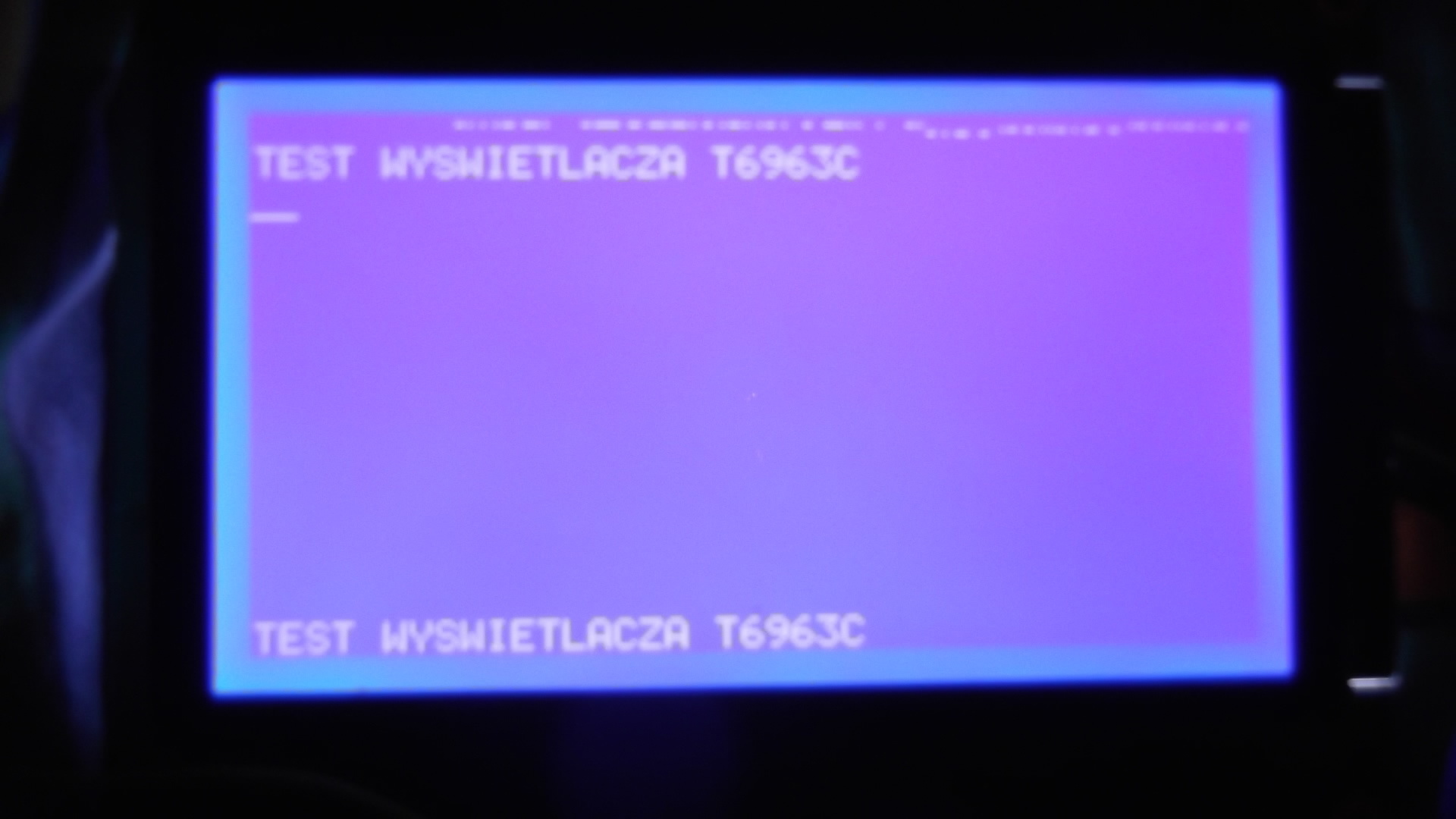

  • #24 11374647
    matekogon
    No efekt taki że tekst się wyświetla i śmieci również
    sory za jakośc ale w pośpiechu robione
    Kurcze chyba zostaje mi jeszcze zrobić układ bez połączeń przewodami ale żeby taki to miało wpływ.

  • #26 11374764
    matekogon
    Zabawne twój programik śmiga na 16Mhz i wyświetlacz działa wyświetla to samo co na 1Mhz.
    Śmieci również
    W bascomie nie chodziło przy tej częstotliwości.
    Co do atmegi innej ,to już kilka testowałem i efekt ten sam był, a później majstrowałem przy fusbitach i i mi popadały. Będe musiał kupić ze dwie i sprawdzić jeszcze. Dziwny przypadek z tym lcd już trochę projektów na tej płytce testowej powstało na lcd 20x4 i żadnych problemów nie było a tu chciałem pierwsze podejście do testów graficznego lcd i same problemy.
    Więc wyciągając wnioski z tych prób albo wyświetlacz do bani albo coś mi sieje te śmieci czyli problem z przewodami albo z atmegą

  • #28 11779447
    matekogon
    Witam Kolegów po wielkich trudach udało mi się uruchomić wyświetlacz tak jak powinien działać. Problem tkwił w podłączeniu resetu tego wyświetlacza. Po odłączeniu go od pinu AVR-a i podłączeniu do VDD (+5V) na stałe spowodowało że wszystko śmiga. Nie ma już żadnego problemu typu różne prędkości taktowania i śmieci na ekranie. Dziękuje wszystkim którzy się tutaj udzielali. Jeśli ktoś będzie miał podobny problem niech spróbuje z tym resetem. Zamykam temat
