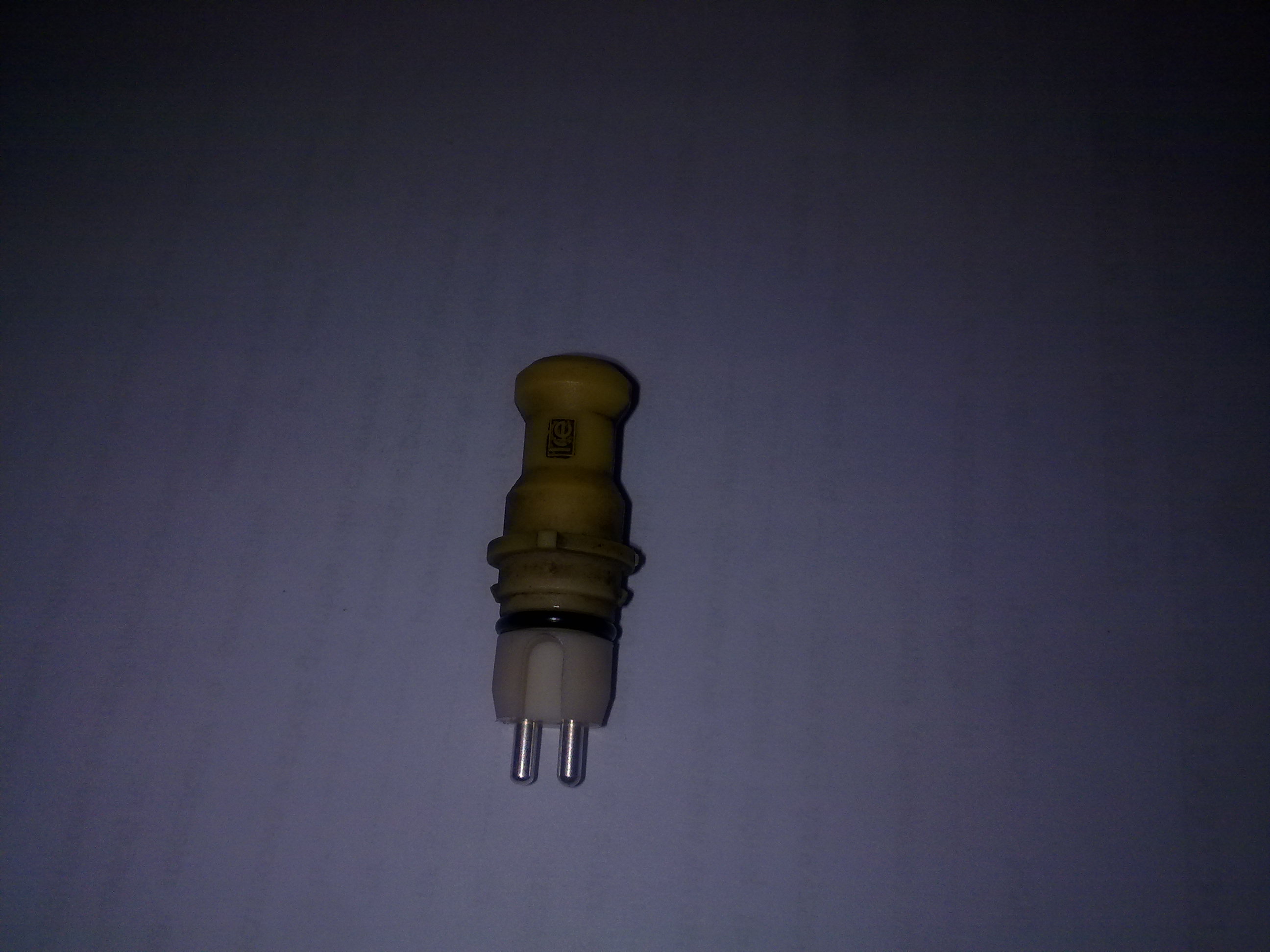

#1 10751283 03 Kwi 2012 08:25 aslepecki aslepecki Poziom 10 #1 10751283 03 Kwi 2012 08:25 Opel vectra 2.0 1992r 16v znajduje się z tyłu przy zbiorniku paliwa blisko pływaka
#2 10751291 03 Kwi 2012 08:28 batigol66 batigol66 Poziom 17 Pomocny post? (0) #2 10751291 03 Kwi 2012 08:28 Napisz o co ci chodzi albo foto zrob.
#3 10751306 03 Kwi 2012 08:35 aslepecki aslepecki Poziom 10 Autor tematu Pomocny post? (0) #3 10751306 03 Kwi 2012 08:35 https://obrazki.elektroda.pl/9603671700_1333434845.jpg
#4 10751338 03 Kwi 2012 08:46 Wojte1199 Wojte1199 Poziom 19 Pomocny post? (0) #4 10751338 03 Kwi 2012 08:46 Od czujnika ABS tylko przewodu brak.
#5 10751346 03 Kwi 2012 08:49 batigol66 batigol66 Poziom 17 Pomocny post? (0) #5 10751346 03 Kwi 2012 08:49 Gdzie sie to znajduje w baku?
#6 10751361 03 Kwi 2012 09:01 aslepecki aslepecki Poziom 10 Autor tematu Pomocny post? (0) #6 10751361 03 Kwi 2012 09:01 Przy baku nie w baku Dodano po 8 [minuty]: Zachaczyøem w lesie o karpe , wyrwalo plywak i przewów od tego lácznika da sié jakos to zlá czyc ?
Pomocny post #7 10751518 03 Kwi 2012 10:00 batigol66 batigol66 Poziom 17 Pomocny post? (+1) Pomocny post #7 10751518 03 Kwi 2012 10:00 Zlutować i zalozyc termokurczki.
Pomocny post #8 10751621 03 Kwi 2012 10:36 ociz ociz VIP Zasłużony dla elektroda Pomocny post? (+1) Pomocny post #8 10751621 03 Kwi 2012 10:36 Jedź na szrot i wytnij z kawałem kabla z dowolnego Opla >98r. Łączenie zrób w miejscu gdzie nie będzie narażony na drgania, deptanie, rozciąganie, itp bo żyły stalowe więc lutowanie nie będzie pewnie trzymać.
#9 10751630 03 Kwi 2012 10:37 andrzej20001 andrzej20001 Poziom 43 Pomocny post? (0) #9 10751630 03 Kwi 2012 10:37 Lutuje sie elegancko.
#10 10751694 03 Kwi 2012 11:00 aslepecki aslepecki Poziom 10 Autor tematu Pomocny post? (0) #10 10751694 03 Kwi 2012 11:00 Dzieki bardzo szukam jeszcze jak prawidłowo powinien być ustawiony pływak
