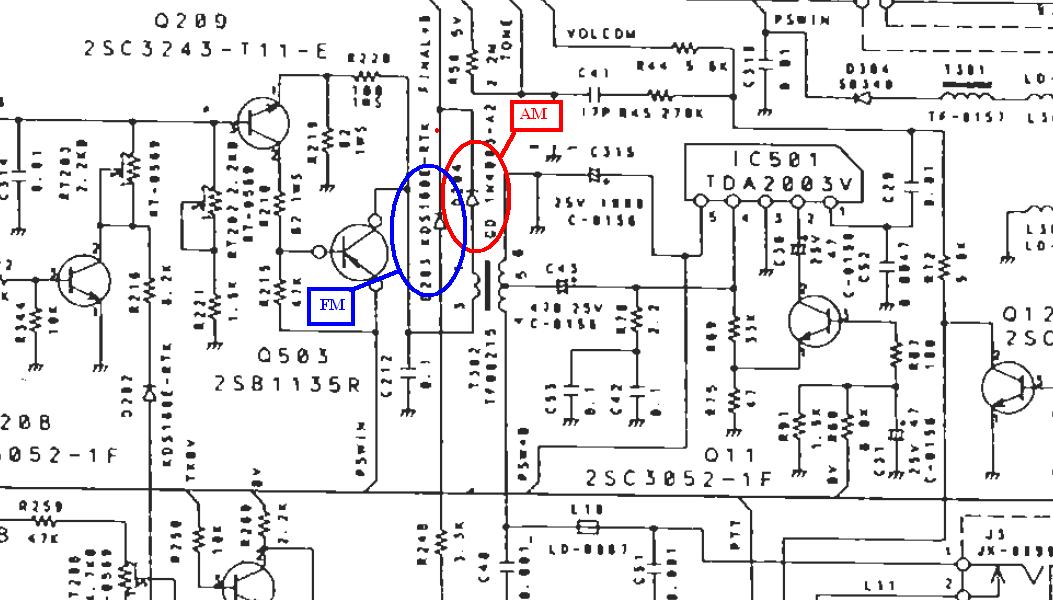

    Dobrym sprawdzianem jest pomiar mocy w.cz. w emisji AM i FM --- jakie są różnice, ponieważ zasilanie stopnia PA nadajnika jest jak :
    - poprzez D204 - dla AM-u
    - poprzez D205 - dla FM-u

    Kolego INVERT, w takim przypadku sprawdź jakie napięcie jest na wyjściu z Q503 w trakcie nadawania. Jeśli napięcie z 5,4V spada do około 3V, to może być uszkodzony ten tranzystor. Jeśli napięcie jest nadal w okolicach 5V, a za diodą D204 masz już te 2,37V o którym piszesz to sprawdź jeszcze jakie masz napięcie przed diodą-czyli na wyjściu z transformatora modulującego, jeśli napięcie za transformatorem będzie wynosiło około 5V to uszkodzona jest dioda D204, a jeśli na wejściu do transformatora będziesz miał około 5V, a zatransformatorem znacznie mniej, to uszkodzone jest uzwojenie transformatora.
    W mojej praktyce nie raz wymieniałem dobre diody właśnie w cb radiach, na nowe i radia w dziwny sposób po wymianie owej diody działały poprawnie.

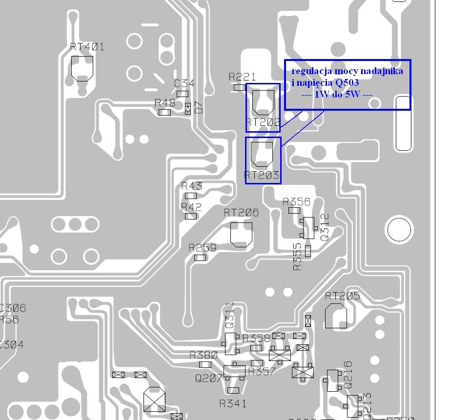

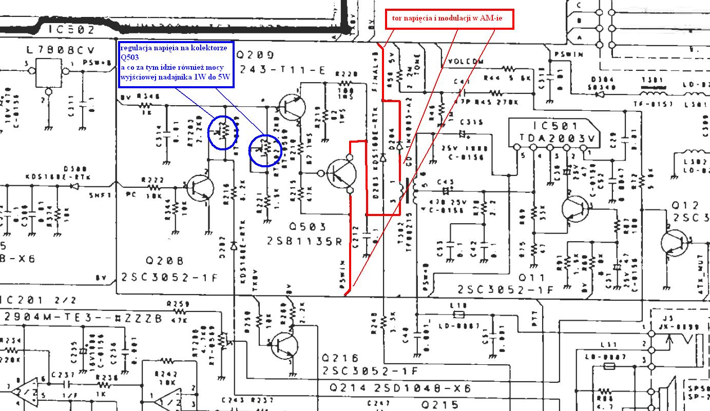

    Napięcie na środkowej nodze przy podłączonym kolektorze Q503 5,4V
    Wlutuj jak powinno być (ten kolektor) i zmierz ponownie napięcie na Kolektorze tego Q503 i doprowadź poprzez regulację RT202 i RT203 - aby napięcie na tym Kolektorze było około +10V.
    Wycinek schematu :
    President Johnny II - niska moc nadawania 1,5W, napięcia na końcówkach 2078 i C2314
    Wycinek PCB :
    Jeżeli przy napięciu kolektora Q503 +5,4V masz 1,5W to przy napięciu około +10V będziesz miał około 4W. :D
