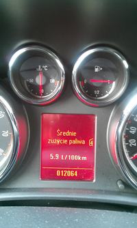

    Witam Kolegów
    Stałem się posiadaczem Opla Astry J (IV) rok 2011.
    Samochód jest importowany z Niemiec.
    Ku mojemu ogromnemu zdziwieniu pomimo dość bogatej wersji wyposażenia (podgrzewane fotele i kierownica, multimedia, czujniki deszczu i zmierzchu itd.) nie ma komputera pokładowego.
    Samochód ma dość duży wyświetlacz między zegarami na którym można jedynie odczytać przebiegi dzienne i aktualną prędkość.
    W/g instrukcji na tym wyświetlaczu powinien znajdować się także komputer pokładowy... Brak takiej opcji.
    Serwis (byłem na przeglądzie po roku) twierdzi że wyświetlacz jest "ubogi" i nie ma takiej opcji ale wiem że na identycznym "wizualnie" wyświetlaczu komputer w innym pojeździe był...
    Czy Koledzy mają jakieś doświadczenia z "dokładaniem" komputera do Astry IV (J)
    Z góry dziękuję za informacje
    M
    Temat pozostawiam warunkowo, jeżeli jednak zboczy w stronę montażu amatorskich konstrukcji, to zostanie usunięty. [MS]

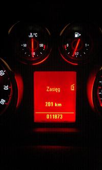

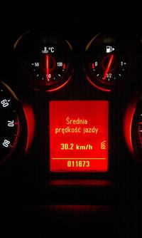

    #2 10761237
    corb
    Da sie zaprogramować średnie spalanie, dystans itp ale będą również różne usterki np poziomu cieczy, poziomu płynu spryskiwacza. Trzeba więc albo się przyzwyczaić do ciągłych komunikatów na desce albo pozostać bez komputera pokładowego.
  • #3 11047075
    mlassota
    Dzięki informacjom uzyskanym od Kolegi corb udało się dograć komputer pokładowy w serwisie we Włocławku po dość komicznie brzmiącej rozmowie i przekonywaniu serwisu za "da się"
    Serwis zrobił to na "moją odpowiedzialność" - czego do dziś nie pojmuje ale... jest poniżej zdjęcia - robiłem telefonem więc przepraszam za jakość
