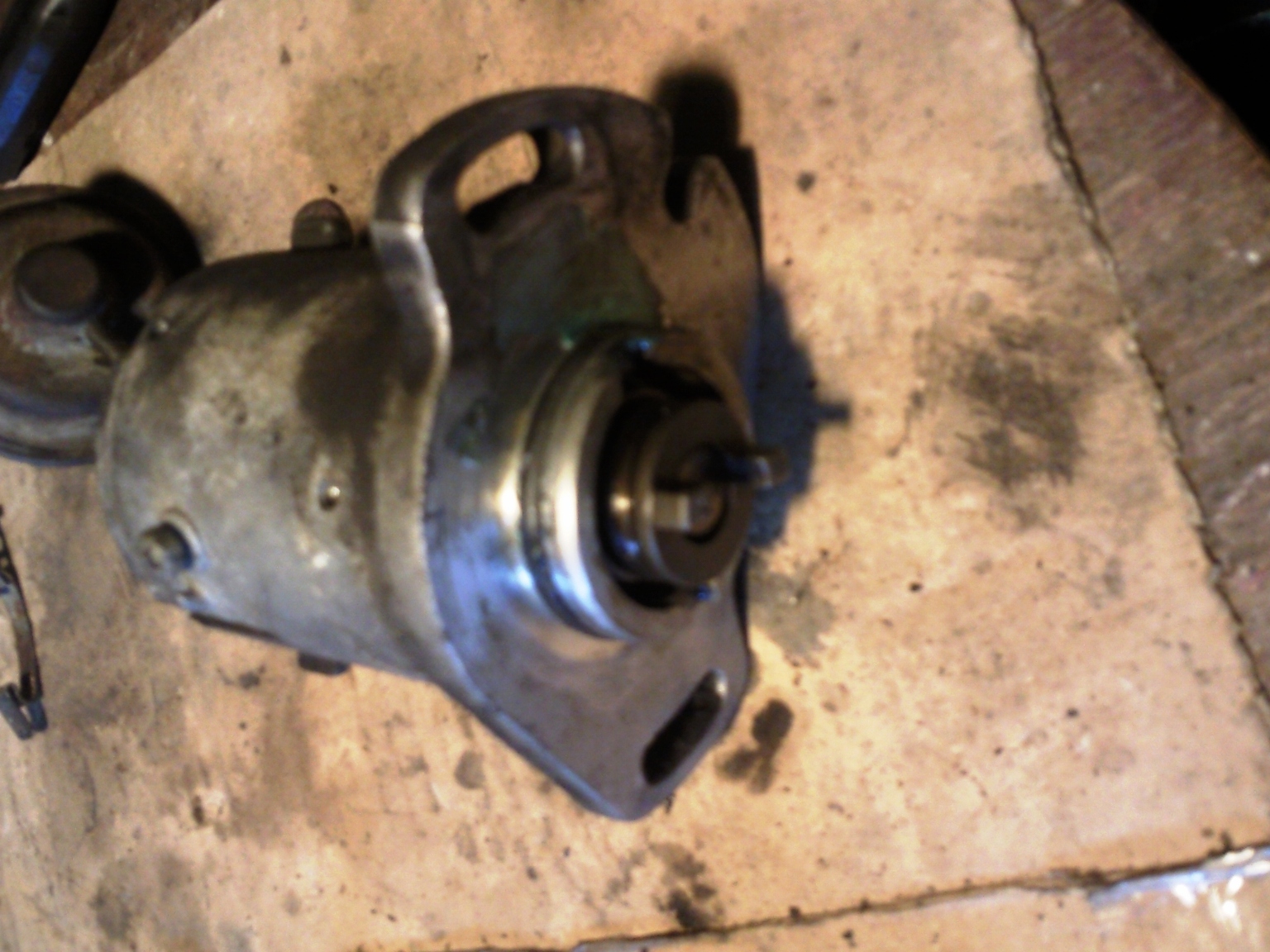

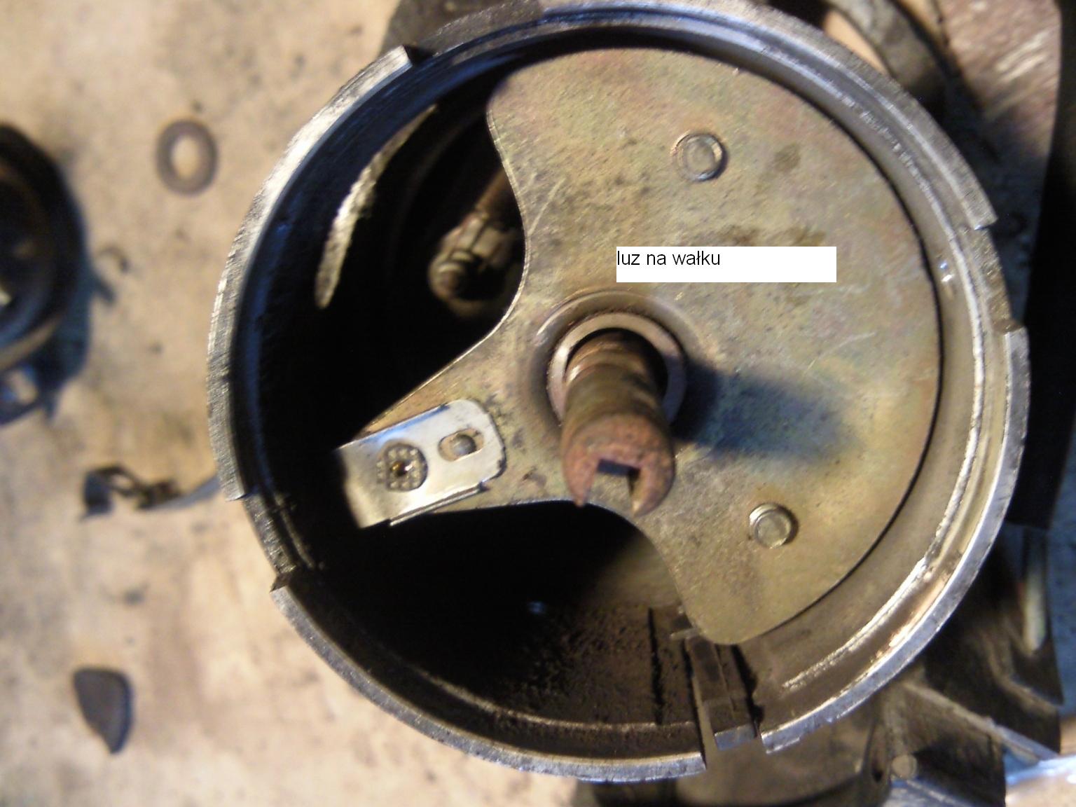

    Witam. Próbuję podnieść uniaska ,trochę leciwy ,ale jeszcze ostatnio latał.Zapala na ssaniu od strzału, po czym po 15 s gdyby nie pomuc pedałem gazu ,to gaśnie. Jak już się rozgrzał,to na jałowym z trudem się utrzymał.W czasie jazdy muł, dociągnie na 5 do 80km/h i koniec.Wyjąłem gażnik,skąpałem go w benzynie przedmuchałem sprężarą.Ciśnienie na cylindrach po równe 14barów. Wyjąłem aparat zapł. i pokazało się to ,co niżej.Pękniętą membranę ma też regulator podciśnieniowy. Teraz pytanie ,czy elementy uszkodzone są wymienialne( tulejka ,magnes) ,czy cały aparat na szrot.? A może posiada ktoś coś podobnego.

    Regulator podcisnieniowy kupisz bez problemu nowy , gorzej z resztą bo z orginału bardzo drogie . Lepiej może używany bo wystepował o nie zmienionych parametrach do 1998 r
  • #3 10753468
    Pawel wawa
    Tylko sprawna używka, łatwo dostępna. Naprawa bez sensu.

    Założyłem nowy regulator i impulsator aparatu. Silnik chodzi od razu lepiej ,trochę szarpie, ale po wyłączeniu ssania za nic nie można złapać wolnych obrotów i gaśnie.
  • #6 10765560
    misiek-888
    Poziom 36  
    Sprawdż elektrozawór w gazniku, czy dochodzi do niego napiecie, może dyszka jest zatkana
