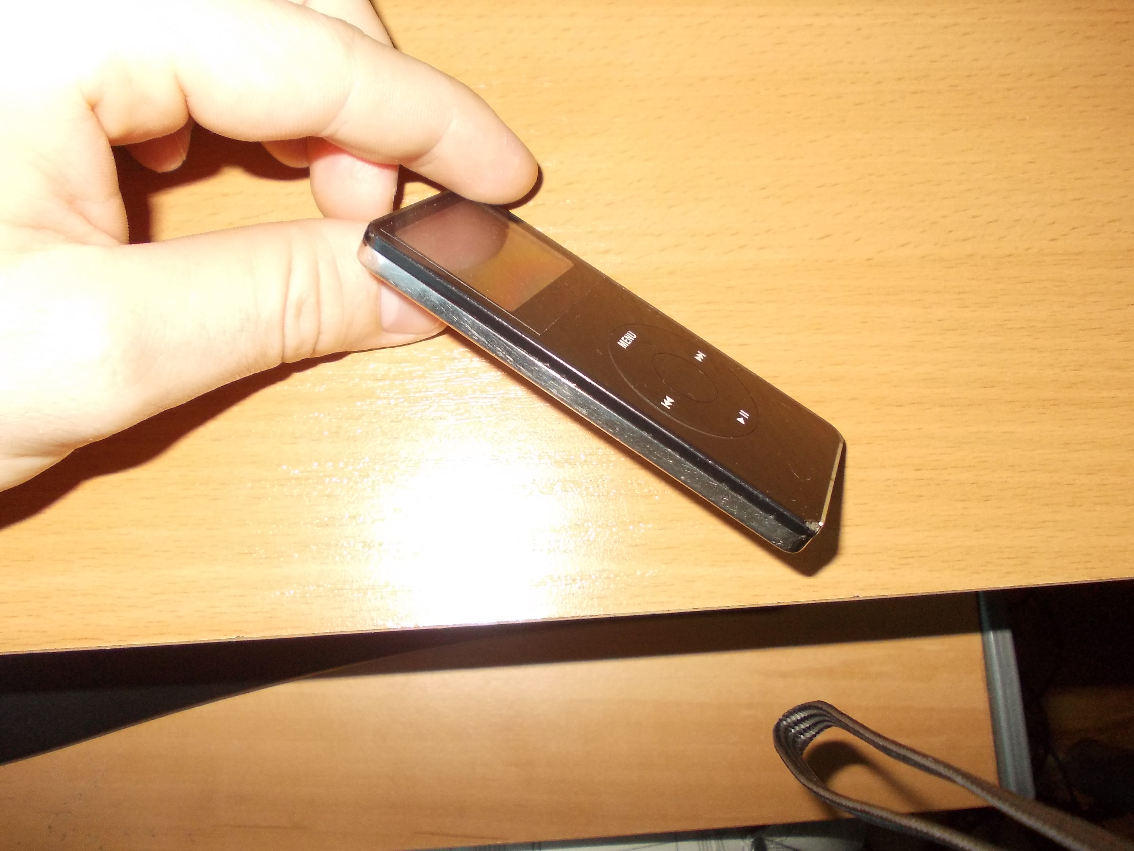

    Jak w temacie, nie działa mi wyświetlacz w starym iPodzie. Ostatnio go rozebrałem w celu wyczyszczenia. Potem wszystko ładnie złożyłem i lipa, wyświetlacz nie działa. podkreślam że cała reszta działa.
    Z góry dzięki za pomoc.

    Rozbierz ponownie, popoprawiaj wszystkie złącza (zwłaszcza taśmę od lcd, zwróć uwagę czy taśma nie jest uszkodzona) następnie złóż i sprawdź jak jest.

    robiłem tak nie raz nie dwa i nic. a może być to wina uszkodzonego wyświetlaca albo styków w złączu tasiemki lcd?

    Jeśli robiłeś to odpowiednio ostrożnie i delikatnie to uszkodzenie wyświetlacza raczej niemożliwe, a bardziej prawdopodobne jest uszkodzenie taśmy lub gniazda taśmy (np. jest oberwane), sprawdź wszystko dokładnie pod lupą (ewentualnie o ile to możliwe to można się pobawić miernikiem).

    to chyba częsty problem przy rozbieraniu że uszkadza się tasiemka. Są dość delikatne.

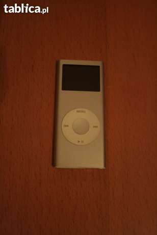

    sprawdziłem i zepsute są tasiemki. A teraz powiedzcie czy scrollwhell i wyświetlacz ze srebrnego ipoda będzie pasował do czarnego ipoda. Niestety nie znam modeli ale wiem, że czarny ma z tyłu klapkę do bebechów a srebrnego trzeba rozebrać tak: http://www.youtube.com/watch?v=K8t-RHrRBcI Akcja od 0:28

    Ten czarny to chyba classic a srebrny to chyba nano.
