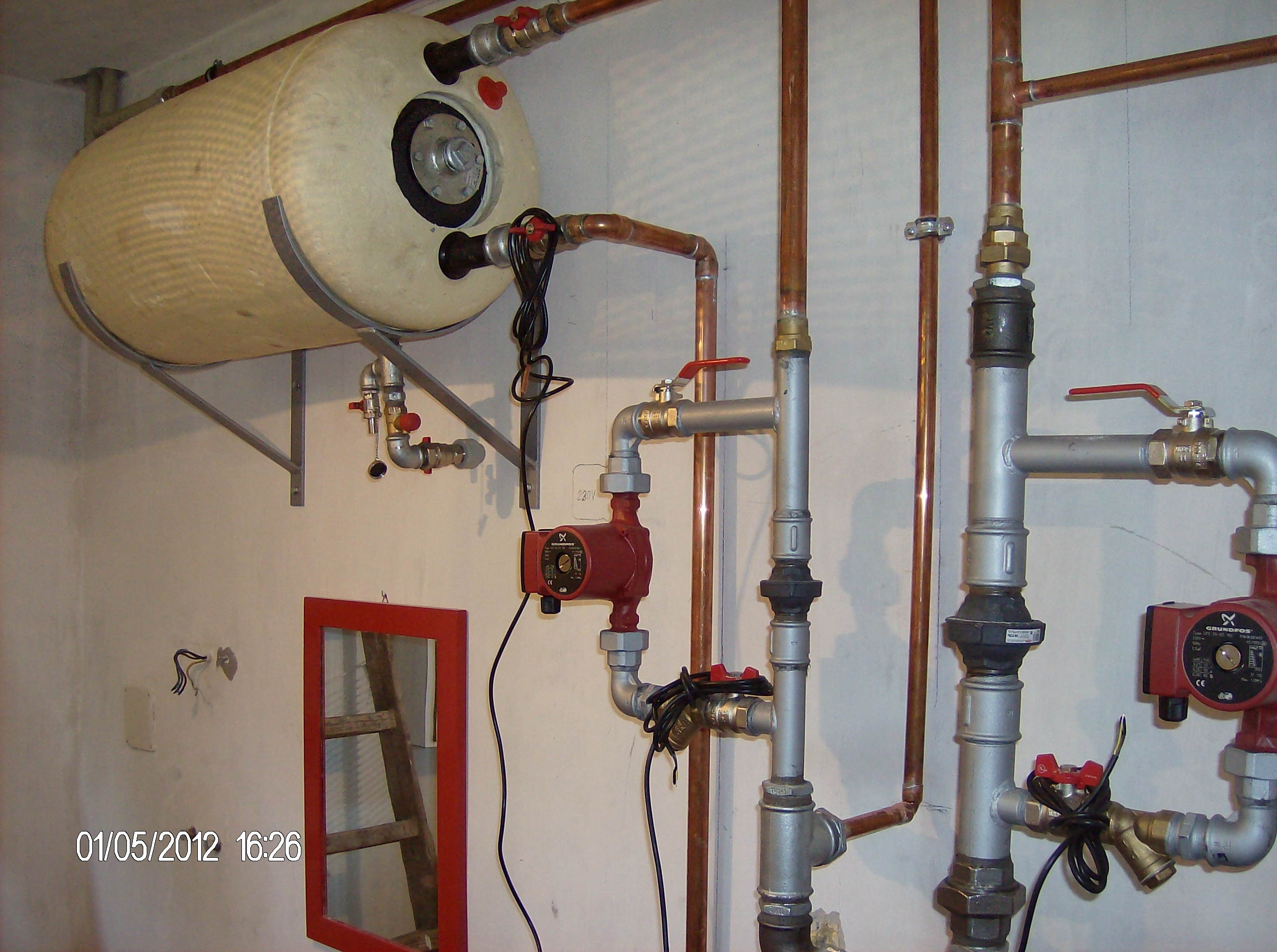

    Witam, pierwsze koty za płoty, budowa rozpoczęta i mam nadzieję, że uda mi się przesłać zdjęcia tego co moi fachowcy zmajstrowali.Jak dla mnie jest chyba prawidłowo i z głową rozplanowane, liczę oczywiście na uwagi i rady.

    A teraz pokażę już działającą kotłownię u mojego szwagra.Co powiecie na takie rozwiązanie.

    Witam,dwa dni mineły i jakoś nikt nie odpowiedział na moje pytanie i zdjęcia.Bardzo proszę o komentarz bo sobota tuż, tuż a ja nie mam pojęcia czy mam prawidłowo rozpoczętą instalację.
  • #19 10833411
    wawrzeczko_t
    Posty: 2334
    Pomógł: 199
    Ocena: 1033
    W zakresie pierwszych 3 zdjęć:
    - nie widzę naczynia przelewowego lub rury prowadzącej do niego,
    - wymień złączki ocynkowane przy zaworze bezp. wody użytkowej na mosiężne
    - na c.o. wymień wszystkie złączki ocynk. na złączki czarne lub mosiężne
    W zakresie 3 kolejnych zdjęc:
    - pompa nie może być osią wirnika do góry
    - ocynk, ocynk - wyrzucić
    - po co ten zawór bezpieczeństwa na kotle? Czyżby kocioł był zamontowany w ukł. zamkniętym bez urządzenia schładzającego? Pała, siadaj!

    Witam,odnośnie naczynia - zarówno w jednej jak drugiej instalacji - naczynie będzie podpięte z boku na lewej stronie przy wyjściu CWU, natomiast w drugim jest zamontowane na rurze bezpośrednio z kotła.
    Pierwsze trzy zdjęcia to instalacja moja w budowie więc nie wszystko jest pociągniete.
    Co z tym ocynkiem,bo nie bardzo rozumiem.Z jakiego powodu powinien być usunięty z instalacji?
  • #21 10834212
    Plumpi
    Posty: 7999
    Pomógł: 861
    Ocena: 2627
    Po pierwsze niepotrzebne dodatkowe koszty.
    Po drugie gorąca woda i tak wypłucze ocynk wewnątrz rury.
    Po trzecie ten wypłukany ocynk, krążąc wraz z wodą będzie powodował elektrokorozję rur miedzianych.
    Teraz to już nie ma co ruszać i niech już pozostanie tak jak jest, bo tego ocynku to masz raptem 2 trójniki i kilka redukcji. To co jest przy pompie to widać, że jest to czarna stal, pomalowana srebrną farbą.
    Jedynie co powinno być wymienione to redukcje ze stali ocynkowanej, znajdujące się przy zaworze mieszającym. To jest totalne nieporozumienie, żeby łączyć dwa elementy mosiężne stalową złączką. W miejscu połączenia dwóch elementów z różnych metali (stal i mosiądz), następuje elektrokorozja. Szkoda, aby ta elektrokorozja niszczyła dość drogi zawór mieszający.
    Co do zaworu bezpieczeństwa zamontowanego przy kotle to dobrze, że jest nawet przy układzie otwartym CO - tyle, że nie w tym miejscu. W razie jak zacznie on przepuszczać lub ktoś go potrąci podczas normalnej obsługi kotła to albo zachlapie gniazda elektryczne, grożąc porażeniem prądem lub po prostu poparzy osobę. Zawór taki powinien się znajdować w takim miejscu, aby wylatująca z niego woda nie miała szan kogoś poparzyć, ni tez zachlapać urządzeń elektrycznych. Warto też jest podłączyć go z kanalizacją.

    Witam,dzięki za odpowiedż.Troche żle chyba napisałem,trzy pierwsze zdjęcia to moja kotłownia i zmienię te złączki na bojlerze.Naczynie wzbiorcze dopiero będzie podłączone do tej lewej rury idącej do bojlera /wpięty trójnik/ czyli będzie to układ otwarty.
    Trzy ostatnie zdjęcia to kotłownia u szwagra już działająca,też w układzie otwartym tylko nie widać na zdjęciu naczynia bo jest nad kotłownią.To naczynie /czerwony pojemnik/ po lewej stronie jest od solarów,które zasilają bojler CWU /kocioł jest podłączony do drugiej wężownicy/
    Obie kotłownie pracować będą w układzie otwartym,a moja jeszcze mam nadzieję,że w grawitacji.U szwagra tylko dwa grzejniki na strychu mają szanse na grawitacje.
    Ale tak pomijając użyte materiały jest to chyba poprawnie zmontowane ? Czy do naczynia przelewowego powinno być podłączone odgałezienie na CO i CWU czy wystarczy tylko na jednym? Czy na bojlerze powinien być jakiś odpowietrznik ?

    Witam,kotłownia działa, jest już skończona i jak dla mnie wykonana poprawnie.Można się doczepić do użytych materiałów ale ogólnie jest OK!
    Oczywiście bardzo proszę o komentarze.

    Zastanawiam się czy poprawnie jest zrobiona rurka nad naczyniem wzbiorczyn - może skierować ją do dołu.Mam też dylemat - uszczelniać połączenie czopucha z rurą i kominem silikonem wysokotemperaturowym czy też nie.Po pierwszym rozpaleniu trochę kapało z tych połączeń a przy rozpalaniu dymiło na początku.

    W firmie, w której pracuję, w tym roku w styczniu wymieniono kocioł CO na nowy. Niedawno spalił się sterownik tego nowego kotła, zatarła pompa obiegowa i wytopiły luty z połączeń rurek miedzianych w kotłowni. W związku z tym być może jestem przewrażliwiony.
    Na jednym ze zdjęć widzę rurę bezpieczeństwa. Podłączona ładnie ale tak na moje oko ma za małą średnicę ( min 25 mm).
    Przy naczyniu wzbiorczym widzę, że jest rura przelewowa rura bezpieczeństwa i odpowietrzająco-napowietrzająca. Takie coś działało przez 30 lat u mnie w domu rodzinnym i nic się złego nie stało w czasie normalnej eksploatacji. jednak w Twoim układzie można to było zrobić lepiej.

    Tak czytam ten temat dlatego że zamierzam wymienić rury w mojej instalacji z przed 20 lat, gdzie średnica rury do grzejnika to 3/4 a przy piecu 2" ....Mam pytanie do twojej instalacji bo wiedzę 2 pompy obiegowe w jakim celu aż 2 ja mam 1 i wszystko działa dobrze(dom niecałe 100m2).Nie widzę na zdjęciach instalacji CWU ?

    To przyjrzyj się kolego jeszcze raz...
    Lewa pompa do ładowania zbiornika CWU, prawa do instalacji CO.

    Czy te jasne nacieki na rurkach pod zbiornikiem wyrownawczym to nacieki po pascie lutowniczej?

    Kolego saskia, już odpowiadam.Te smugi to tylko pozostałości po jakimś płynie do mycia naczyń - spryskiwane przy sprawdzaniu szczelności.Po przetarciu czystą wodą znikły.
    Mimo sprawdzania szczelności na połączeniu rurek przy kotle trochę mi się "poci" w jednym miejscu, a mogę to tylko stwierdzić tylko dla tego że układ mam zalany płynem.Czy mam się martwić ? Podstawiłem naczynie i po kilkunastu paleniach zebrałem kilka kropli, a okres to jakieś 4-miesiące.

    hmmm nie wiem w po co specjalnie druga pompa do bojlera, przecież można to zrobić na jednej, ja tak mam i wszystko działa, a mniej prądu idzie.Zastanawiam się nawet na wymianą tej co jest teraz żeby mniej prądu szło, na jakąś energooszczędną. I z tego co się wiem to pompa CWU jest do obiegu wody ciepłej użytkowej, a w twoim przypadku tak nie jest.

    Kolego "hostii" nie ma jednego słusznego schematu podłączenia. Teoretycznie w nowych instalacjach są stosowane 3 (słownie trzy) pompy. Jedna do CO, druga do zasilania zasobnika CWU, trzecia do cyrkulacji CWU (nie wspominając o pompie solarnej jeśli takowa instalacja jest). Ogólnie sterowniki kotłów obsługują wszystkie te trzy pompy i nie oznacza to że wszystkie trzy chodzą 24h na dobę. Oczywiście czym mniej pomp tym mniejsze zużycie prądu no ale coś za coś. Na jednej pompie teoretycznie nie mamy możliwości sterowania temperaturą w zbiorniku CWU którą pilnuje sterownik. Oczywiście jest to do obejścia przez zastosowanie zaworów elektromagnetycznych sterowanych z automatyki pieca ale to temat rzeka...
    Czym mniej "prądożerne" pompy tym lepiej tylko trzeba policzyć kiedy się taka inwestycja zwróci. Obecnie pompę średniej klasy PCO 25/40 można kupić za 130 zł (w marketach widziałem pompy CO za 80 zł oczywiście Made in PRC) a pompa z "elektroniką" typu auto-adaptacja o porównywalnych parametrach to koszty około 600 zł.
