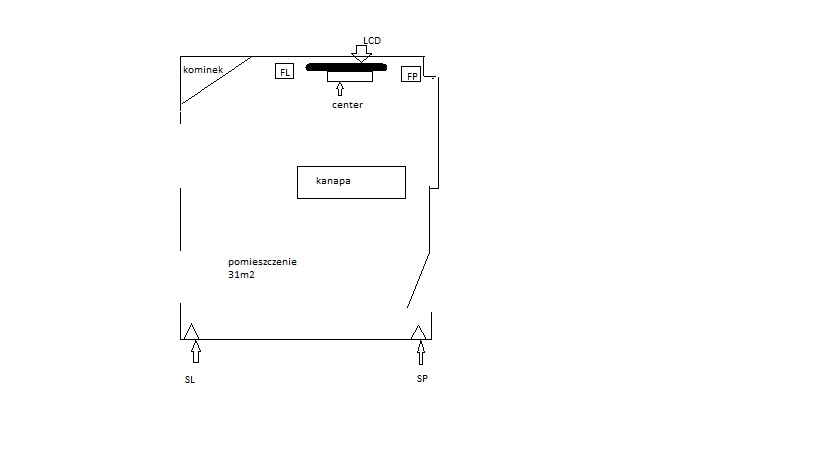

    Proszę o informację czy rozmieszczając głośniki w sposób pokazany na rysunku uzyskam odpowiednią jakość dźwięku.

    SL i SP umieściłbym raczej po bokach kanapy, z głośnikami skierowanymi w bok, w stronę słuchacza.

    dzięki za odpowiedź. Problem w tym że nie mam możliwości umieszczenia głosników bo bokach. Na bocznej ścianie będzie kredens. Czy przy proponowanym przeze mnie rozstawieniu głośników jakość dźwięku będzie znacznie gorsza? Czy da się do może wyregulować ustawieniami amplitunera (Denon AVR 1507)?
    A kolumny na podstawkach?

    też nie.

    To ustaw podstawki za kanapą, ale nie w tak dużej odległości. Stracisz całkowicie przestrzenne brzmienie. Lepiej pozostać przy stereo.

    czy nie ma innego rozwiązania? Np. poprzez regulowanie amplitunera?
