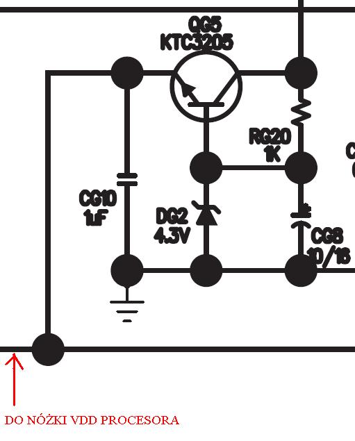

    #14 10759242
    PLEXI
    Poziom 24  
    Według schematu tranzystor QG5 odpowiada za napięcie zasilania procesora.
    Poniżej wycinek schematu.
    CB TTI PSB550 - brak odbioru i nadawania, wyświetlacz bez numeru kanału
    Napięcie Vdd powinno wynosić około 3,7 - 3,8V ponieważ dioda zenera DG2 jest na napięcie 4,3V minus spadek napięcia na złączu kolektor-emiter tranzystora QG5 to powinno właśnie być tyle ile zmierzyłeś.
    Należy pamiętać , że przy uszkodzonym kwarcu przy procesorze , procesor nie będzie pracował.
    Więc jeśli masz taki kwarc to dla pewności podmień go.
    Może ktoś ma takie radio sprawne i mógłby sprawdzić jakie jest napięcie zasilania procesora.
    Zajrzałem do noty katalogowej syntezy która jest wykorzystywana w tym radiu i wynika z niej, że minimalne napięcie zasilania to 2V, a maksymalne to 3,3V .
    Karta katalogowa procesora proponuje maksymalne napięcie zasilania 3,6V.
    Jeśli iść tym tropem, to może musiałbyś delikatnie obniżyć napięcie zasilania procesora, np. poprzez zwiększenie wartości rezystora RU1 z wartości 10Ω, na np. 15 lub 20Ω. wtedy zmierz napięcie zasilania procesora.

    Napięcia się zgadzają. Mam 3,7V tak jak w sprawnym radiu. Czekam na przesyłkę z kwarcem. Wstawię nowy i poinformuję o rezultacie.Procesor na pewno nie pracuje , bo CB nie wchodzi w tryb serwisowy.
  • #16 10761784
    gregorio27
    Biję się po głowie z tym napięciem :D , ale tak jest jak się pisze z głowy z marszu ... Oczywiście OK 3,7V. Z obniżeniem napięcia / zasilaniem ze źródła zewnętrznego regulowanego dobry pomysł.
