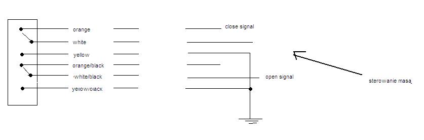

    Proszę o pomoc w podłączeniu siłownika master pod schemat fabrycznego centralnego zamka auta Nubira II
    Prośba o pomoc - Montaż centralnego zamka Nubira 2
    jak podłączyć te przewody z siłownika master do schematu - jest to pięć przewodów: biały, brązowy, niebieski, zielony i czarny. Chodzi mi głównie o to pod które obwody się podpiąć aby nie spalić czegoś.

    chcę podpiąć uniwersalną centralkę z pilotem pod istniejącą w aucie - ponieważ oryginalna nie posiada pilota - rozebrałem boczek drzwi kierowcy i okazało się że jest tam master siłownik ale całkowicie nie podpięty - w zamku jest wpięty pin z trzema przewodami czarny, biały i niebieski - odpowiada on za sterowanie pozostałymi zamkami przy otwieraniu i zamykaniu auta z kluczyka - więc wpiąłem trzy przewody z siłownika master pod ten pin - zostały mi dwa wolne z siłownika przewody zielony i niebieski - chcę się wpiąć nimi pod centralkę pytanie brzmi jak wpiąć?

    zielony i niebieski wepnij pod szary i brązowy ( ze schematu) , to są przewody prądowe siłownika który zakładasz. jaką masz te centralke bo jeszcze musisz ją podłączyć pod sterowanie dwoma masami w biały i niebieski lub prądowo w zielony i niebieski prosto w nowego mastera.

    jest to prosta centralka uniwersalna AG-194
    mam rozumieć że jeśli podepnę pod sterowanie masą to wówczas mam podłączyć przewody biały i biało-czarny pod biały i niebieski ze schematu fabrycznej centrali tak?

    dokładnie tak i jeszcze prądowe zielony i niebieski wepnij pod szary i brązowy ( ze schematu)

    elegancko - podpiąłem i jest ok - plus od centralki wpiąłem pod stały plus od fabrycznej centralki to samo z masą - mam jeszcze jedno pytanie - od dokupionej centralki wychodzą dwa przewody niebieskie - mają być podpięte pod kierunkowskazy - na każdym z nich dodatkowo znajduje się dioda(kierunkowa) rozumiem że trzeba je podłączyć pod napięcie na kierunkowskazach - czy mogę połączyć te dwa przewody niebieskie ze sobą i razem podpiąć je do wspólnego 12v kierunkowskazów np. myślałem o włączniku awaryjnych

    Panowie wszystko już podłączone i działa należycie - te dwa przewody od centralki (niebieskie) podpiąłem z osobna do złącza przełącznika awaryjnych - jeden daje impuls lewą stroną kierunków a drugi prawą stroną - kwestia była znalezienia odpowiednich przewodów w kostce złącza - za pomocą próbówki samochodowej udało się ustalić położenie napięć na przewodach w momencie sygnalizowania kierunkowskazami - generalnie jest już wszystko OK. Chciałbym podziękować za pomoc - dużo mi pomogliście pozdrawiam :)
