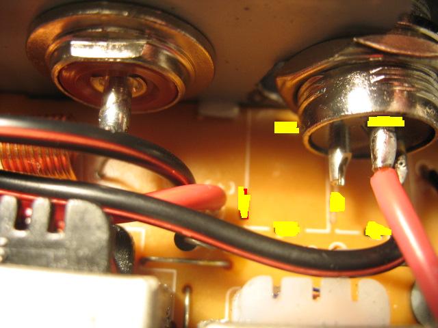

    Panowie
    Przerobiłem moje radio w taki sposób, aby gniazdo zasilania było obok gniada anteny. Powód prosty, mam o jeden długi kabel mniej, gdy radio zabieram ze sobą. Ogólnie patent ok, tyle że w tym celu, aby zmieścić gniazdko na zasilanie musiałem pozbyc się gniazd słuchawkowych. Wyszło fajnie i działa, ale nie działa :) Radio od tego czasu nie daje głosu. Sprawdziłem, że nadaję, odbieram sygnał antenowy, ale nic nie słyszę. W jednym z tematów (zablokowany więc tworzę nowy) odnalazłem, że gniazda słuchawkowe mają coś wspólnego z głośnikiem wbudowanym. Jak coś w tych gniazdkach nie styka, to nie idzie sygnał na głośnik. No ja te gniazda wylutowałem tak więc czy to właśnie może być powodem moich problemów?

    TAK to właśnie jest taki problem, że wymontowanie gniazda i NIE zlutowanie połączeń przełącznych po wylutowanym gnieździe głośnikowy/słuchawkowym, powoduje to, że głośnik wewnętrzny jest rozwarty z wyjściem wzm. mocy m.cz. .

    Kol @steadler mógłbyś docenić że ktoś poświęca czas analizując problem przewiduje następne pytanie
    steadler napisał:
    A czy moge jeszcze uzyskać informację które styki ze sobą trzeba zewrzeć?
    przecie napisano które styki trzeba zewrzeć:
    i wszycho
