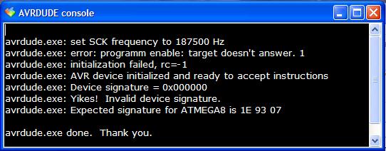

    witam
    mam problem z odczytaniem attiny2313 przez mkavrcalculator, za każdym razem wyrzuca mi błąd. Atmege8 czyta bezproblemowo. Nie mam pojęcia co może być przyczyną. Używam programatora usbasp, jest w 100% sprawny gdyż był testowany przez znajomego programistę. Może ktoś z Was miał podobny problem?

    Program oczywiście sam wykrywa podłączony procesor ale ....
    Skoro wykrywa m8 to MUSI także bezproblemowo wykrywać ATtiny2313 - nie ma innej możliwości .... chyba że ...... że coś źle niestety podłączasz - bo na to wskazuje komunikat, który pokazałeś na zrzucie ekranu konsoli
    rc=-1
    mówi o tym, że USBASP nie może nawiązać połączenia za pomocą SPI z procesorem
    Gdyby nie MkAvrCalculator to można było podpowiedzieć żebyś ustawił zworkę SLOWSCK w programatorze - no ale MkAvrCalculator sam sobie tą zworkę przestawia tyle że programowo ... chyba, że .....
    chyba, że nie zainstalowałeś sobie AVRDUDE z wnętrza programu MkAvrCalculator ????
    Jeśli nie to zrób to, masz instalację w zakładce "Ustawienia" Klawisz "Instaluj"
    no i czy masz najnowszą wersję MkAvrCalculator czyli "build 59" ???

    szewczak
    Raczej złe nie podłączam, sprawdzałem połączenia kilka razy, próbowałem na 2 attiny2313 i żadna nie ruszyła. Zainstalowałem avrdude z wewnątrz, posiadam mkavrcalculator w wersji 1,0,0 bulid 59

    przeinstalowałem program i wymieniłem podstawkę pod układ, attiny zaczęło współpracować także temat uważam za zamknięty. dzięki wielkie za zainteresowanie i pomoc
    No widzisz, na drugi raz zapamiętasz sobie ten komunikat i zrozumiesz, że to co pisał kolega piotrva to podstawa. Nie ma co się zarzekać że połączenia są na 100% dobre - bo przy takim komunikacie tak właśnie jest - ze problem to połączenia i dokładnie to u ciebie było powodem. Nic innego.
