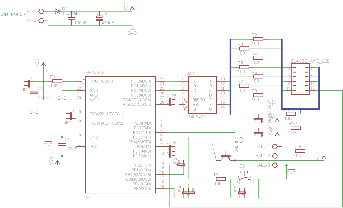

    Miałem ostatnio trochę czasu i udało mi się zrobić wstępny prototyp.
    [Atmega8] Jak mierzyć czas w Atmega8 dla prędkościomierza z czujnikiem hallotronowym?
    Na schemacie tranzystory BC 415 = BC 560 PNP
    Kod: text
    Zaloguj się, aby zobaczyć kod
    Wszystko niby działa ale jeszcze parę rzeczy mi się nie podoba i muszę to poprawić. I dlatego mam parę pytań:
    1. Mam problem ze stabilizatorem 7805 gdyż po podłączeniu do akumulatora 12V, po pięciu minutach pracy jest już dosyć mocno nagrzany nawet przy podłączonej tylko 1 diodzie LED. I nie wiem czy dodać wcześniej jeszcze jeden stabilizator np 9V i dopiero później 5V czy może ma ktoś jakiś inny lepszy pomysł
    2. Mam również problem z przyciskiem do zmiany trybu pracy, występuje pewnie wszystkim znane drganie styków i nie wiem czy zastosować może większy rezystor czy dokonać jakiś innych modyfikacji
    3. Chciałbym również zabezpieczyć układ jakimiś bezpiecznikami tylko nie wiem za bardzo jakie zastosować i w którym miejscu
    4. Zastanawiam się również nad dodaniem możliwości dokonywania ustawień obwodu i szerokości oraz zapisem tych danych w pamięci trwałej tylko nie wiem jak najlepiej to zrobić w jakims przerwaniu czy moze jakos inaczej
    Z góry bardzo dziękuje za cenne uwagi :)
    #11 11116459
    arktik1
    Nic to nie da, po prostu rozłożysz temperaturę na 2 stabilizatory.
    Lepiej przyklej jakiś mały radiator, lub zastosuj przetwornicę.
    Wystarczy uwzględnić to w programie, wykorzystując np. DEBOUNCE.
    Jednorazowy, szklany, zwłoczny przed stabilizatorem, uprzednio mierząc pobór prądu.
    Możesz to zrobić jak chcesz, zależy to tylko od ciebie.
    Może być pamięć stała, karta pamięci itp.
  • #12 11116864
    bykham
    A jak zastosuję tą przetwornicę to już nie trzeba stabilizatora czy też powinien być żeby Atmega działała stabilnie ??
  • #13 11116887
    arktik1
    Przetwornica zamiast stabilizatora.
    Stabilizator to urządzenie liniowe, dlatego się grzeje.
    Przetwornica to PWM i się nie grzeje.

  • #23 11235171
    bykham
    Ok mam już ładowarkę samochodową na wyjściu daje napięcie 5V +- 0,1 V oraz prąd max 1A, a i jest jeszcze bezpiecznik 1A. Na schemacie w miejsce podłączenia zasilania dodałem 2 kondensatory i diodę tylko nie wiem czy dobrze to zrobiłem i czy takie kondensatory wystarczą ??
  • #24 11235412
    dondu
    Moderator na urlopie...
    Dioda spowoduje spadek napięcia o około 0,8V o ile dobrze pamiętam,
    A to oznacza, że przy takim zasilaczu napięcie na mikrokontrolerze może być za niskie a on w tej wersji potrzebuje 4,5V.
    Kondensatory wystarczą, o ile ten zasilacz nie jest jakiejś kiepskiej jakości.
    JP1 - coś przekombinowałeś - możesz wytłumaczyć do czego ma być?
    Sądzę, że chciałeś dać C1 po stronie pinu RESET, ale coś pokiełbasiłeś.
  • #25 11235865
    bykham
    JP1 - zworka która ma odłączać kondensator od pinu reset na wypadek jak bym chciał podłączyć układ do programatora. Czytałem gdzieś na forum że kondensator może utrudnić programowanie i lepiej jest na czas programowania go odłączyć.
    Co do zasilania to w specyfikacji mam napisane że zasilanie Atmegi 8A-PU powinno wynosić 2.7 - 5.5V
    Ale może coś źle przeczytałem, w takim razie co dać zamiast diody? bezpiecznik ? a może nic nie dawać ?
    #26 11235941
    dondu
    A teraz popatrz dokładnie na swój schemat i sprawdź, czy C1 przez JP1 jest podłączony do pinu RESET. Nie jest, bo dałeś go z niewłaściwej strony R1 :)
    Więcej wiedzy na ten temat: http://mikrokontrolery.blogspot.com/2011/04/m...e-podlaczanie-pinow.html#reset_vs_kondensator
    Jeżeli go przestawisz, to dodaj dodatkowy kondensator 100nF do AVCC.
    A Ty na schematach i w tytule tematu masz wersję ATmega8, a nie ATmega8A, a to znacząca różnica.
    Jeżeli ten zasilacz jest porządny i daje takie napięcia jak piszesz, to po prostu diody nie dawaj.
  • #27 11235982
    bykham
    Czyli reszta już w miarę sensownie wygląda i mogę przystąpić do wykonania płytki ?? :)
