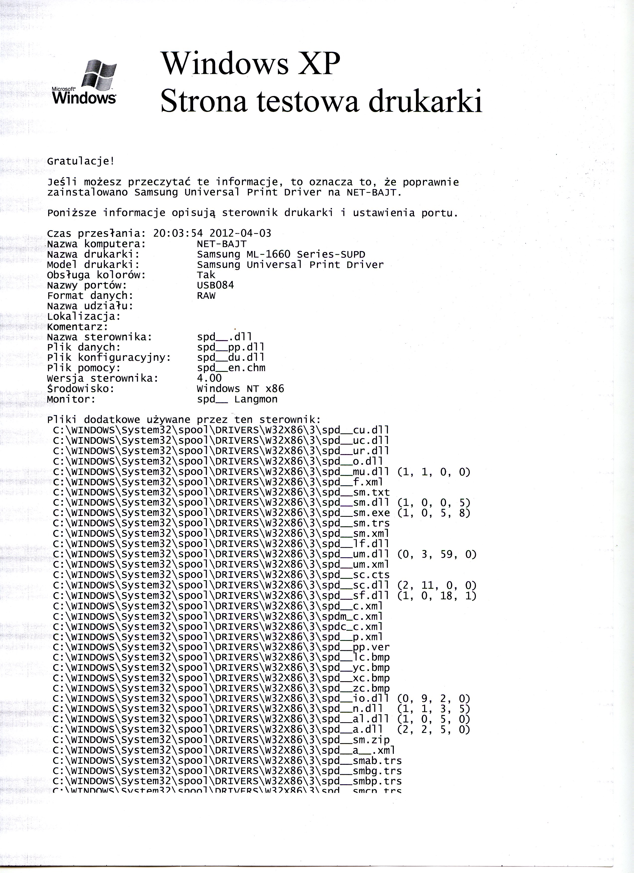

    Mam problem z w/w samsungiem po jakimś czasie po regeneracją toner zaczął brudzić kartki - tak jak na skanie. Rozebrałem toner na czynniki pierwsze - wyczyściłem wszystkie listwy zasypałem świeży toner i zmian brak :(

    2 przyczyny: proszek do :) wiesz czego druga to zużycie bębna lub złe złożenie tonera i uszkodzenie listwy zbierającej "odpad"

    Tak się zrobiło po pierwszej regeneracji - gdzieś w połowie drukowania - rozbierany za bardzo nie był, bo był startowy i stwierdziłem, że nie warto. Za drugim razem został rozebrany na czynniki pierwsze - wyczyszczony i zasypany innym proszkiem i jest to samo. Pomroczność jasna, może powodem jest to, że jest startowy - był zgrzewany - rozebrany delikatnie - ładnie się trzyma kupy, jednak może coś nie dociska?

    abo też któryś wałek masz zabrudzony słaby skan ale jak jeszcze raz patrze to wychodzi na wałek podający toner (stwierdzam to po odległościach między sobą powtarzających się plam)

    Jak go rozbierasz to nie widać gdzie jest nadmiar proszku na wałkach?
