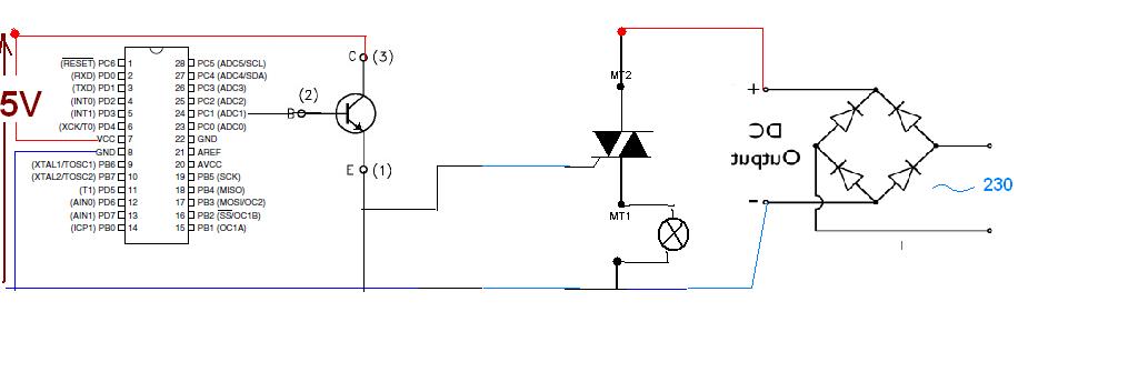

    planuje zrobić sterowanie żarówkami z portów uC. Na początek jedna żarówka bez ściemniacza.
    Zastanawiałem się czy nie trzeba to zrobić tak iż, do bazy uC należy podłączyć bramkę triaka i nią sterować, najlepiej przez jakiś mały tranzystor BC5XX.
    Zastanawia mnie, tylko że na GND pojawi się napiecie 230 V więc to jest nie dopuszczalne. A jakby wyprostować napięcie mostkiem Greatza i zrobić 230 V stałe to mogło by tak być?

    Podłącz poprzez układ MOC 3041, to rozwiąże twój problem.
    Zawiera diodę świecąca (którą wysterowujesz przez mikrokontroler), fotoelement podłączasz do triaka. Zapewni to izolację od sieci 230 V.
    Dałbym ci schemat, ale moje linki są tu blokowane (chyba że na PW).

    Oczywiście że masz źle, bramka triaka jest na stałe do masy. Jednak zalecam MOC 3041. :D

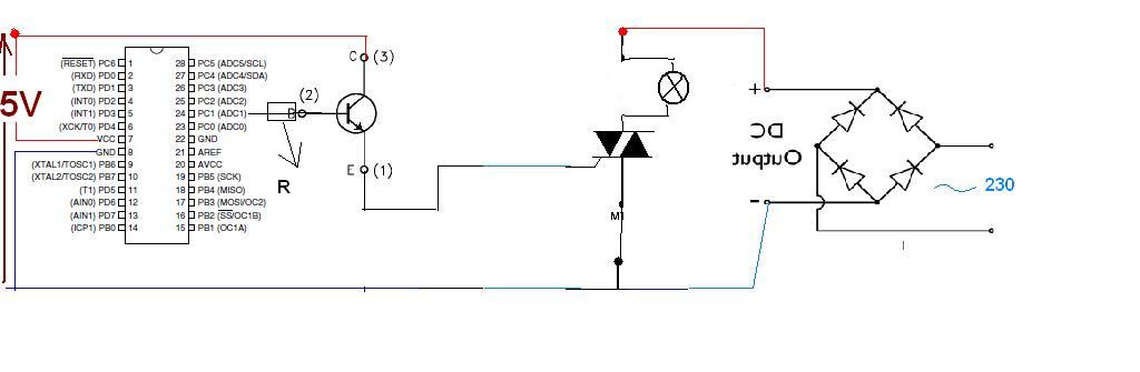

    kamoreks
    [Atmega8][Bascom] Sterowanie żarówkami 230 V z uC. Triak.
    Czy schemat teraz jest poprawny?

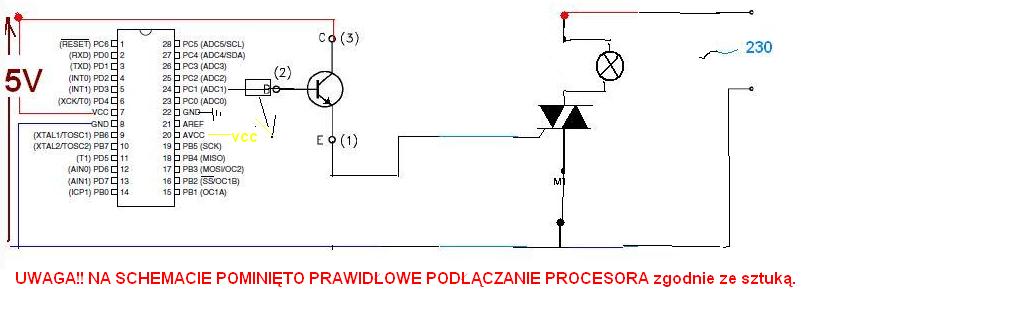

    Oczywiście, że nie jest poprawny - pomijam już filtrację zasilania bo tego w ogóle nie ma,
    ale jak zwykle na tego typu schematach niefrasobliwie nie podłączają sobie niektórzy zasilania do AVCC i do AGND - a po co? - a później zdziwko że cały PORTA nie działa
    Poza tym to jest żarówa z triakiem - a ty co - przez mostek gretza chcesz zasilać tą żarówę ?
    oj czuję że pierwsze podłączenia takiego układu i to bez optoizolatora typu MOC304x w twoim przypadku skończą się kulą ognistą na płytce - byle by tobie się nic nie stało.

    Ale to co jest w nim nie poprawne pomijając fakt podłączenia mikroprocesora, ponieważ mam podłączony jak na schemacie totalne minimum w rzeczywistości na płytce stykowej prototypowej?
    Czy dobrze wysterowana jest bramka triaka?
    Czy schemat od strony sterowania triakiem i żarówką jest poprawny?
    Co do optotriaka to oczywiście zastosuje go, jednak dziwi mnie to iż ma 6 nóżek a na schematach, wykorzystywane są 4 ale oczywiście zgłębię wiedzę i się dowiem.

    No ten czerwony napis, który dałeś na tym rysunku wszystko wyjaśnia i w zasadzie sam sobie odpowiedziałeś. Tylko trzeba byłoby go troszkę rozszerzyć, np tak:
    UWAGA! na schemacie pominięto prawidłowe podłączanie WSZYSTKIEGO zgodnie ze sztuką, nie mówiąc już o tym, że to nie schemat tylko hmm jakaś laurka bardziej.
    Nie mówiąc już o tym, że w sieci ale i na samej elektrodzie w szukajce znajdziesz od razu z marszu ze 20 tys schematów jak się łączy triaka żeby sterować go z procesora i to w najprzeróżniejszych konfiguracjach. A o czytaniu not PDF już nawet nie wspomnę - tam masz GOTOWE i podane na patelni schematy - ale po co tam czytać PDF'y ?
    Sorki za tą uszczypliwość, ale w dobie tylu darmowych i prostych programów do edycji schematów to rysowanie laurek w MS Paint zakrawa o zgrozę. A do tego jeszcze informacje że schemat niezgodny ze sztuką - to w czymż tu dalej pomagać ?
    Ludzie ci piszą - czytaj PDF, zobacz jak się łączy procesor, zobacz to , zobacz tamto - a ty zmieniasz na tym rysunku miejscami żarówkę albo inne elementy - co przypomina mi to jakbyśmy grali tu w kółko i krzyżyk ;)

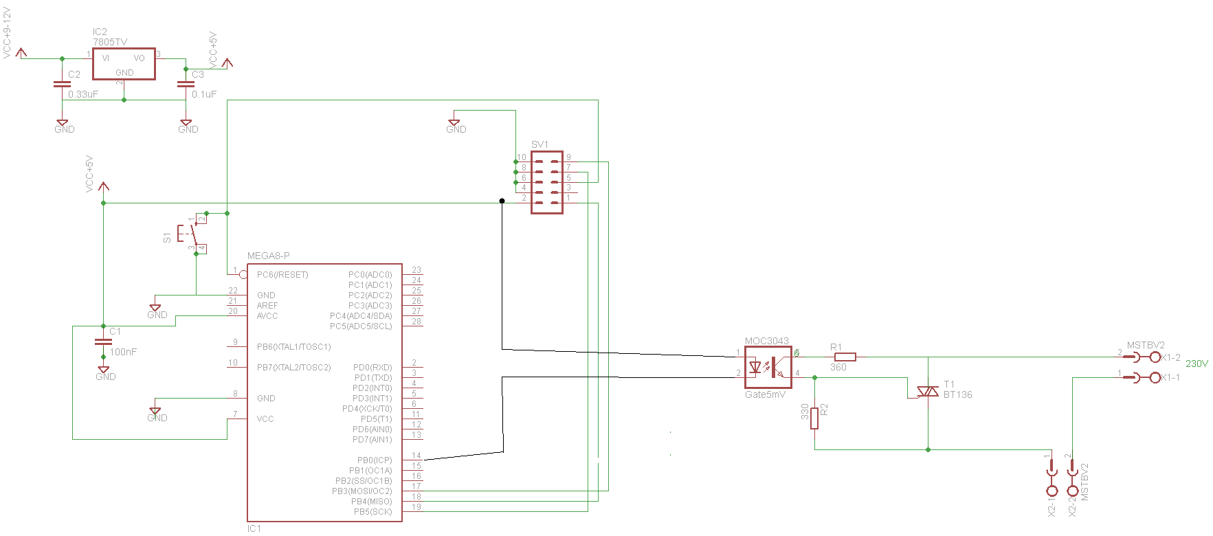

    Zamieszczam schemat, prosze o pomoc w podłączeniu transoptora.

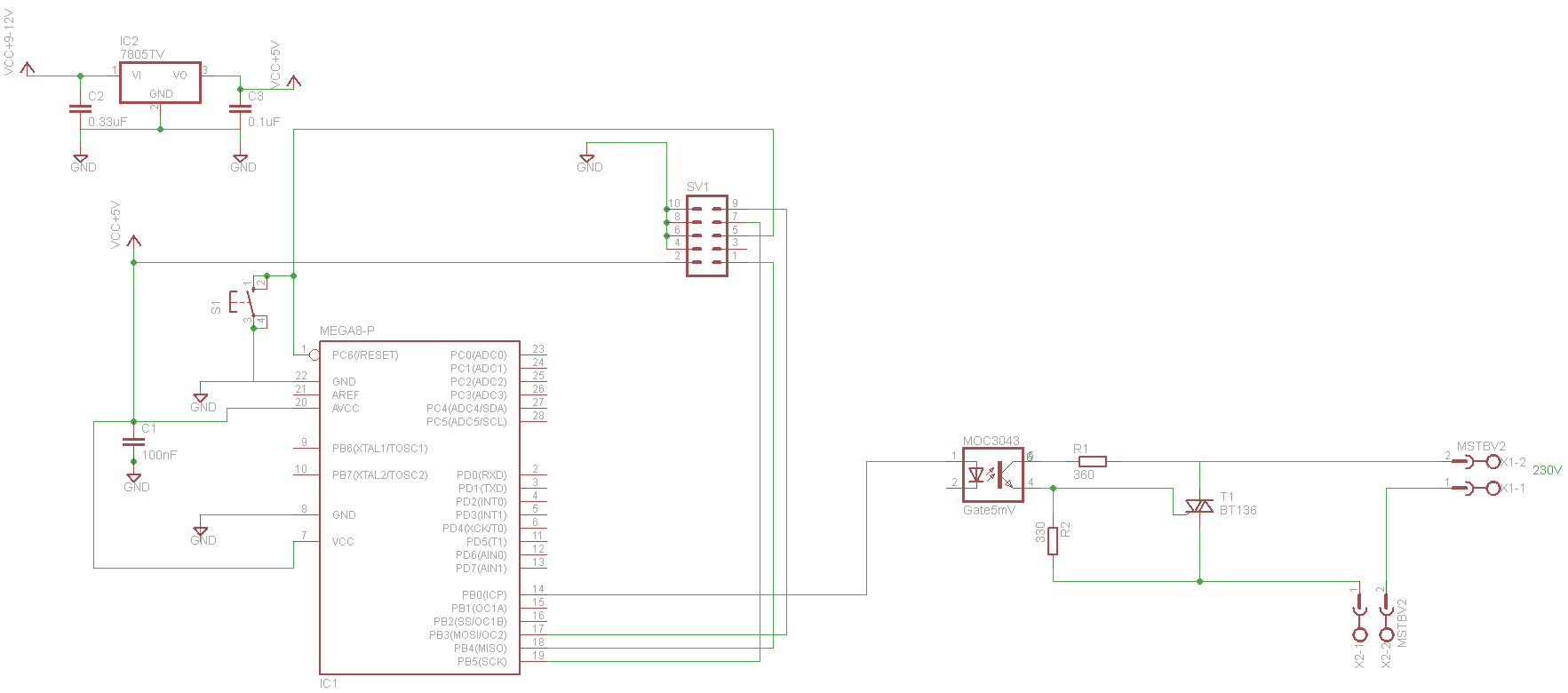

    Witam ponownie, ten schemat powyżej już jest poprawny. Przydałby się jeszcze układ gasikowy, ale nie wszyscy go stosują a jak mniemam do małych indukcyjności i mocy nie jest wymagany.
    Zapalanie żarówki będzie się odbywało przez ustawienie 0 na porcie Pb0.
    Nie wiem tylko czemu miałbym stosować gotowy układ, skoro zastosowałem transoptor, mam wrażenie, że nikt nie widział wogóle nowych schematów.

    Układ w dalszym ciągu nie jest poprawny... Choćby tak prozaiczna sprawa jak rezystor w obwodzie diody transoptora.
  • #16 10762668
    jaglarz
    Rezystor w katodzie, reszty nie analizuję.

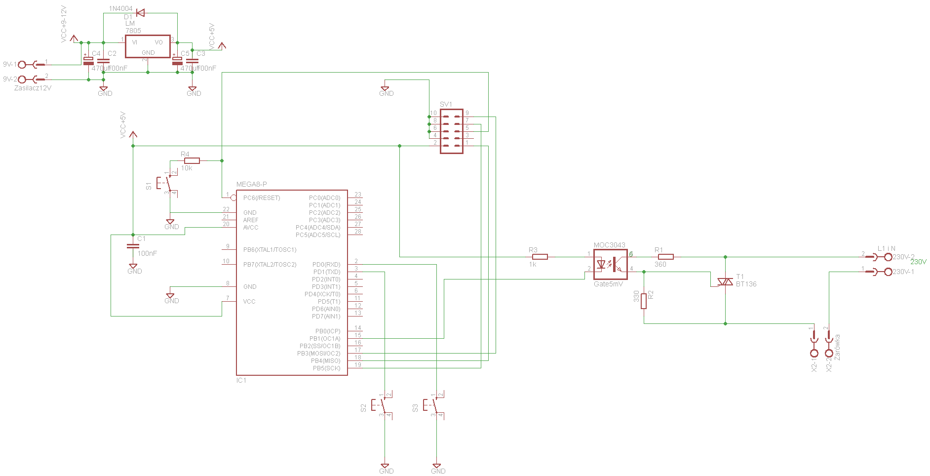

    Wychodzi Rezystor ~1000 Omów, dla uzyskania 3.85 mA dla diody transoptora, dobrze myślę? Zakładam spadek na diodzie optotriaka 1.15 V jak w nocie przy ~5 mA.
    5-1.15V= 3.85V
    3.85V/1 kOm= 3,85 mA
    Przy czym nie ma podanego typowego prądu, jest jedynie absolutnie maksymalny 60mA, więc uznaje, że 5 mA to typowy.
  • #18 10762794
    tehaceole
    Uważaj z optotriakami serii MOC ponieważ w zależności od wersji mają one różne wartości prądu diody, niektóre potrzebują tylko 5mA. Przed dobraniem rezystora koniecznie sprawdź to w datasheet Twojego konkretnego egzemplarza!!!

    zbudowałem powyższą konfigurację i działa. Jednak jest mały problem,
                 $regfile = "m8def.dat"                         'plik dat dla ATmega8
    $crystal = 1000000
    Config Portb = &B11111111
           Portb = &B11111111
           Config Portd = &B11111110
    Do                                                          '
      If Pind.0 = 0 Then
      Portb.0 = 0
      End If
      Loop
                            End
    Żarówka świeci jak wcisnę PIND.0, a gaśnie jak puszcze
    PIND.0, jak trzymam PIND.0 to świeci ile trzymam.
    Jednak gdy wcisnę PIND.1 to niestety żarówka co któreś kliknięcie też świeci :D Gdy zewrę kabelkiem, to raz świeci od razu raz po np: 1 sek się zapala.
    Wg mnie nie powinien układ wogóle reagować na PIND.1.
    Więc totalnie nie wiem co jest grane.
