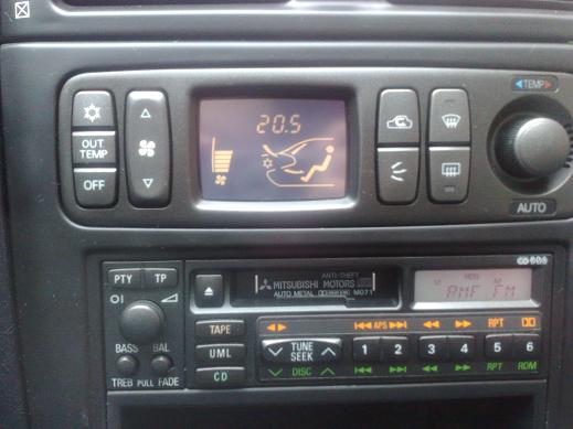

    Witam wszystkich użytkowników elektrody. Zakupiłem auto marki Mitsubishi Galant z 2000 roku i nie wiem kiedy Climatronic działa, a kiedy jest włączony normalny nawiew ?
    Mógłby mi ktoś to wyjaśnić?? Do pytania załączam 3 zdjęcia z różnymi trybami pracy wyświetlonymi na ekranie i pytanie, które z nich wskazuje jazdę bez klimy na zwykłym nawiewie?? Dodam, że jest przycisk "wyłącz" , ale w tedy całkowicie wyłącza sie jakikolwiek nawiew i zaczynają parować szyby. Proszę o podpowiedzi. Pozdrawiam.

    Dodałem 3 zdj i nie wiem czemu pokazuje to jedno:/ Różnica na nich była taka, że na jednym z nich przy tej śnieżce był napis ECO, a na trzecim zdjęciu zostawało puste pole bez śnieżki i bez tego napisu.

    Symbol śnieżynki włączanie/wyłączanie sprężarki klimatyzacji.AUTO powoduje automatyczną regulację siły i kierunku nadmuchu,oczywiście z włączoną sprężarką.Jak wyłączysz śnieżynką to auto regulacja ale bez sprężarki.
    ECO powoduje że sprężarka nie chodzi cały czas tylko jak jest potrzeba-oszczędność paliwa

    dokladnie tak jak napisal Ireneo
    W galancie dość głośno stuka elektromagnes, w razie malej ilości czynnika snieżka się zapali a sprężarka nie ruszy
