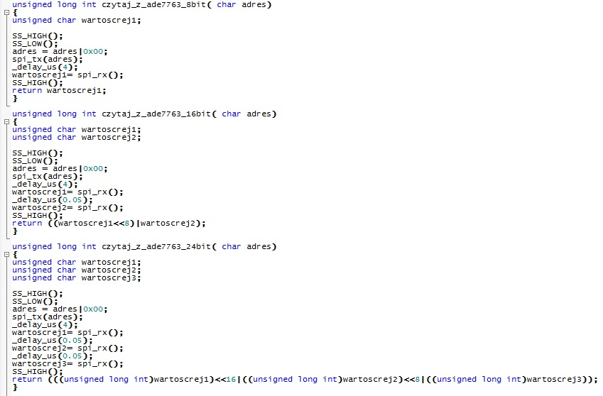

    djlukas
    Jak połączyć trzy bajty w całość? Chcę odczytać 24bitowy rejestr i niestety wywala mi jakiś błąd przy kompilacji że nie mogę przesunąć bajtu na 16 pozycję

  • #4 10761722
    djlukas
    Błędu nie pokazuje ale niestety coś jest nie tak.
    wartość zmiennej 'wartoscrej' ustawia na początku zamiast od 16 bitu a zmiennej'wartoscrej3' wogóle nie uwzględnia czyli jej nie dopisuje do całości

  • #7 10762990
    Ostry23
    to ja jeszcze dodam, że zdecydowanie ładniej jest uzywać typów uint8_t zamiast unsigned char oraz uint32_t zamiast unsigned long.
    Są to typedef'y dodane do standardu C99 języka C:
    http://en.wikipedia.org/wiki/Inttypes.h#inttypes.h
    Jest to też poprawnie zdefiniowane dla avr-gcc w bibliotece avr-libc - plik inttypes.h - zauważ, że wszystkie funkcje z avr-libc operują właśnie na typach z inttypes.h, nigdy na zwykłych char, int czy long.
    Dzięki stosowaniu tych typedef'ów twój program będzie przenośny (kto wie, może w przyszłości będziesz chciał kompilowac innym kompilatorem), poza tym w programach dla ośmiobitowców to naprawdę lepiej wygląda i łatwiej się taki kod odczytuje, wszystko widać jak na tacy.
    A tak w ogóle, to nie lepiej od razu zdefiniować wartosc_rej jako unię? Stracisz (pozornie, bo twoja funkcja i tak zwraca uint32_t, bo nie ma przecież typu uint24_t :) ) 1 bajt RAMu, ale jeśli to zmienna lokalna, to nie ma dużego znaczenia.
    Za to nie będziesz musiał sam robić przesuwania, będzie zrobione za ciebie.

  • #24 10787860
    Ostry23
    tmf napisał:
    gcc potrafi tworzyć wyspecjalizowane funkcje automatycznie na podstawie argumentów. Jeśli stworzysz funkcję 3-argumentową i w kodzie znajdzie się wywołanie z którego kompilator będzie wiedział, że 2 argumenty są bez znaczenia (lub ich wpływ jest możliwy do określenia na etapie kompilacji) to stworzy wyspecjalizowaną funkcję jednoargumentową zupełnie transparentnie
    No tak, ale chyba tylko w przypadku -O3, prawda? Wydaje mi się, że dla -O1 gcc się aż tak nie rozpędza, ale popraw mnie, jeśli się mylę.
    Sprawdzam sobie raz na jakiś czas jak gcc kompiluje niektóre rzeczy dla różnych ustawień optymalizacji. Pamiętam, że byłem w szoku, że dla -O0 gcc nie używa nawet niektórych instrukcji asemblera - wystawiasz coś na rejestr PORTx a gcc wstawia instrukcję sts lub std zamiast out.
    djlukas, jeśli chcesz zwiększyć szybkość wykonywania swojego kodu, dodaj dla gcc flagę -On, gdzie n to poziom optymalizacji. Do debuggowania polecam -O1, natomiast ostatecznie zastosuj -O3.
    -O1 pewnie masz już ustawione, bo inaczej funkcje z delay.h nie działałyby poprawnie.
    Jeśli tworzysz swój program w AVR Studio lub Atmel Studio, to pewnie nie korzystasz z własnego makefile'a i ustawienia optymalizacji masz w opcjach projektu, w odpowiedniej zakładce.
    A co do twego kodu - jeśli możesz kopiuj kod ze swego programu i wrzucaj go w tagach SYNTAX a nie jako obrazek. Łatwiej się będzie do niego odnosić i komentować.
    Czemu twoja pierwsza funkcja zwraca unsigned long zamiast unsigned char?
    Druga unsigned long zamiast unsigned short? Lepiej, żeby każda zwracała tylko tak dużą zmienną jak trzeba... a w razie potrzeby to co funkcja zwraca i tak sobie możesz zrzutować na większy integer.
    Poza tym - środkowa funkcja nie zadziała poprawnie, bo nie zrzutowałeś wartosc_rej1, czyli nie zrobiłeś znowu tego, o czym były 2 pierwsze odpowiedzi.
