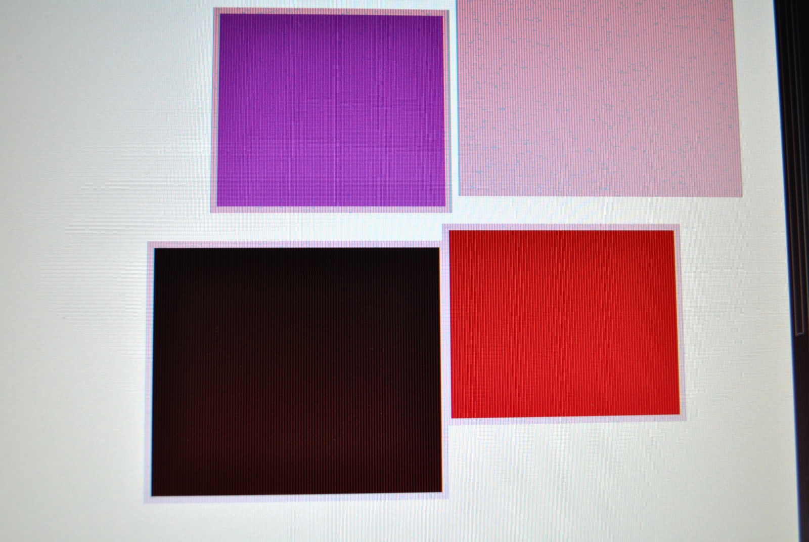

Witam!
Otrzymałem właśnie LCD Mediona, 22" 1680x1050 model MD 30422 PV. Monitor z rozbitą (częściowo) - włącza się, funkcjonuje, na nie rozlanej części matrycy jest z obrazem wszystko w porządku. Matryca oryginalna to Samsung LTM220M1-L01 (TN).
Posiadam natomiast matrycę 20" o tej samej rozdzielczości z monitora w którym poleciała logika - jest to Chughwa CLAA201WA04. Porównywałem datasheety - wychodzi na to że oba TN, tak samo sterowane.
Po podmianie monitor pracuje, jednak na czarnym tle i odcieniach czerwieni widać pionowe paski, oraz sama paleta kolorów jest jakby uboga, jak na zdjęciach (identyczny efekt miałem swego czasu w 17" z uszkodzoną taśmą):
Taśma w monitorze jest cała (-> działa na matrycy rozbitej). Nie ma pinów 24-28 (czyli jednej masy, jednego +5 i trzech i tak NC).
Czy problem może wynikać z logiki monitora, czy raczej jest to wina logiki matrycy?
Z ciekawostek zwierając dwa pierwsze piny (RXO0+ i RXO0-) problem pozostaje tylko na kolorze całkowicie czarnym, natomiast podając masę na RX0+ występuje on na wszystkim prócz czarnego. W tym momencie już nie wiem, czy winne jest nieprawidłowe sterowanie z elektroniki, czy coś na matrycy...
