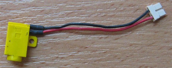

    Otóż przez moją nieuwagę spadło mi psp, niebyła to zbyt duża wysokość, a psp spadało mi już wiele razy więc zbagatelizowałem problem, następnego dnia podłączyłem je do ładowarki, dioda ładowania zaczęła migać z dziwną częstotliwością, a tak być nie powinno, zostawiłem podłączone pod ładowarkę, ale niestety bateria nie ładuje się, psp nie włącza się, gdy podłączam psp bez baterii włącza się na 2 sekundy zielona dioda ekran sie podświetla a następnie gaśnie wpadłem na pomysł by naładować baterie u kolegi a a potem w domu ładować na usb ale jest to dosyć niewygodne bo usb ładuje dużo wolniej.
    Czy mógłby mi ktoś pomóc w naprawieniu tego problemu. PSP 2004

    podłączyłem wczoraj gołe gniazdo zasilania pod zasilacz i na końcu stykałem piny diodą i dioda migała, więc mam już chyba odpowiedź że gniazdo jest zepsute ??

    Po co naprawiać jak można kupić nowe gniazdo i mieć problem z głowy. Jak maż możliwość to sprawdź te gniazdo miernikiem. Wtedy dowiemy się czy napięcie przechodzi jest poprawne czy jednak te gniazdo jest uszkodzone na 100% . Choć według mnie to jest uszkodzone.

    Kolego miałeś rację, wina ładowarki co mnie bardzo dziwi ponieważ nigdy nic się z nią nie działo, a można to jakoś naprawić ?

    Najprościej byłoby kupić nową ładowarkę - koszt to tylko ~30zł. Aby się dowiedzieć co się stało z Twoją ładowarką trzeba by ją rozebrać, przebadać i przeanalizować układ, a następnie wyciągnąć wnioski i wymienić wadliwe elementy - dla kogoś kto nie miał wcześniej styczności z takimi rzeczami wiąże się to z poświęceniem kilku/kilkunastu (jeśli mowa o zrozumieniu zasady działania i pełnej analizie) godzin.
