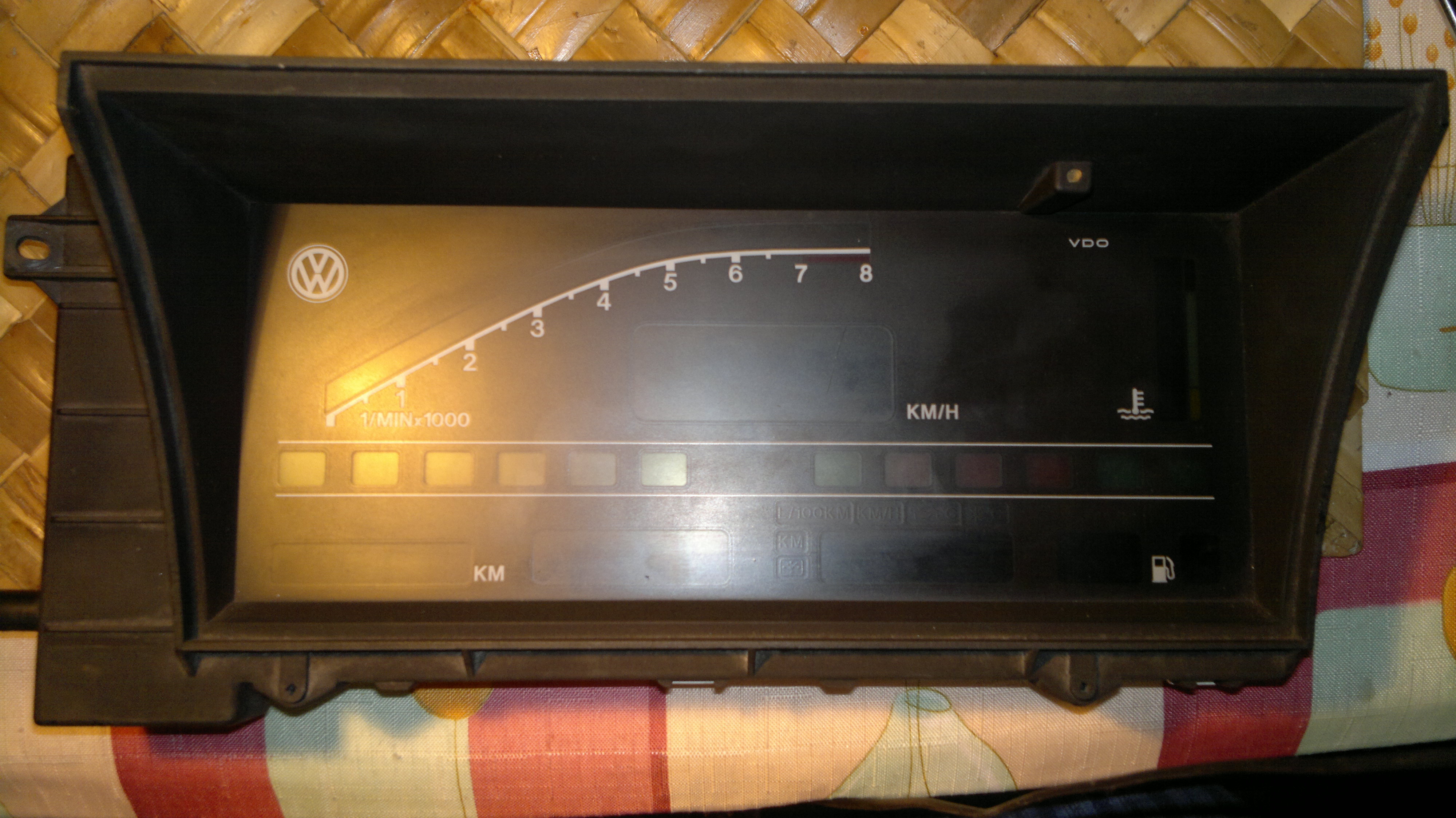

    Mam taki licznik w którym minęło już 300.000km i nie liczy od nowa tylko pokazały się kreski--------.

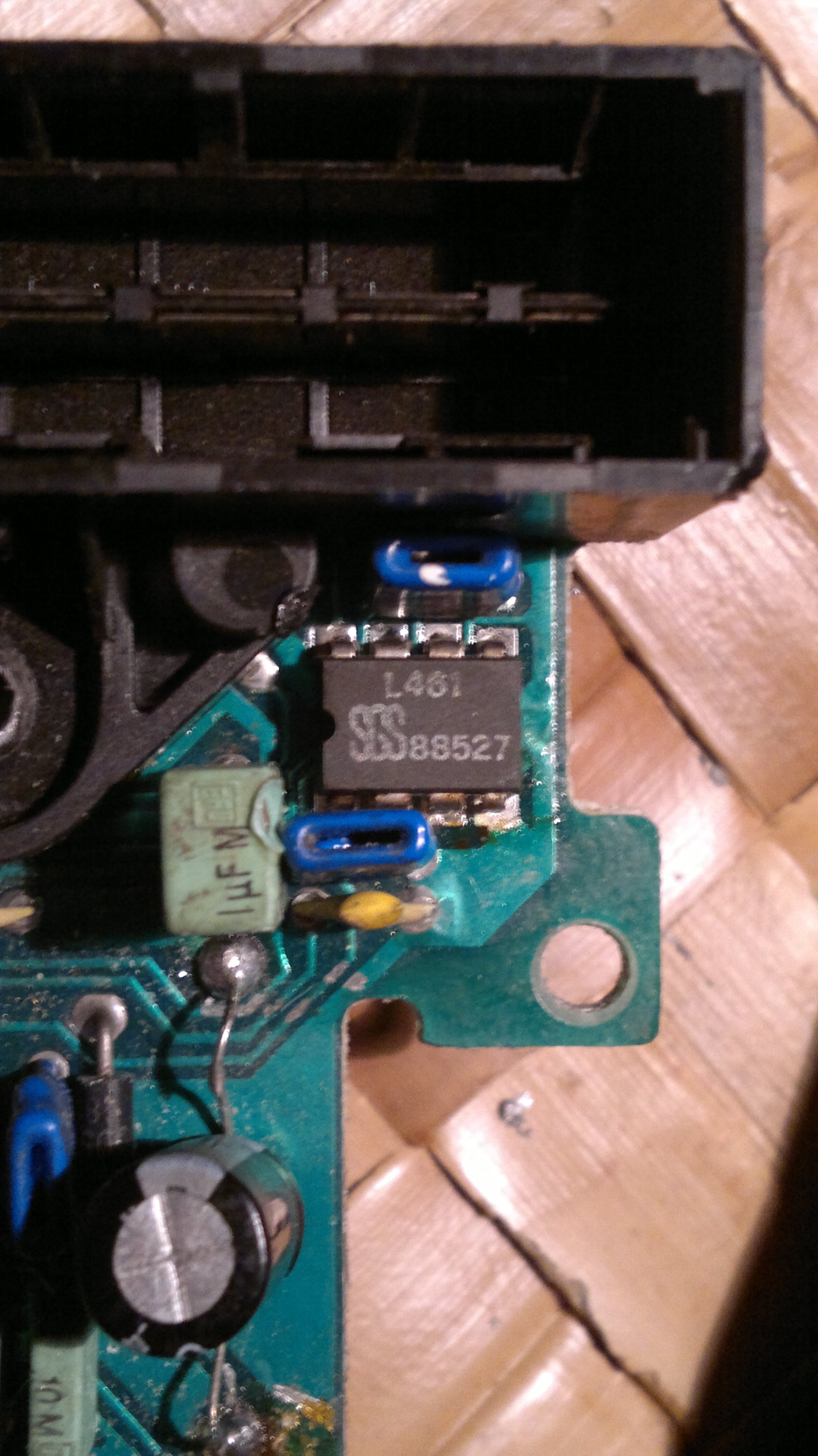

    Chciałbym poprwić zawartość ale nie mogę namierzyć ukladu odpowiedzialnego za zapis przebiegu.
    Tzn znalazłem dil 8 nóżek układ o oznaczeniu:
    L461(próbowalem czytać jako c46,8bit,16bit,rotate i caly czas pusty plik.
    Są takie układy jak:
    M8706 dil 8,MCM2802GP 14dil,SCL 4040BE 16dil,M88718 LM2901N 14dil.
    Może Przerabiał ktoś temat takiego wynalazku,gdzie zapis km?
  • #2 10763724
    damdam
    Poziom 34  
    NMC9307EN jako 93c06
  • #3 10764496
    darek2505
    Niestety nie ma takiego układu,są tylko takie jak napisałem :cry:
    Ten z oznaczeniem M8706
    LM
    308AN
    czytałem jako 93c06 i są same FF zresztą enigma pokazuje mi zły stan napięć na nóżkach.

    ociz
    Przecież wiadomo że to wzmacniacz operacyjny.
    MCM2802GP to na pewno jakiś eeprom.
  • #7 10770156
    darek2505
    Ok,więc czym do tego podejść(MCM2802GP)?
