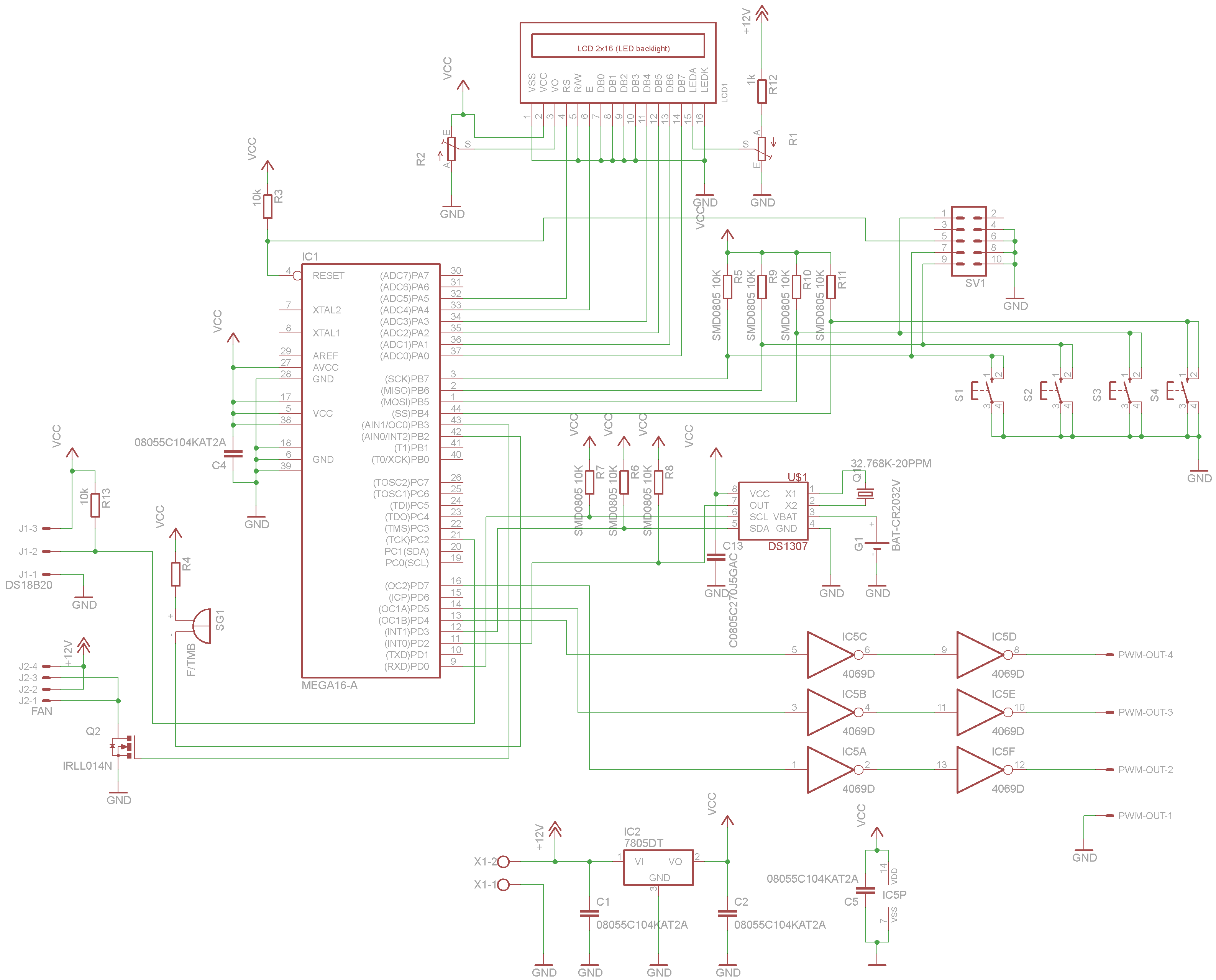

    morswin89
    Wykorzystuje 2 sprzętowe PWM w atmedze i podczas załączania następuje mignięcie pełną mocą wygaszenie i dopiero ustawienie pożądanej wartości PWM. Czy to zjawisko przy starcie można wyeliminować programowo czy tylko sprzętowo dodając np bramkę AND i po ustabilizowaniu stanów zezwolenie na przepuszczenie PWM?
  • #4 10767148
    dondu
    Moderator na urlopie...
    Pisząc o mignięciu, masz na myśli jakieś LEDy podłączone do inwerterów 4069D?
    Nie pokazałeś tej części - jak to jest podłączone?
    Drugie pytanie o program, choć ja w BASCOM nie pomogę, to może ktoś zerknie.
  • #5 10767161
    mirekk36
    Można wyeliminować na 100% programowo .... może inaczej - coś program jest źle napisany. Ale też o ile dobrze Bascoma pamiętam (może się mylę to mnie popraw) czy przypadkiem nie ustawia on domyślnie po restarcie wszystkich pinów jako wyjścia ????
    Bo normalnie to po resecie procka wszystkie piny są wejściami w stanie wysokiej impedancji. Z drugiej strony to dlaczego (tak z ciekawości pytam) dałeś te bramki na wyjściach PWM - przecież tym sposobem nawet jeśli piny będą wejściami w stanie Hi-Z po resecie to na wyjściu bramek MUSI się pojawić jakiś ustalony stan logiczny no i już masz KLOPS :(
    A przy okazji to hmmm jeśli mogę zwrócić uwagę na schemat to źle podłączasz wyświetlacz LCD narażając go nawet na uszkodzenie :( .... zobacz tutaj o co chodzi i jak się go podłącza: Link

  • #8 10767187
    morswin89
    Piny z PWM ustawiam jako wyjścia ale faktycznie nie ustawiam na początku ich stanu, ustawie je teraz przy starcie w stanie niskim i zobaczymy czy to coś da. Dałem te bramki ponieważ nie chciał bezpośrednio obciążać procesora.
  • #9 10767223
    mirekk36
    Dokładnie - to może od razu pomóc.
    Ale to już zdecydowanie lepiej dać coś takiego jak ULN2803 albo w ostateczności wystarczyłyby dwa tranzystory .... Bo spójrz tak w ogóle jaką wydajność prądową mają wyjścia tych bramek - zdaje się że jeszcze mniejszą niż sam procek o ile na ich wyjściach podłączasz od razu diody LED.

  • #12 10767281
    janbernat
    No a 64ms stanu HI-z po resecie?
    Może być krócej ale jak się fusebitów nie przestawia to tak jest.
    Potem można ustawiś jako wyjście ale przez ten czas bramki muszą przyjąć jakiś stan wyjściowy.
    Można dać na wejścia bramek po ok. 10k do masy żeby wymusić określony stan wyjściowy.
    W czasie pracy te oporniki będą bez znaczenia.
    Na to się zwykle nie zwraca uwagi- ale wyobraź sobie że masz na wyjściu przekaźnik i po resecie "na chwilę" załącza się silnik 10kW.

    cyberdar
    Jak zauważono czas resetu ustawić np. na 4ms i na pierwszych bramkach dać rezystory podciągające do plusa zasilania. Czas ustalania na bramkach powinien być krótszy niż czas resetowania procesora i wszystko powinno działać jak należy.

  • #16 10767681
    janbernat
    To daj rezystor do plusa- przecież nie wiemy jak są podłączone diody do bramek.
  • #18 10767852
    mirekk36
    Ja ci proponuję zrobić prosty test:
    kompilacja uproszczonej wersji programu gdzie w ogóle na razie nie odpalasz PWM'a
    i zobacz czy masz to mignęcie
    potem odpal najprostszy program z pustą pętlą główną Do LOOP i ew tuż przed nią ustawiaj stan niski albo wysoki na tych pinach - zależy jak masz te diody podłączone
    a na końcu to wywal jeszcze te bramki i podłącz bezpośrednio jakieś zwykłe dwie diody LED przez rezystorki
    i obserwuj
    bo jednak w helpie bascoma piszą że po restarcie piny są wejściami w stanie trzecim, dlatego musisz jak najszybciej przy starcie w pierwszych liniach kodu ustawić interesujący cię stan
    a potem dopiero dodawaj odpalanie PWM
    no trzeba sobie umieć podzielić projekt na kawałki żeby go testować w dół .... do miejsca gdzie masz problem - wtedy szybko go znajdziesz - a potem powoli rozwijać w górę.

  • #22 10768048
    morswin89
    Jest port przekopiowałem zła wersje co nie zmienia faktu że to nie pomaga, nawet przeniesienie tak na sam początek zaraz po dyrektywach kompilatora
    Problem znaleziony wywalenie bramek NOT pomogło i nawet bez rezystora do masy nie ma już mignięcia. Dziękuje za pomoc i zainteresowanie. Pozdrawiam
    #23 10768224
    mirekk36
    Mówiłem o tym wcześniej - a to dlatego tak się dzieje, bo niezależnie jak szybko procek zdąży zainicjalizować port/pin to bramki zrobią to i tak szybciej ;) .... na układzie ze zwykłym tranzystorem nie miałbyś tego.

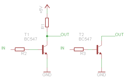

  • #27 10768350
    mirekk36
    A no to może być całkiem inna sprawa - pokaż schemat z tym driverem albo napisz co to za driver - bo wtedy to może być źle z tymi tranzystorami. A z drugiej strony jeśli masz jakiś driver to w ogóle po co jakieś bramki i tranzystory ?????? ;) ..... przecież wejście drivera wcale a wcale nie obciąży ci procka ... więc te wszystkie tu kombinacje będą niepotrzebne.
