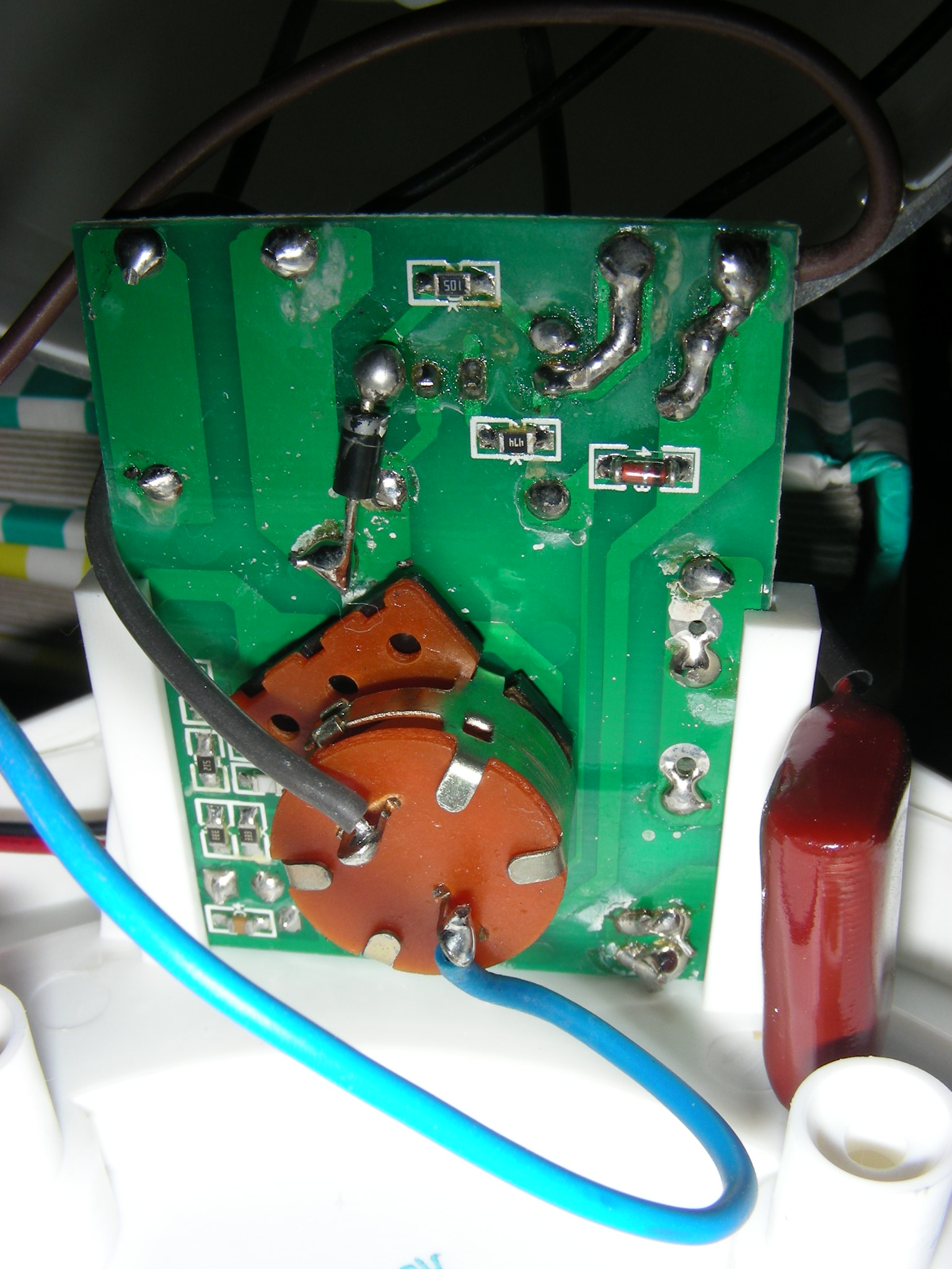

    Witam - przeszukałem forum, ale nie znalazłem tematu dotyczącego sprzętu jaki potrzebuję naprawić. Mowa o podgrzewaczu do butelek LOVI - model HL-0615.
    Nie jestem elektronikiem - dlatego proszę o pomoc Kolegów, gdyż może się okazać, że do naprawy/wymiany jest błahostka, zamiast kupować nowy...
    Objawy: Podgrzewacz jest włączony - pali się dioda na zielono - mimo zimnej wody w zbiorniku, nie przełącza się w tryb grzania - dioda nie zmienia koloru na czerwony. Przeprowadziłem test rozkręcając i wkładając czujnik temperatury bezpośrednio do zimnej wody - sprzęt nie reaguje - nadal zielono.

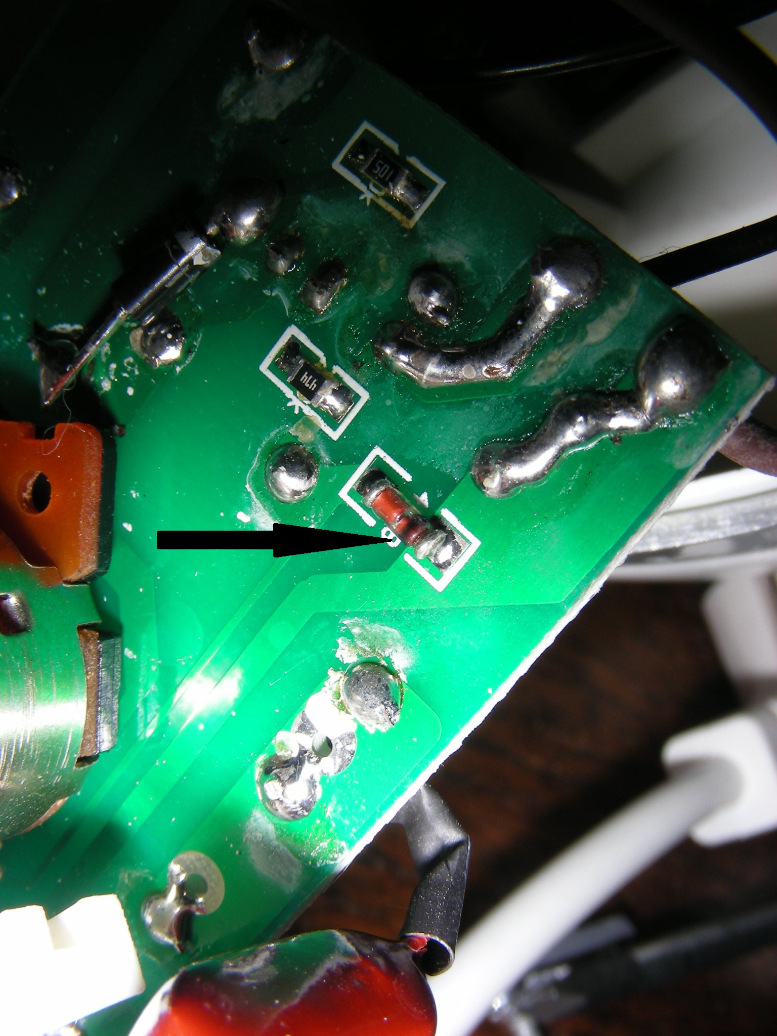

    Oglądałem płytkę i jeden element z tyłu na zdjęciu (zaznaczony strzałką) wygląda mi na przepalony (czarny kolor). Proszę o opinię fachowców - którzy rzucając okiem na foto płytki - są w stanie rozpoznać, czy taki (może inny) element to powoduje?
    Dziękuję za odpowiedzi na forum.

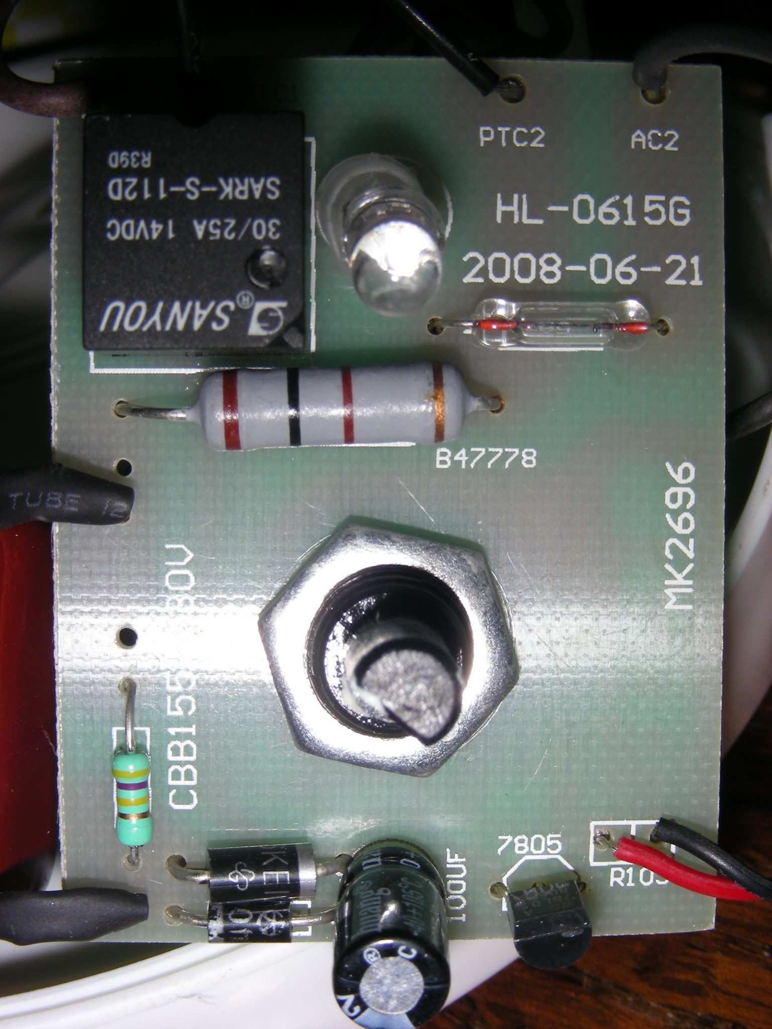

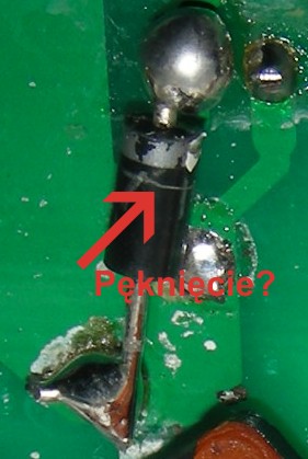

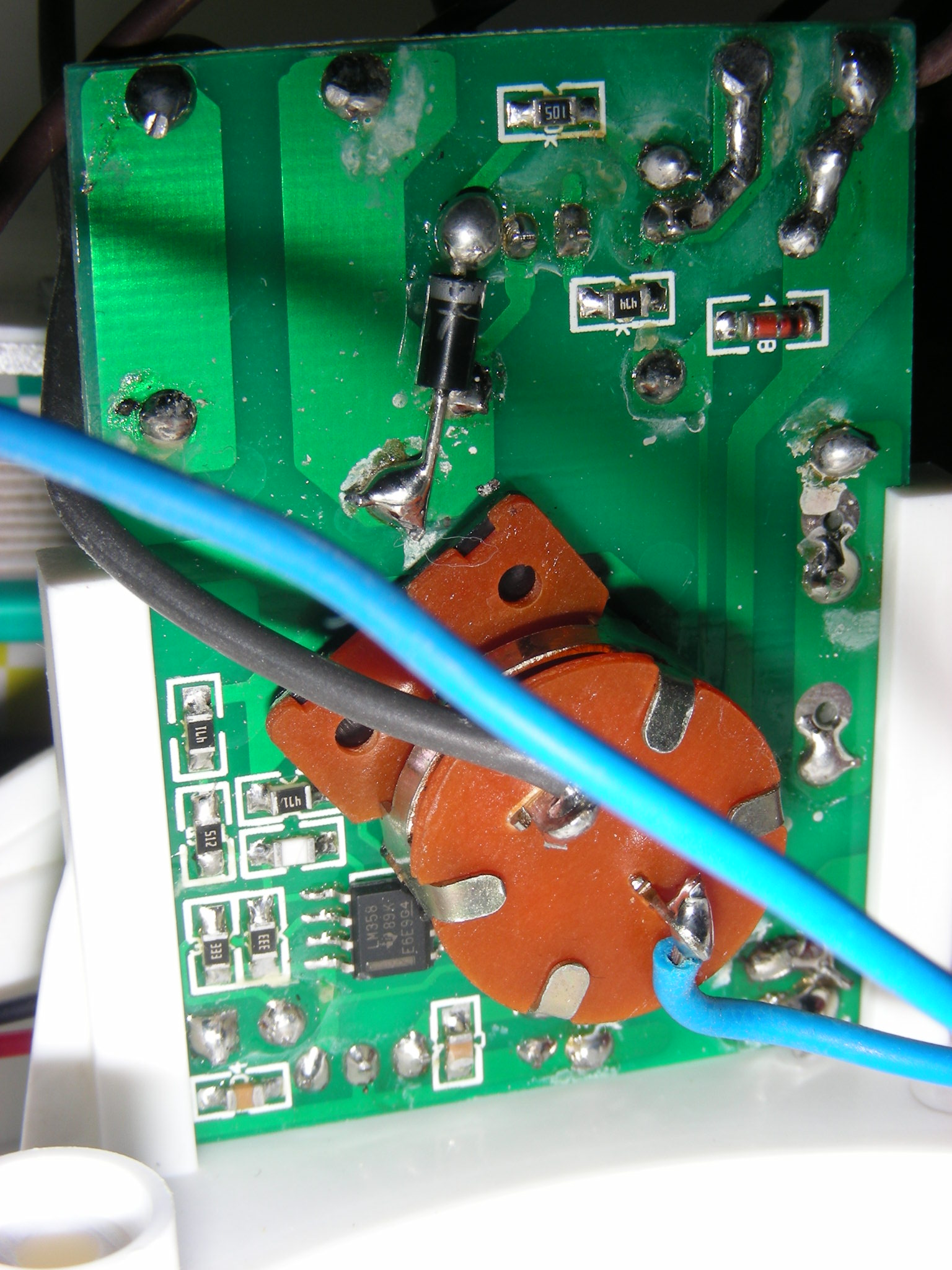

    Kolego - do sprawdzenia : grzałka, czujnik temperatury, przekaźnik i na samym końcu układ LM358. Co do zaznaczonego elementu - to dioda, również do sprawdzenia miernikiem. Pytanie pozostaje czy masz wiedzę i odpowiedni narzędzia aby sprawdzić w/w elementy?
