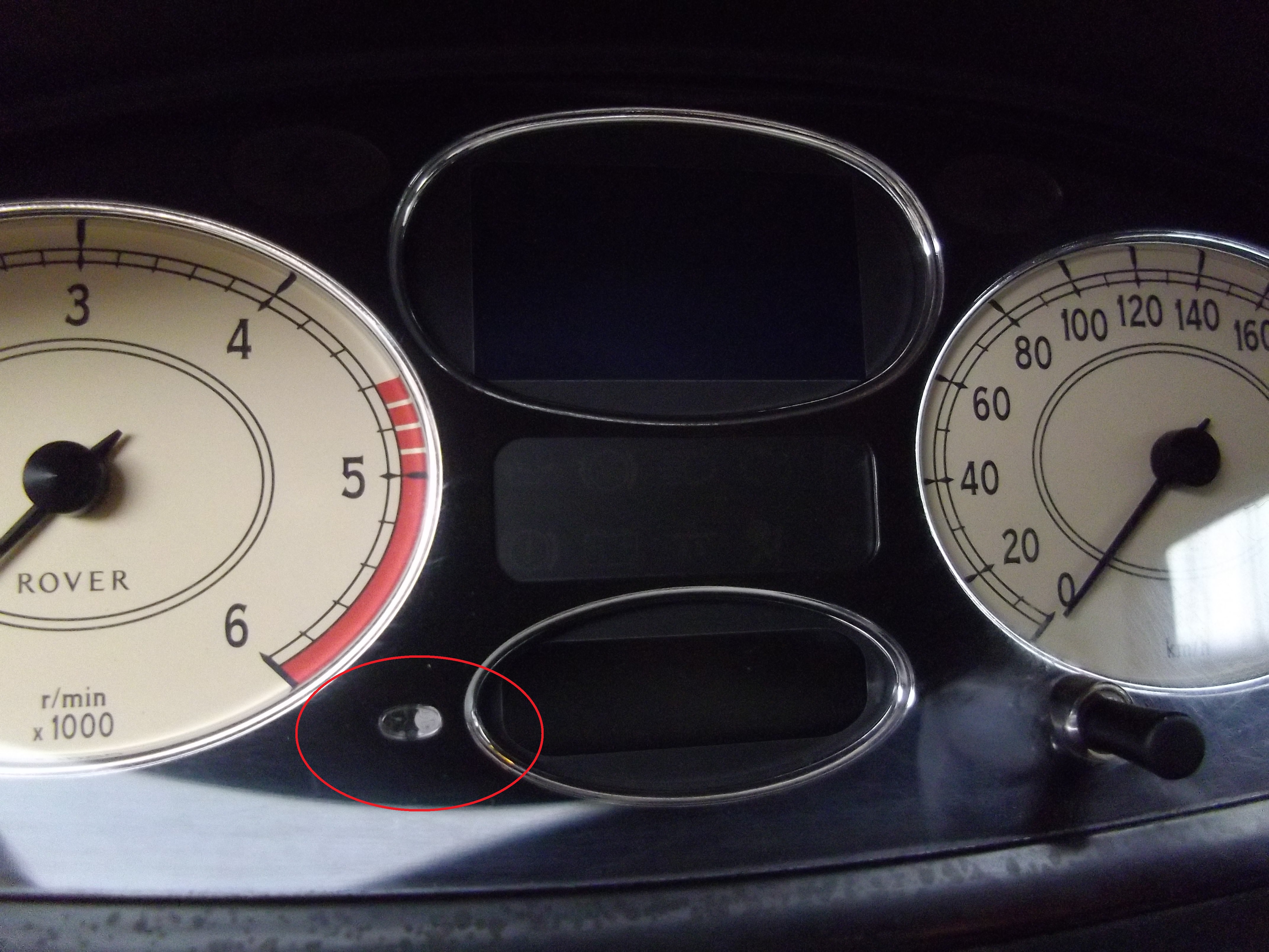

    Witam wszystkich ! Szukałem podobnego tematu lecz niestety nie znalazłem podobnego problemu. Mianowicie miałem problem z odpaleniem autka rano. Zostało ono otwarte z pilota,po włożeniu kluczyka i przekręcenia na pozycje zapłonu kontrolki zapaliły się tak jak to zwykle bywa,lecz po przekręceniu kluczyki usłyszałem cichutkie "cyk" i brak reakcji rozrusznika. Wyciągnąłem kluczyk i ponownie próbowałem odpalić...i to samo. Coś mnie tchnęło i nacisnąłem otwarcie pojazdu kluczykiem po wyciągnięciu ze stacyjki i o dziwo auto po tym odpaliło bez problemu. Czy jest to wina immobilisiera czy może jakiegoś innego czujnika (bo raczej wykluczam tutaj wadę mechaniczną) ? Na razie samochód odpala bez problemu ale chciałbym aby ten problem nie stał się czymś poważnym. Z góry dziękuję wszystkim za odpowiedź .

    Też mam 75 CDT. Tam nie ma kontrolki immo , więc trudno zauważyć czy to jego wina. Przypuszczam jednak że problem jest z fabrycznym centralnym zamkiem lub alarmem ponieważ gdyby to był o immo wcale byś go nie odpalił. A to cykanie też u siebie mam , tylko po kilku sekundach od zapalenia auta tak jakby przekaźnik. Wszystkie błędy powinna wykazać diagnostyka.

    A to nie jest kontrolka immobilisiera ? Bo jeśli tak to mój błąd bo nie zwróciłem dokładnie uwagi na jej działanie podczas tego zdarzenia...

    Nie-to jest konrolka alarmu. Kontrolki immo nie ma .

    Jak miga na czerwono to immo.
    Na początek polecam wymianę baterii w pilocie.

    Kontrolka miga na czerwono, zwłaszcza podczas uzbrajania się alarmu. Ale nie wiem czy jest to immo czy alarm. A co do baterii to rzeczywiście jeszcze dziś wymienię bo jest słaba (otwiera pojazd dopiero z ok 2-3m)
