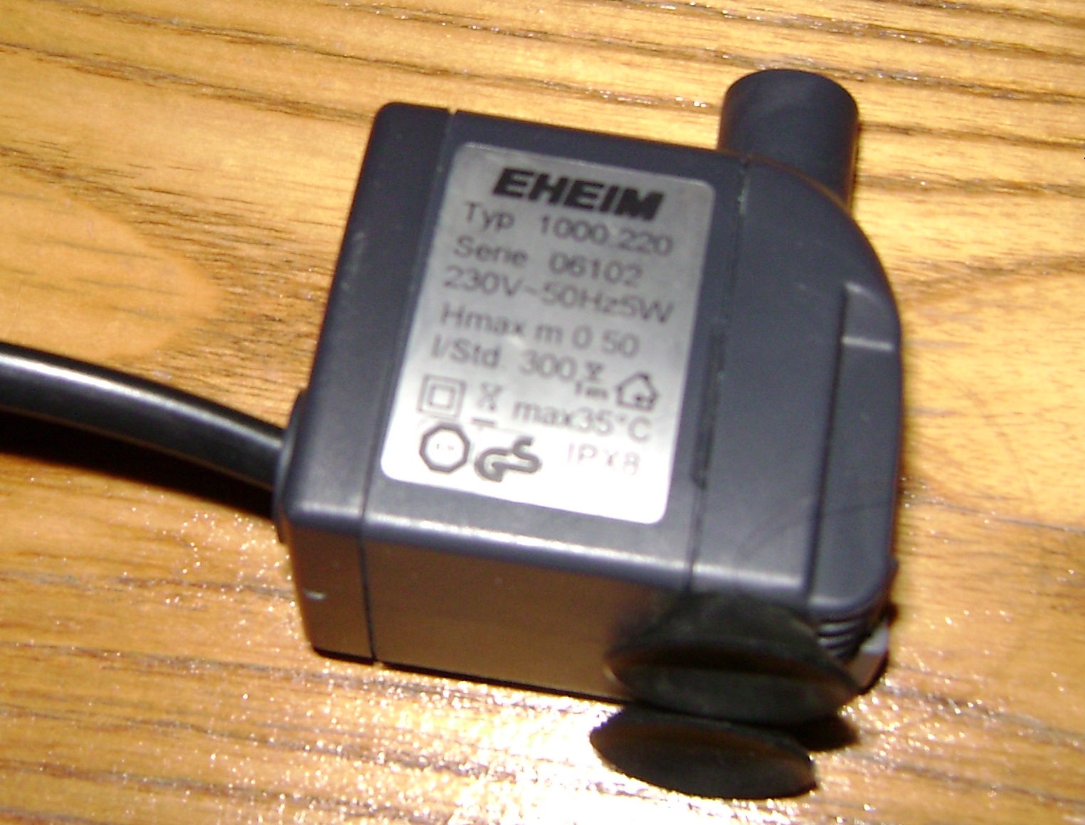

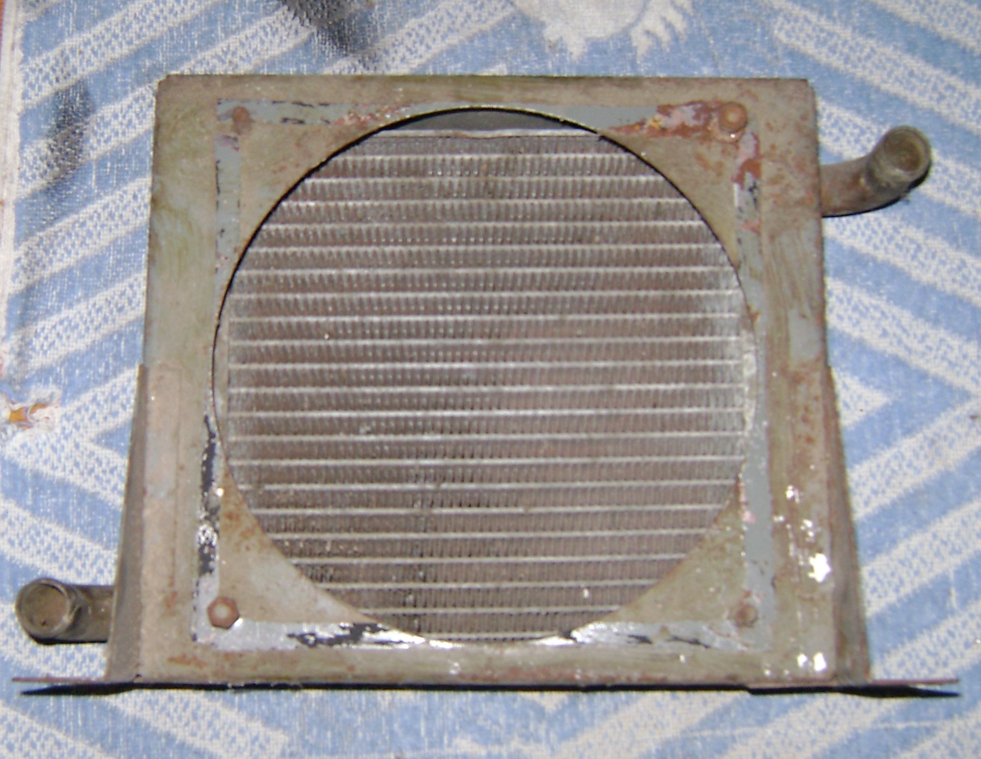

    Witam, chciałbym zbudować samemu układ chłodzenia wodnego dla zabawy i zajęcia czasu, a także nauki. Części jakie posiadam na dzień dzisiejszy to blok na CPU, nagrzewnica i pompka lecz nie wiem czy da rade to razem ,,skleić". Proszę o rady i pomysły.

    Nagrzewnica (w zapasie posiadam o wiele większą)
    ta ma wymiary wys. 24 szer.22 i grubość 9cm.

    Pompka (zanurzeniowa)
    Jak zbudować własne chłodzenie wodne: blok CPU, nagrzewnica, pompka?

    Zawsze się da coś z czegoś zrobić. Myślę że jedyny duży problem jaki napotkasz to pompka, bo jest zanurzeniowa... Dokup jeszcze jakieś wężyki i zrób zamknięty układ. Ta chłodnica myślę że na sam procek w zupełności wystarczy.

    Borygo :) a na poważnie, jest sens to robić ? Chłodnice musiałbyś trzymać na zewnątrz budy bo raczej tego nie zmieścisz w środku. Dla Pentiuma D szkoda zachodu wg mnie. Prościej wyjdzie kupić używane średnie chłodzenie AC za 40zł i będzie chłodno - 60 stopni w stresie to będzie max.

    Jestem osobą dość dokładną więc postaram się zminimalizować wszelkie niebezpieczeństwa zalania komputera. Większość kupuje części z wyższej półki lub gotowce, a można przecież pobawić się częściami z domowego zacisza. Pozwolicie, że podsumuję:
    Chłodnica- jest
    Pompka- jest
    Blok-jest
    Węże-
    Płyn-
    Rezerwuar-
    Jeżeli mam pompkę zanurzeniową to odpowietrzę układ przez rezerwuar? jestem ciekawy czy używając o wiele większej chłodnicy byłbym zdolny schłodzić Pentium D pasywnie?
  • #9 10769694
    Kosa1337
    Bez przesady, nie ma aż takiego dużego ryzyka zalaniem. Zrób podstawowy układ gdzie pompka będzie pływać w jakimś pojemniku, do takiego układu nie potrzebujesz rezerwuaru i możesz go napełnić płynem chłodniczym(takim jak w samochodzie). nie zapomnij o jakiś zaciskach na węże i o tym ze zawsze WC włącza się przed włączeniem komputera.

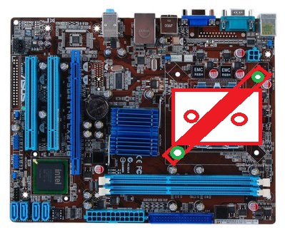

  • #10 10770448
    gangsta529
    Posiadam jeszcze jeden problem, do bloku nie mam zapinki chciałbym ją wykonać w ten sposób:
    Białe to blok, zielone do śruby (wsunięte od spodu płyty głównej do góry nakrętki do regulacji docisku, po środku pod kątem blaszka dociskająca (na śruby nałożę sprężyny pomiędzy płytą główną a blokiem). Czy muszę zastosować jeszcze jakieś ulepszenia lub modyfikacje w uproszczonej zapince? Posiadam socket 775.
