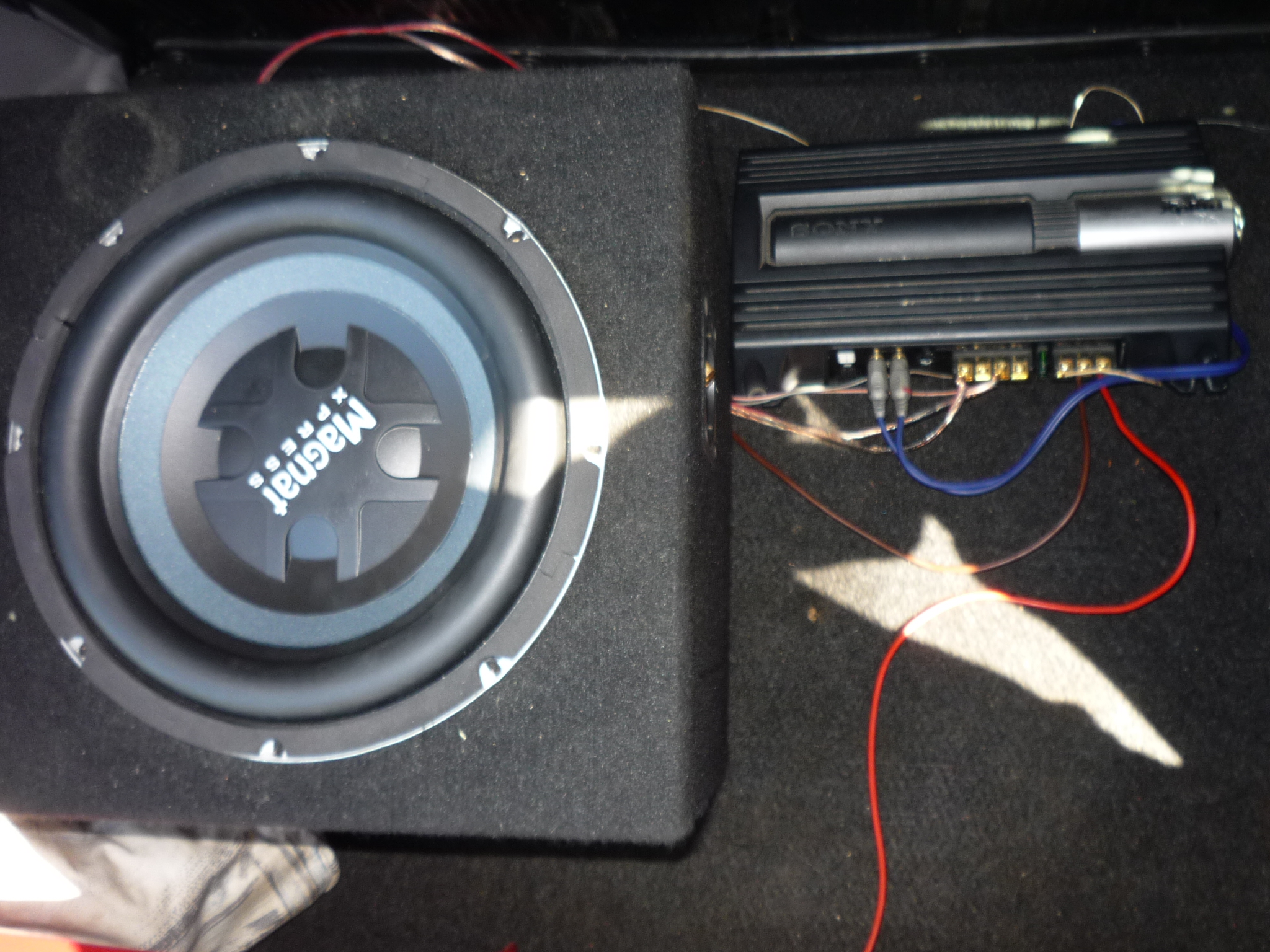

    Kupiłem Xpress 10 - ale słabo gra
    Lepiej grał mój Alphard robiony co wcześniej miałem.
    Zamówilem gotowy subwoofer na allegro, - skrzynka zamknięta w ogóle nie ma wytłumienia w środku, wsadziłem watę szklaną co miałęm w poprzedniej skrzynce i coś się poprawiło ale nadal nie jest dobrze.
    I w ogóle lepiej gra jak włożę tego magnata do starej skrzyni niż wtej nowej.
    Gdybym wiedział że jest taka lipna to bym kupił sam głośnik, 100zł taniej.
    A może da się to jeszcze jakoś poprawić ? Inne wytłumienie, czy coś ?
    Mam jeszcze jedno pytanie, teraz mam podłączony subwoopfer poprzez chinche - i mam sam bass, nie można puścić całęgo pasma przez chinche ?? Gdybym chciał jakieś wooferki podłączyć to będą mi grać samym basem, jak można to zmienić ?

    Czego się spodziewać pod tak słabym wzmacniaczem, wiadomo że głośnik zbliżony mocowo do wzmacniacza, zagra z nim lepiej. I jedno zasadnicze pytanie: po co ci pełne pasmo na subwooferze????

    Ten głośnik potrafi fajnie zagrać ale pod dobrym wzmacniaczem. Ja słuchałem go pod magnatem rx44 czyli ok. 330W rms. Przy alphardzie wzmacniacz pewnie miał nadmiar mocy a teraz ma lekki niedobór więc nie oczekuj że zagra o wiele lepiej. Ja nie zamawiałbym w skrzyni tylko zrobił sam pod ten głośnik. Te skrzynie z allegro przeważnie są uniwersalne i nie każdy głośnik zagra w takiej dobrze. Nikt nie napisze ci co w niej można poprawić nie znając nawet jej litrażu ani tego z czego i jak jest wykonana. Co do wygłuszenia to w swoim obecnym subie nie mam żadnego(skrzynka zamknięta) i gra dobrze ale to zależy już od konkretnego głośnika. Co do ostatniego pytania to wnioskuje że piszesz o wzmacniaczu a nie subie. Wszystko zależy jak masz ustawione wszystko w radiu i jak są ustawione filtry w wzmacniaczu. Jednak jak masz podpiętego suba to już nic pod niego więcej nie podłączysz.

    W instrukcji pisze, że można podłączyć na mostek + 2 głośniki, ale mniejsza o to, znajomy ma wzmacniacz który podłączyć może tylko pod czincze, nie ma tak jak u mnie wejścia wysokiej mocy. Radio zaś ma takie samo jak moje i nie możemy znaleźć jak odblokować całe pasmo przez sygnał podawany z czincze - on ma zwykłe głośniki 2x50W i potrzebuje całego pasma a nie samego basu. Radio Pioneer DEH2320UB. Odnośnie skrzynki, tylna ścianka pochylona, wykonana ze zwykłej płyty wiórowej, pojemność 20L.

    Może i można podłączyć suba plus 2 głośniki ale jest to nieopłacalne(brak filtrów plus zmniejszona moc). Nie ma on czasami włączonego lpfa na wzmacniaczu? Radio jeśli ma też taką opcje to należy ją wyłączyć.
    Co do skrzynki to za mała zdecydowanie. Ja słuchałem go przy skrzynce 24l lekko wygłuszonej.

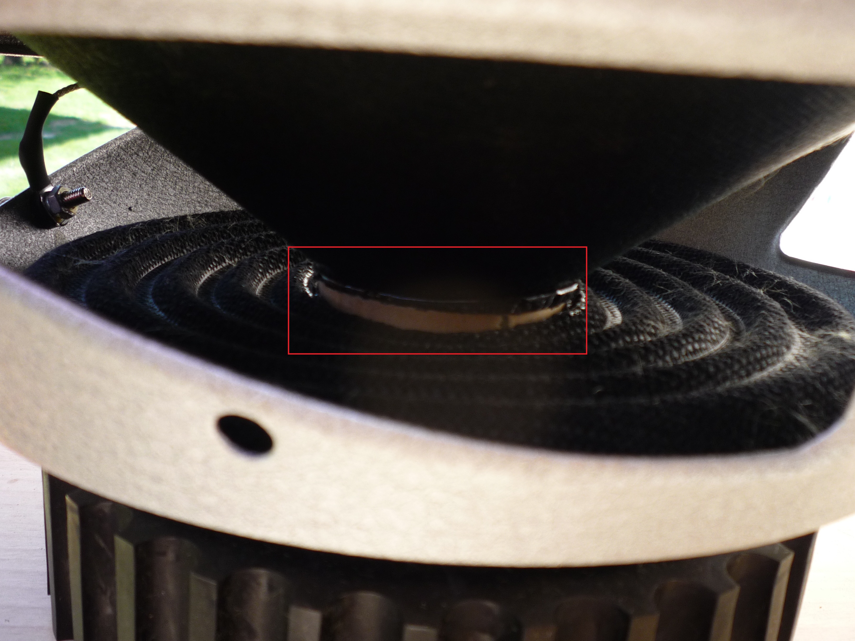

    Mam problem.
    Ten nowy subwoofer Magnat Xpress 10 uległ uszkodzeniu.
    W czym może być problem?
    Te głośniki są tak awaryjne, głośnik Alphard za 60zł działał 3lata pod tym wzmacniaczem, często na FULL, a ten po 7dniach nie na pełnej mocy uległ uszkodzeniu. Może być to wina obudowy?? Za mała?? Zły materiał ??
    Tak wygląda uszkodzenie:
    Spalił mi się subwoofer, potrzebuję nowego ? Cena ok 190-210
    Uznają to na gwarancji ?

    Resor dolny się odkleił. Próbuj reklamować, przecież ma dopiero tydzień. Chyba że za mocno nim poszalałeś, co jak co ale nie jest to hi-end.

    Lub wzmacniacz je wykańcza.

    Słyszałeś o przesterze?
    Co do sonego to zgodzę się ale tylko do serii XES i starej XM.

    Wszelkie loudnesy, podbicia basu, źle ustawiony gain i filtry na wzmacniaczu mogą mieć wpływ na przester. Pamiętaj że nowy głośnik nie powinien być od razu katowany. U mojego brata ten magnat był zasilany wzmacniaczem ponad 2 razy mocniejszym niż twój sony i bez problemu znosił takie katowanie przez pół roku a teraz ma nowego właściciela i nadal gra. Także albo trafiłeś na uszkodzony albo sam go wykończyłeś.
