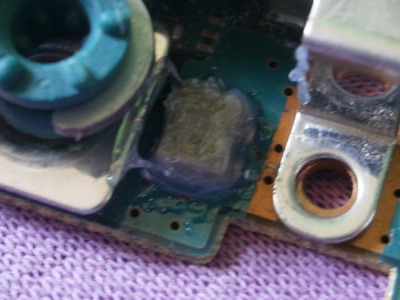

    Witam, postanowiłem na własną rękę naprawić czujnik zamknięcia klapki użyłem poxipolu i tu był mój błąd bo coś poszło nie tak i teraz wg już nie czyta płyt, a jestem pewien bo po kilkunastu testach doszedłem do wniosku że poszedł mi czujnik na płycie głównej po lewej stronie pod ostatnią nóżką (C) na rys.
    Dokładnie
    Jak naprawić uszkodzony czujnik klapki w PS2? Ominięcie czujnika drucikiem
    Moje pytanie brzmi czy da się to jakoś odlutować i zlutować na stałe ?? ominąć po prostu ten czujniczek i zastosować drucik który zrobi tak aby był zawsze zamknięte, gdyż pozostałe 2 czujniki tzn przy płycie CD i RESET działają jak należy ??

    Da się, jak piszesz zworka wystarczy.

    CristalPol
    Zrobiłem zdjęcia i nie wygląda to za wesoło dlatego proszę o pomoc :(
    Jak naprawić uszkodzony czujnik klapki w PS2? Ominięcie czujnika drucikiem Jak naprawić uszkodzony czujnik klapki w PS2? Ominięcie czujnika drucikiem
    W czarne kółko zaznaczyłem czujnik od spodu płyty i za chiny nie wiem gdzie mam się tam wlutować a od góry jak widać, yyyy mało prawdopodobne że gdziekolwiek się wlutuje.
    Dobra, poradziłem sobie z tym, poprostu rozwaliłem przełącznik na strzępy i w nim były 2 płytki osobno zlutowałem je na stałe do siebie i już. Sorki za kłopot
