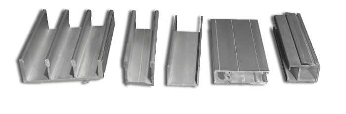

    Radiator możesz dać na wszystkie tranzystory na raz. Tak jest też w płytach głównych z chłodzeniem fabrycznym sekcji zasilania.
    Możesz poszukać w sieci jakiegoś radiatora na sekcję zasilania z rozbiórki płyt.
    Możesz też jako radiator wykorzystać profil aluminiowy ( można kupić w Obi, Castoramie itp. ). Nadaje się jako chłodzenie tranzystorów.
    Jakie radiatorki do sekcji zasilania na płycie GA-MA785GT-UD3H? Co to R60?
    Co do zamocowania samego radiatora, to polecam taśmę termoprzewodzącą.
