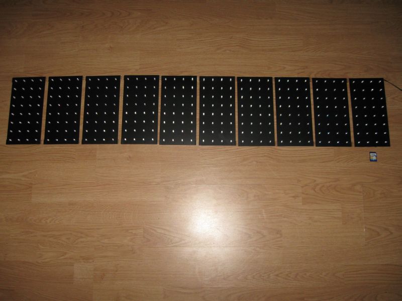

    Konstrukcja opiera się na uC ATMega32 w obudowie TQFP44.
    Budowa jest modułowa i składa się z 1 szt. panelu głównego który jest jednocześnie panelem wyświetlającym dzięki czemu brak na niej martwych pół pod którymi ukryte jest sterowanie.
    Do panelu głównego dopinane są panele wyświetlające w ilości do 9 szt.
    Wymiary paneli to 120x240mm co daje nam tablicę o długości 1,2m i szerokości 0,24m.
    Parametry techniczne:
    - układ sterujący: ATMega32
    - pamięć: karta pamięci SD 2GB
    - układy sterujące LEDami 74HC574
    - podziałka LEDów 30mm
    - każda klatka posiada sumę kontrolną sprawdzaną przed wyświetleniem obrazu
    - pobór około 3A przy 1,2m i zaświeconych wszystkich LEDach
    - zasilanie 5V

    Panele przed spięciem w całość (połączenia to goldpiny+gniazda).
    Animowana tablica reklamowa LED z kartą pamięci SD.
    Widok pojedynczego panelu.

    Na razie nie planuję udostępniania wsadu, źródła ani schematu.
    To może w ogóle nie publikować? Sorki, ale schemat to raczej nic specjalnego, a zasadniczo daje orientację co popełniłeś. Źródło????
    Swoją drogą ponad 2 razy czytałem i szukałem w tekście informacji o sterowaniu, bo nie wierzyłem, że umieściłeś jeden układ na 8 diod ;)
    Jednak multipleksowanie to ogromne oszczędności. Dlaczego akurat takie sterowanie?
    Ani też słowa nie ma o tym jak w jakim formacie zapisujesz dane na karcie SD.
    W sumie to do komentarza zostaje wygląd, a i tu jest problem, bo zdjęcia nie są zbyt precyzyjne(światło).
    Skoro to nic specjalnego to po co publikować?
    Nie mam ochoty i nie publikuję.
    Jeśli zapoznasz się z notą katalogową tego układu to nie będziesz widział w tym nic dziwnego.
    Dopuszczalny prąd (nie pamiętam dokładnie a nie chce mi się zaglądać do datasheeta) wynosi 25 lub 35mA na pin a diody działają na prądzie około 10mA.
    Czy kolega zapoznał się z kosztorysem?
    Za 40szt. 74HC574 dałem 20zł. Gdzie tu szukać oszczędności i pchac się w dużo trudniejsze w sterowaniu i gorsze parametrowo multipleksowanie. Główny koszt to i tak LEDy a tego sie multipleksowaniem nie zaoszczędzi no chyba że będziemy budowac wyświetlacz widmowy.
    Dzięki temu że nie mam multipleksowania zapalam całą tablicę a w tym czasię odczytuję kolejną klatkę z karty SD. Gasze na chwilę całość, wpisuję nowe dane do rejestrów i zapalam tablicę. Dzięki temu całość działa szybko bez migania i innych minusów multipleksowania.

    Johny_Bit a jak by podać sygnał PWM na pin OE układu 74HC574 to niemożna by było sterować jasnością LED? Nie widzę schematu ale wydaje mi się ze za pomocą tego pinu można by coś zdziałać w tej sprawie ;)
  • #8 10774367
    Johny_Bit
    Posty: 50
    Ocena: 82
    Można by ale trzeba by go wyprowadzić do procesora. Nie ma takiej potrzeby gdyż na każdej płytce jest tranzystor który gasi całość na czas przerysowywania klatki (gaszenie sygnałem OE odpada gdyż układy są połączone w taki sposób że następny układ pobiera dane z wyjścia poprzedniego). Oczywiście wystarczy dopisać taką funkcję w programie ale jakoś nigdy mi nie zależało na regulacji jasności.

    Przepuszczanie 3A przez pojedynczy styk goldpin to nie za dużo? Teraz to działa, ale z upływem czasu rezystancja styku wzrośnie i może się to zemścić.
    To przy zapalonych wszystkich LEDach. Zazwyczaj świeci się około 70% przy wyświetlaniu tekstu. Poza tym 3A to nie jest jakiś powalający prąd.

    Mylisz się. Układ ma wyprowadzone 7 dodatkowych złącz CLK dzięki czemu możliwa jest rozbudowa do 8 wierszy. Maksymalna długość może wynieść 7,5m co jest związane z zastosowanym w źródle typem zmiennych (to też można rozbudować).
    Sh44dow napisał:
    Co w przypadku większych paneli, np. 64x16? 128 rejestrów i 12A?
    Kolego ja nie chcę wyświetlać napisów tak wielkich żeby były czytelne z orbity okołoziemskiej. Z założenia tablica miała mieć max 1,2m (choć bez żadnych przeróbek można ją rozbudować do 7,5m podpinając tylko dodatkowe panele). Zasilanie większym prądem to nie problem. Wystarczy podzielić tablice na sekcje np po 10 paneli i do każdej doprowadzić zasilanie osobnym przewodem.
    Sh44dow napisał:
    Przy odpowiednim multipleksowaniu diody wcale nie muszą świecić dużo słabiej, a zużycie mocy jest znacznie mniejsze
    Ot widzę że kolega jest bliski odkrycia perpetuum mobile. Zmniejsza ilość dostarczanej energii a światłość wzrasta. Czyży była mowa o sprawności powyżej 100%?
    Fizyka jest nieubłagana dlatego światłość multipleksowanej tablicy w najlepszym dobrze zorganizowanym przypadku dorówna statycznej przy takim samym poborze prądu i tych samych LEDach. Same martwe czasy potrzebne na każdorazowe przepisanie wszystkich rejestrów do wyświetlenia poszczególnych wierszy już znacznie zaciemnią obraz.
    Kolejny fakt jest taki że nie ma możliwości tak szybkiego odczytania danych z karty pamięci żeby nie zakłócić multipleksowania (przynajmniej nie na rodzinie AVR).

    Pozdro
  • #16 10775957
    Flaman11
    Posty: 312
    Ocena: 281
    Witam, konstrukcja oczywiście świetna. Bascom po wykupieniu jak i w wersji demo można wykorzystywać komercyjnie( wersja demo ogranicza plik źródłowy do 4kB). Natomiast by móc korzystać z biblioteki avr-dos komercyjnie należy wykupić licencję w wysokości 100euro.
  • #17 10776803
    Johny_Bit
    Posty: 50
    Ocena: 82
    Cena nie jest jakaś powalająca. Można by o tym pomyśleć.
  • #18 10777049
    Mateusz-me-1990
    Posty: 134
    Pomógł: 8
    Ocena: 326
    Rodzina AVR czy jakakolwiek inna nie ma nic wspólnego z takim ograniczeniem. Wystarczy wykorzystać któryś z timerów i jego przerwanie. Ostatecznie obsługa takiego wyświetlacza multipleksowanego była by w stanie "sama" o siebie zadbać i zwalnia nas ciągłego pilnowania wyświetlacza. Chyba, że sam Bascom ma jakieś ograniczenie, którego nie znam( bo go nie stosuje ;) ).
  • #19 10777162
    dex
    Posty: 1299
    Pomógł: 40
    Ocena: 98
    Saabotaz napisał:
    Z czasem sobie udoskonalisz do lepszych konstrukcji. Na razie startuj z tym co masz (tylko uważaj na licencje FAT32, użytkowania kart SD i biblioteki do obsługi kart).
    Czy robiąc komercyjnie jakieś urządzenie z obsługą systemu FAT32 musimy płacić jakieś tantiemy Microsoftowi czy komuś kto posiada na to patent? Podobnie z używaniem kart SDjakiemuś konsorcjum typu SDgroup?? czy chodziło Ci tylko o licencje na gotowe biblioteki do ich obsługi?
    Co do urządzenia, lepiej zamiast kart SD było by miec możliwość zdalnego bezprzewodowego przesłania tekstu do tablicy. Często taki panel jest gdzieś powieszony na ścianie na zewnątrz czy na witrynie. Wtedy to pomaga i można na bieżąco aktualizować teksty, np Kantor itd. wtedy masz naprawdę profesjonalny panel który możesz sprzedawać jak już wspomniał przedmówca.
  • #21 10777705
    VooVoo
    Poziom 34  
    Posty: 2177
    Pomógł: 215
    Ocena: 266
    lukashb napisał:
    Z tego co wiem, to trzeba płacić MS za FAT32. Z tego co wiem po drugie, to prawo patentowe działa w ich przypadku akurat w USA, czyli teoretycznie w Europie mogą chłopaki skoczyć :D
    A nie można użyć czegoś typu ext2 lub ext3?? One chyba są free ;)
  • #22 10778497
    Johny_Bit
    Posty: 50
    Ocena: 82
    To teraz mi powiedz co się stanie kiedy przerwanie nastąpi podczas odczytu karty?
    Poza tym generowanie sygnału CLK przerwaniem timera to nie problem ale robienie takich długich operacji w przerwaniu jak wypełnianie całej tablicy to moim zdaniem partyzantka. Przerwanie ma robić jak najkrótsze polecenia np. tylko ustawiać flagi na jakieś zdarzenie.
    Na PK był taki profesor co jak zobaczył w przerwaniu jakieś pętle to od razu darł kartkę i zapraszał delikwenta na termin poprawkowy.
    Nie powiesz mi że odczytasz z karty AVRem 42 bajty tak żeby nie zakłócić multipleksowania.
    No chyba że napiszesz sam obsługę karty i będziesz odczytywał poszczególne bajty pomiędzy kolejnymi klatkami multipleksowania. To mogło by zdać egzamin ale po co takie cuda jak statyczne wyświetlanie je wszystkie znosi?
    Oszczędność? Pytam się jaka? 74HC574 kupiłem po 37gr/szt. Jeśli zrobił bym tablice multipleksowaną zamiast 40szt. użył bym 5szt. Zaoszczędził bym całe 12,95zł i skomplikował obsługę oraz program niemiłosiernie. Dlatego pytam:
    PO CO MI MULTIPLEKSOWANIE???
    Czemu się tak na to uwzięliście? Przy wyświetlaniu statycznym mam 0 problemów i kupę czasu na obsługę innych rzeczy niż multipleksowanie.
    Mam w domu moduł BT wlutowany z jakiegoś starego GPS. Ma wyjście RS232 i zasilanie na 3V3 czyli spokojnie można użyć stabilizatora i konwertera napięć używanych do obsługi karty. Myślałem o tym żeby go użyć i właśnie zrobić takie coś bezprzewodowego ale moduł jest bez anteny a nie chciało mi się myśleć nad nową dlatego porzuciłem ten pomysł.
    W przyszłości można by faktycznie wywalić kartę zamiast niej dać jakąś kość flash i do tego BT. Wzrasta funkcjonalność i odpada problem z licencją na AVR-DOS oraz SD i FAT.
    Hmm trzeba przejrzeć moduły z wbudowaną anteną może coś się wybierze.
    Przyznam że chciałem nawet kupić moduł z wbudowaną anteną ale jak zobaczyłem przykładowy PDF i opis poleceń konfiguracyjnych to bałem się że mnie to przerośnie.
  • #23 10778860
    Sh44dow
    Posty: 235
    Pomógł: 3
    Ocena: 963
    Johny_Bit napisał:
    Jako że byłem jednym z najlepszych pracowników
    Śmiem wątpić.
    To, że ktoś wyraża swoją opinię i przedstawia własne rozwiązanie problemu, nie znaczy że Cię atakuje i każe Ci robić to w ten sposób. To jest forum publiczne, które czytają też inni i dzięki temu mogą się czegoś nauczyć, więc nie traktuj tego jak polecenie pana Mietełki z Twojej wątpliwej anegdotki. Mam wrażenie, że bezpodstawnie negujesz rozwiązania innych jakbyś pozjadał wszystkie rozumy i opowiadasz pierdoły (czytaj: następny akapit), co jest niebezpieczne i jeszcze gorsze niż niewiedza.
    Do rzeczy:
    Nie porównuj tego do nauki na uczelni. Oprócz wiedzy akademickiej liczy się jeszcze własny rozum. W przypadku takiej aplikacji multipleksowanie ma najwyższy priorytet i podstawowym warunkiem poprawnego działania jest zapewnienie synchronizacji, które można osiągnąć tylko przez wykonanie całej operacji w przerwaniu. Przy obsłudze systemu plików raczej nie zagwarantujesz stałego czasu wykonania poszczególnych poleceń - zawartość karty nie jest stała. Niech wykonywanie instrukcji w przerwaniu i powrót zajmie nawet 75% czasu pomiędzy przerwaniami - zostaje jeszcze trochę mocy obliczeniowej na zadania o niższym priorytecie.
    Nic się nie stanie. SPI jest synchronizowane linią zegara, poza tym AVRy mają sprzętową obsługę tego protokołu. W chwili wystąpienia przerwania odczyt się zawiesi do czasu powrotu z ISR. Nie potrzebujesz całej klatki między przerwaniami. Potrzebujesz jedynie określić liczbę wyświetlanych klatek na sekundę (F) i zdążyć odczytać z karty 1 klatkę w czasie 1/F sek.
    Przy multipleksowaniu N kanałów każdy kanał jest zasilany przez 1/N czasu. Cała sztuczka polega na dostarczeniu silniejszego impulsu niż przy zasilaniu stałym. Zauważ również, że wrażenie wzrokowe ma charakterystykę logarytmiczną, więc po przekroczeniu pewnego subiektywnego progu (zależnego również od modelu diod) liniowy przyrost prądu daje minimalny przyrost odczuwalnej jasności.
  • #24 10778975
    Mateusz-me-1990
    Posty: 134
    Pomógł: 8
    Ocena: 326
    Odczytam jak najbardziej. Karta chodzi przecież po SPI i obsługując ją sprzętowym takim interfejsem (który jest dostępny w AVR) nie pilnujesz każdego tyknięcia zegara. To nie 1wire gdzie musisz zachować restrykcyjne zależności czasowe. Odczytujesz coś z karty w pewnym momencie przychodzi przerwanie. Odpowiednie rejestry robocze idą na stos i w przerwaniu ładujesz na porty stan kolejnych 8 diod z jakiejś dużej tablicy co prezentuje Twój ekran. Zapalasz kolejną linijkę i uciekasz z przerwania. Dane ze stosu są wrzucane znów do rejestrów i program leci dalej tam gdzie skończył. Jeśli używając sprzętowego SPI tuż przed przerwaniem wstawisz jakąś daną do wysłania to przychodzące przerwanie o ile nie będzie grzebać w rejestrach od SPI nie przeszkodzi wysłaniu danych w końcu takie peryferia są w pewnym stopniu autonomiczne. Nie stanie się też nic jak przerwanie wskoczy tuż przed wysłaniem bajtu. Zostanie on wysłany tuż po jego zakończeniu. Nie mówię Ci byś zmienił sterowanie na multipleksowanie, ale zaznaczam jedynie, że odczyt karty sd oraz multipleksowanie mogą działać razem i nie przeszkadzać sobie. Całość przy dobrej organizacji kodu jest bardzo przyjemna i sprawia iż można zapomnieć o tym, że taki ekran ciągle jest przemiatany ;)
  • #25 10779007
    Johny_Bit
    Posty: 50
    Ocena: 82
    Sh44dow napisał:
    Śmiem wątpić.
    Masz do tego prawo.
    Jednak wypowiadasz się o osobie której w życiu nie widziałeś. Sam fakt iż jestem stanie wykonać coś takiego bazując tylko na samodzielnie zdobytej wiedzy i nie posiadając wykształcenia elektronicznego raczej nie świadczy o tym że jestem głupi.
    Sam projekt nie jest chyba aż taki zły bo dostałem już kilkanaście PW odnośnie udostępnienia materiałów. Niektórzy nawet proponowali że podpiszą zobowiązanie że nie będą tego udostępniać i sprzedawać a od publikacji nie minęło jeszcze nawet 2 dni.
    Nikogo nie atakuję. Wyrażam tylko opinie na temat wypowiedzi. Czy nie do tego służy forum? Sam tak napisałeś.
    Poza tym zauważ kolego że nie neguje wszystkich porad.
    Jest dla mnie wielce niezrozumiałe dlaczego tak się uwzięliście na to multipleksowanie?
    Zadaję to pytanie już po raz któryś i nikt mi na nie jeszcze nie odpowiedział.
    Po raz kolejny pytam po co? Po co to nieszczęsne multipleksowanie?
    Faktycznie. Zwracam honor.
    Czyli większej ilości energii która dodatkowo musi pokryć jeszcze zaciemnienie wynikłe z czasu każdorazowego napełniania tablicy danymi.
    Zgadza się. Dlatego moje diody świecą tylko na 10mA. Poniżej tego progu spadek jasności jest już bardzo zauważalny.
    Nie zmienia to jednak faktu iż nie da się uzyskać wyższej światłości multipleksując niż w przypadku wyświetlania statycznego przy tym samym typie LEDów oraz ilości energii. Normalne jest że nie puścisz na LEDa 200mA żeby nadrobić zaciemnienie wynikające z multipleksowania.
    OK
    Widzę że temat zeszedł na zły tor.
    Nikogo nie atakuje a przynajmniej nie mam takiego zamiaru. Wyrażam tylko opinie odnośnie wypowiedzi innych.
    Nie wypowiadam się już ani słowem w temacie multipleksowania póki ktoś nie powie dlaczego się tak na nie uwzięliście.
  • #26 10779093
    michal-michalik
    Posty: 724
    Pomógł: 14
    Ocena: 11
    Dlatego, że są to dobre nawyki. Przy niewielkiej tablicy i jednostkowych sztukach nie ma problemu, ale większość budując takie urządzenie starało by się je zrobić jak najbardziej uniwersalnie, a to właśnie doskonale zapewnia multipleksowanie.
    O ile przy jednym prototypie nie odczuwasz różnicy to dla 10 czy 100 sztuk masz 120 czy nawet 1200 zł różnicy tylko na samej oszczędności driverów(wg twoich wyliczeń). Jeśli nie dostrzegasz problemu, to zasygnalizuje ci, że są to pieniądze o jakie twoja konstrukcja będzie droższa od konkurencji. Nie wspominając o kosztach montażu i ewentualnej awaryjności...
    Wszystko jest fajnie dopóki nie wychyla się poza „swój świat”. I nie dąsaj się tak za negatywne zdania, bo aż nieprzyjemnie się czyta.
    Swoją drogą połowę wątku się przechwalasz swoimi umiejętnościami, a obok piszesz jakie to straszne było by napisać program do multipleksowania. No sorry nie ogarniam...
  • #27 10779265
    Johny_Bit
    Posty: 50
    Ocena: 82
    Moja konstrukcja tez jest w miarę uniwersalna. Na długości z rozbudową nie ma problemu. Dopinamy tylko kolejne panele.
    Jeśli chodzi o wysokość to mam wyprowadzonych jeszcze 7 sygnałów CLK czyli można jakby złożyć 8 tablic razem.
    Koszty owszem mniejsze. Ale różnica odczuwalna dopiero przy większej ilości sztuk.
    Nie napisałem że straszne tylko trudniejsze do wykonania o poziom nie wart tych paru zł oszczędności. Nie przechwalam się tez umiejętnościami bo w zakresie elektroniki nie są one jakoś wielce powalające. Za to konstruktorem w zakresie mechaniki jestem naprawdę dobrym.
  • #28 10787926
    -Radar-
    Posty: 32
    Kiedyś też popełniłem taką tablicę w pewnej firmie - na driverach serii MBI50..
    Macroblock (bez multiplexu) - warto rozważyć ich zastosowanie. Są stosowane w bardziej profesjonalnych produktach - np. przez Krakowskiego producenta tablic na nasze autostrady. Nawet doczekała się obudowy z czerwonego pleksi giętego na gorąco.
    Jeśli chodzi o diody to lepsze efekty (ilość cd, kąt i cena są powiązane) można uzyskać przy diodach owalnych - tablica powieszona w witrynie jest oglądana na wprost/z lewej/prawej strony, raczej nikt nie kładzie się na chodniku :)
    Co do produkcji zarobkowej chciałbym ostudzić - ceny gotowych z Państwa Środka są na poziomie kosztu części w Polsce, nie zapominajmy o zasilaczu i obudowie.
  • #29 10788086
    Johny_Bit
    Posty: 50
    Ocena: 82
    -Radar- napisał:
    MBI50..
    Całkiem fajne te układziki. Miła jest możliwość ustalenia prądu.
    Owszem ale dobre owalne ledy o dobrej światłości są niemal 2x droższe niż te które zastosowałem. A u mnie koszt ledów to ponad 30% całości.
    Nie ma takiej potrzeby. Wiem jak to wygląda.
    I rozpadają się po pierwszym deszczu ale przy zakupie każdy patrzy żeby był jak najtaniej.
  • #30 10789694
    androot
    Posty: 1799
    Pomógł: 53
    Ocena: 633
    Moderowany przez androot:
    Po usunięciu ok. 15 postów NIE NA TEMAT i wlepieniu ostrzeżenia, proszę o opanowanie emocji. Forum to nie tylko kopalnia schematów, wsadów do mikrokontrolera, ale miejsce gdzie można się czegoś nauczyć, widząc jak coś zrobili inni, czego użyli i w jaki sposób.
✨ Dyskusja dotyczy konstrukcji animowanej tablicy reklamowej LED, opartej na mikrokontrolerze ATMega32, z możliwością odczytu danych z karty SD. Uczestnicy forum podkreślają różne aspekty konstrukcji, w tym metody sterowania jasnością diod, wykorzystanie multipleksowania oraz kwestie związane z licencjami na oprogramowanie. Wskazują na zalety i wady zastosowanych rozwiązań, takich jak użycie układów 74HC574 oraz alternatywne metody sterowania. Pojawiają się również sugestie dotyczące poprawy konstrukcji, w tym zastosowanie diod owalnych oraz rozważenie użycia interfejsu SPI. Uczestnicy poruszają także kwestie komercyjnego wykorzystania projektu oraz potencjalnych problemów z zasilaniem większych paneli.
