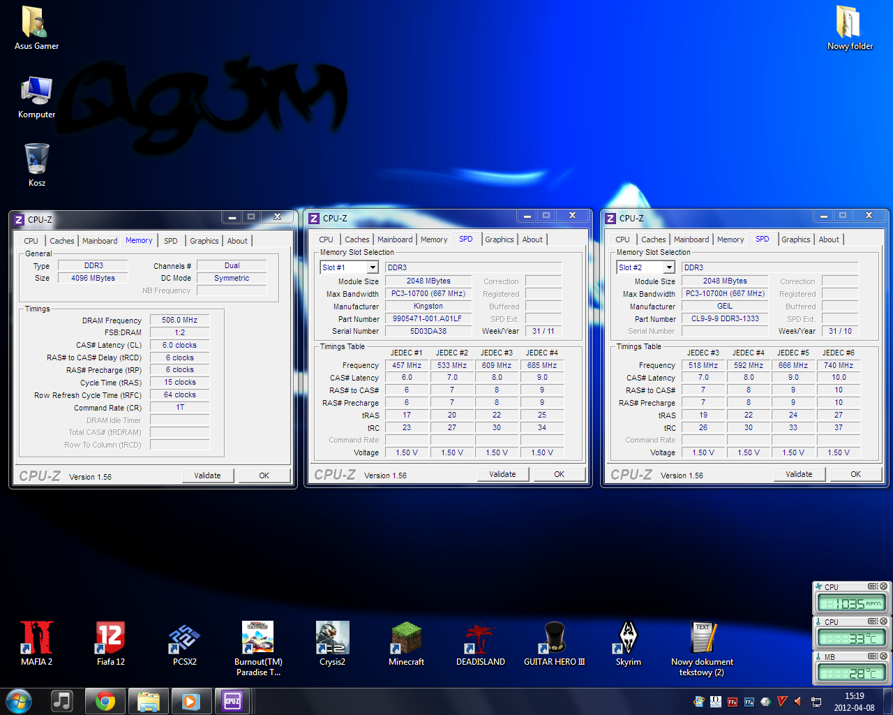

    Mam problem z ustawieniem timing w BIOS ponieważ jak nie ustawie to po zapisaniu
    ustawień i włączeniu sie kompa pisze " Overclocking Failed " :cry: :cry: wiec jak by
    mi ktoś doradził jak to ustawić bym był bardzo wdzięczny.
    A oto screen z CPU-z
    Jak ustawić timingi RAM w BIOS na ASUS P5G41T-M-LX?
    I reszta mojego PC
    Płyta Główna: ASUS P5G41T-M-LX
    Procesor: Intel Celeron E3400 2.6 @ 3.3
    Zasilacz: Tracer S+ 420W (Myślę o zmianie Przy okazji możecie podpowiedzieć mi jaki warto wybrać głównie chodzi o 600w)

    To są kostki z radiatorem ? daj im troszke wyższe napięcia i np przestaw na T2. Może być oczywiście tak, że już przesadziłeś z timingami i tyle,

    Jak na te prędkość, to pamięci mają całkiem wysokie timingi. A przyczyną tego, że nie chce Ci nic przyspieszyć jest OC procesora. Albo dajesz pamięciom wyższe napięcie (nie radzę), bądź spróbuj na oryginalnych ustawieniach biosu (nic nie podkręcone). Mam podobną sytuację. Takie to uroki niektórych płyt. Szybki procesor-wole pamięci, wolny procesor-szybkie pamięci :D

    Niestety po wielu próbach ustawienia timingów tych pamięci nic nie dało
    PS. nie mam w biosie ustawień 1T , 2T
    Ale przecież płyta obsługuje pamięci 1333 po OC wiec nie powinno być najmniejszego problemu
    Pamieć GEIL Są z radiatorem A kingston nie wiec jeżeli sa takie problemy to chyba dokupię
    drugą taką pamięć GEIL i wtedy rozpocznę ponowne próby
    Chociaż może ktoś będzie wiedział jak ustawić żeby chociaż chodziły na 1000

    Wszystko jest OK. W Twoim przypadku taktowanie 1333MHz (2x667) bądź wyższe można uzyskać po odpowiednim OC CPU - dla FSB równego 333MHz lub wyżej - powodem takiego zachowania jest dzielnik pamięci - stosunek taktowania FSB do taktowania pamięci.
    Aby uprzedzić dodatkowe pytania to:
    Pamięci pracują teraz na 1012MHz efektywnie (2x506MHz) i z niższymi timingami tj. 6:6:6:15 więc dal Ciebie takie rozwiązanie jest lepsze niż 1333MHz (2x667MHz) i timingi 9:9:9:27
    Jeżeli da się bardziej podkręcić CPU tj. FSB będzie miało wyższy zegar - wtedy wzrośnie także taktowanie pamięci ale wzrosną timingi (im niższe timingi tym wydajniej). Ogólna wydajność komputera wtedy wzrośnie bardziej przez wyższe taktowanie samego procesora ale czy CPU da się bardziej podkręcić na tej płycie to nie jestem w stanie powiedzieć.
    Ten CPU nie potrzebuje wysokiego taktowania pamięci bo i tak tego nie wykorzystuje - różnica w grach pomiędzy 1006MHz, a 1333Mhz to może ~1FPS - a tutaj jeszcze wzrosną timingi wiec pewnie wydajność spadnie.

    Procesora już podkręcić dalej nie moge i właśnie nie wiem czego to jest wina , gdy wezmę mnożnik na 9 i np. 333fsb to mi pisze overclocking filed, może to wina tego słabego zasilacza że już wielęcej nie wyciągne na nim
  • #7 10780713
    Kasek21
    Ustaw ręcznie timingi na 9:9:9:27 i wtedy próbuj.
    Podnosiłeś napięcie CPU?
    Ten zasilacz to śmieć ale o tym chyba wiesz.
    Czemu nie zostawisz mnożnika CPU w spokoju i nie podnosisz FSB?

    Napięcia CPU podnosiłem ale nie widziałem wiekszych rezultatów wiec ustawiłem na auto

    Więc jakie jest napięcie po ustawieniu na AUTO?
    Jak sytuacja wygląda zostawiając mnożnik i podnosząc FSB?

    Otóż sytuacja wygląda niestety tak samo (overclocking filed)
    a co do napięcia to w cpu-z od 1.2 do 1.3
