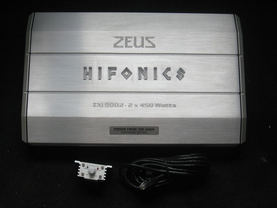

    Witam. Chcę złożyć sobie częściowo sprzęt grający. Głownie mi trzeba wzmacniacz i subwoofer dobrej marki, jakością dźwięku i też mocnym uderzeniem.
    O to kilka moich zestawów które myślę że będą mi odpowiadać:
    Wzmacniacze
    HIFONICS ZXi 9002 900W RMS przy 4 ohm cena 700 zł
    Podwójny MONOBLOCK HIFONICS ZXI 6400 800 Watt RMS 619 zł
    Hifonics Zeus ZXi 6002 600 rms 649 zł
    Subwoofery
    INFINITY 1220de 700 zł
    Hifonics MX 12 Reflex 750 Watt RMS ,1500 Watt MAX 750 zł
    Ground Zero GZRW30SPL 1000W RMS 699 zł
    Na razie myślę nad zakupem wzmacniacza HIFONICS ZEUS ZXi 9002 900W RMS tylko jakoś nie mogę od nikogo się dowiedzieć czy wart swojej ceny i czy faktycznie ma tyle mocy. Jak mam tyle zapłacić to wiedzieć za co płacę. Proszę o pomoc.

    Raczej nie o to mu chodziło że lepszy tylko o samo sformułowanie podwójny monoblok. Bo jak byś nie zauważył to zwykła 4-kanałówka a i moc ponoć ma w mostkach tylko 2x300W rms a nie 400.

    ZEUS ZXi 9002 ma podane takie
    1 or 2-Channel Zeus ZXi Amplifier, 900-Watt A/B-Class
    Product code HIFONICS-ZXi 9002
    Power 4 Ohms: 2x300W RMS
    Power 2 Ohms: 2x450W RMS
    Power 4 Ohms (bridged): 1x900W RMS
    Additional: adjustable Hi-Pass filter 10Hz-150Hz adjustable Low-Pass filter 30Hz-150Hz RCA line outputs
    ale czy są takie jak napisane to nie wiem, choć sprzedawca powiedział że ta linia ma więcej mocy niż napisane. Ale to tylko gadanie.

    Witam jak chcesz używke hifonicsa ZXi-9002 kupować to tylko pewną dobrą używke bo jak już końcówki mocy siądą to przewyższą wartość tego wzmacniacza,pisze z własnego doświadczenia bo miałem taki przypadek i teraz wzmacniacz wisi na ścianie i tylko ładnie świeci bo nie warto naprawiać.Poza tym części do nich są ciężko dostępne i pamiętam że te Hifonicsy to pożeracze prądu więc uzbrój się w jakiś dobry akumulator żelowy i kable,no i podpowiem żebyś uważał na spadki napięcia poniżej 11,5V bo on nie ma zabezpieczenia i zamiast się wyłączyć przy niskim napięciu to gra do końca no i wtedy długo Ci nie pochodzi.Pozdrawiam i jeśli coś nie tak jest w mojej wypowiedzi to niech inni forumowicze poprawią mnie:)

    Ja bym powiedział raczej że zawyża moce(zaniżone byłyby jakby na papierku było mniej niż w rzeczywistości). I nie jest to do końca prawda bo pewnie przy odpowiednich warunkach może być w stanie uzyskać takie wyniki. Tyle że takie warunki raczej w aucie nie występują.
    Bmw w sedanie to ciężkie auto to nagłośnienia. Warto pomyśleć o jakimś sposobie żeby dźwięk przedostawał się do środka z bagażnika. Bez tego może okazać się że klapę bagażnika chce wyrwać a w środku dalej słabo.
