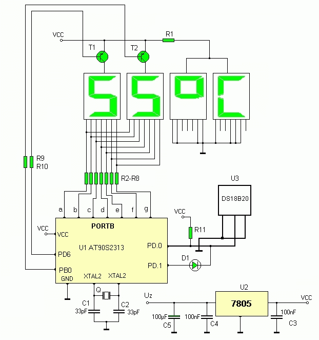

    Poziom 19  
    Witam zrobiłem termometr na mikrokontrolerze Attiny2313 wzorowałem się na projekcie https://www.elektroda.pl/rtvforum/topic334889.html.
    Niestety mam z nim mały problem cały czas na wyświetlaczu pokazuję się liczba 85, po odpięciu układu DS18B20 wskakuje liczba 95.
    W programie dopisałem
    $regfile = "ATtiny2313.dat"
    $crystal = 4000000
    Układ programuję mkAVR Calculator zmiany które dokonuje to zmiana w zakładce fusy uproszczone zaznaczam zewnętrzny kwarc 3MHz-8MHz najpierw programuje fusebity następnie odznaczam fusebity i zaznaczam rodzaj pamięci flash i ładuje program hex.
    Proszę o pomoc.

  • #8 10775460
    lukasz_elektronika
    Jak ma Ci ten czujnik działać skoro VCC i GND masz podłączone do masy.
  • #9 10775469
    NewElektro
    Poziom 19  
    piotrva napisał:
    Jaka wartość r11? Czy na pewno dobrze podłączasz ten czujnik?
    R11 ma wartość 1.2 Kohm czujnik podłączony według schematu

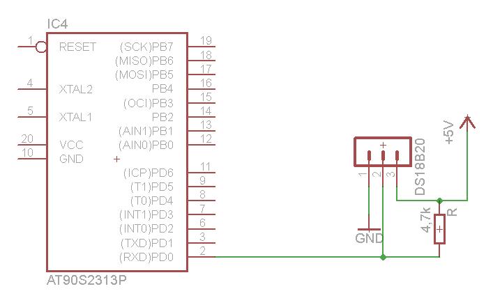

  • #11 10775489
    lukasz_elektronika
    1 masa , 2 do odpowiedniego portu mikrokontrolera i przez rezystor do VCC , 3 do VCC

  • #14 10775506
    piotrva
    Mnie też zastanawia ta d1... Nie mam niestety czasu na analizę softu...
  • #15 10775528
    NewElektro
    Poziom 19  
    Zamiast diody D1 zrobiłem zworkę i na wyswietlaczu pojawiło się 0
  • #16 10775538
    jousto
    Podłącz czujnik tak jak masz napisane powyżej a diodę zupełnie rozłącz.

  • #20 10775645
    jousto
    Termometr na attiny2313 źle wskazuje
    Podłącz jak na obrazku powyżej.
    Dodaj czas oczekiwania. na konwersję temperatury, najprościej wstawiając
