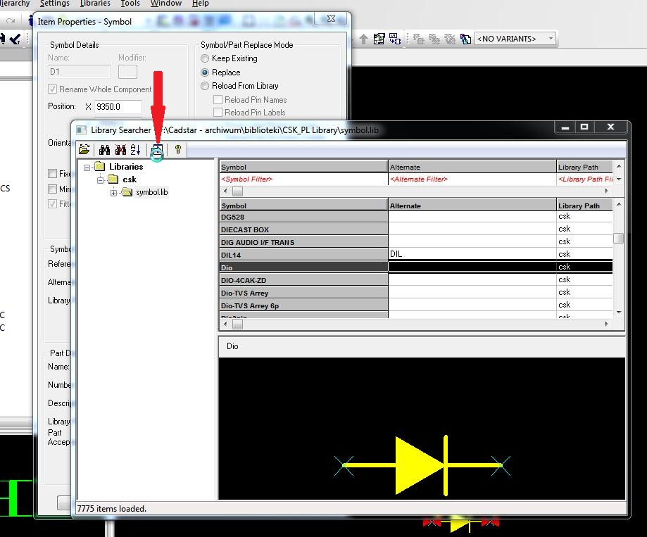

    Da to się w prosty sposób zrobić jest możliwe stworzenie odpowiedniej biblioteki z wyborem opcjonalnie innej obudowy po wstawieniu na schemat we właściwościach elementu
    Jeśli chcemy zmienić obudowę przypisana do elementu musimy otworzyć całą bibliotekę z edytora bibliotek następnie znaleźć element na liście i chyba w 1 zakładce jest możliwość zmiany obudowy klikamy przycisk i otworzy nam się lista z dostępnymi obudowami na dole po lewej stronie w oknie widzimy miniaturkę obudowy a jeśli nie klikamy w obszar czarnego okna prawym klawiszem i dajemy view all
    Po tej operacji należy zapisać bibliotekę i albo przeładować symbol na schemacie poprzez jego właściwości lub wstawić go na nowo :)

    Kolega Blue napisał dokładnie tak, jak to powinno wyglądać. Nie można przypisać "na szybko" footprinta, ponieważ w Cadstarze footprinty i symbole schematowe tworzą zwięzłą , powiązaną bazę danych bibliotek. Nawet, gdybyś mógł przypisać obudowę to jak uświadomisz program, które wyprowadzenia schematowe mają być przypisane do wyprowadzeń elementu PCB? Takie rzeczy robi się w edytorze bibliotek.
    Zawsze możesz wstawić na schemat jakiś inny element złożony z symbolu i PCB footprinta, a następnie na schemacie wymienić jego symbol tylko, a footprint na płytce pozostanie. Pamiętaj jednak, że podmieniany symbol musi mieć tyle samo wyprowadzeń. Aby to wykonać - zaznaczasz element na schemacie, prawy klik myszy - Item Properties - Reload, poniżej przycisk Browse i z nowego okna Symbol Library - potem otworzy się nowe okno - wybierasz symbol i dla zatwierdzenia zmiany klikasz na ikonkę ( na rysunku oznaczoną czerwoną strzałką ).
