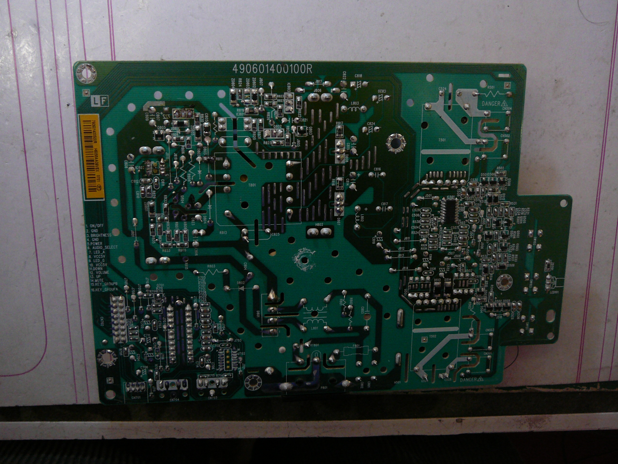

    Witam. Proszę o pomoc, posiadaczy podobnego sprzętu lub schematu w identyfikacji uszkodzonych elementów na płycie (zasilania+inwertera) symbol E131175 ILPI-009 REV:A. Monitor był prawdopodobnie po przepięciu, ponieważ uszkodzona jest przetwornica po pierwotnej stronie. Po wstępnych pomiarach stwierdzam że:
    uszkodzone są:
    R815-0,39R
    R809-10R
    R811- nie znam symbolu(ktoś wcześniej wlutował 75R- nie wiem czy jest prawidłowy
    R832- nie czytelny symbol
    R812- nie czytelny symbol
    ZD806- H2, nie znam parametrów?
    Q805- nie czytelny symbol
    Q801- 1815
    Q804- 2761i
    IC802- 203D6
    szukałem podobnych rozwiązań opartych na tym samym układzie lecz nie znalazłem takiego gdzie są dodatkowo dwa tranzystory - być może jakieś zabezpieczenie.
    dodaję foto płyty.

    Wpisz w opcję Szukaj : NCP1337
    Poczytaj.

    Dziękuje Kolego Lisek za podpowiedź. Znalazłem schemat od ACER AL2016WX i tam jest bardzo podobna przetwornica oparta na 1203 i symbolika elementów ta sama. Jutro zamówię części i uruchomię monitor. To trochę dziwne, różni producenci monitorów, a rozwiązania zasilania identyczne... dziękuję i pozdrawiam

    Witam. Dzisiaj dopiero otrzymałem części. zamontowałem wymieniłem jeszcze kondensatory na wtórnym zaraz za diodami prostowniczymi (TO-220) bo miały zwarcie i kondensator na pierwotnym 100u/450V. Monitor działa jak powinien. zostawię jeszcze kilka dni na testy.
    Do wirefree2 napięcia na wtórnym mierzone na C248- 5,1V, C819- 13,8V, C804- 289V - to ostatnie mnie trochę niepokoi chyba jest za niskie, ale może się mylę.
